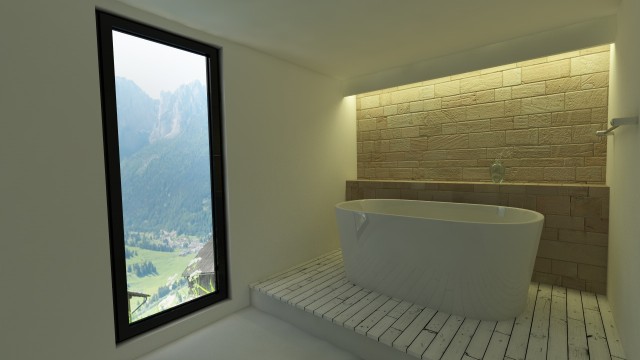

con qualche materiale :)

Per essere più corretto con la texturizzazione ti consiglierei di... rivestire anche l'alzata del dislivello con lo stesso parquet oppure dare uno spessore al parquet... mentre sul muro di fondo metterei una banchina sul primo muretto... oppure lascerei il primo muretto intonacato e solamente il muro sfondato in pietra... :?

come una banchina??? :shock:

Underground ha scritto:come una banchina??? :shock:

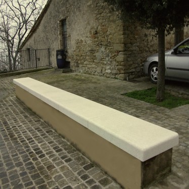

Una banchina copri muro tipo quella che ti alllego... ovviamente più fine essendo all'interno... che poi può essere in pietra... legno oppure in metallo... poi in base al materiale che scegli regoli lo spessore... in pietra o legno farei circa 4 cm... in metallo 1 cm basta e avanza... :)
Mi son accorto di essermi dimenticato di allegarti l'immagine... :x

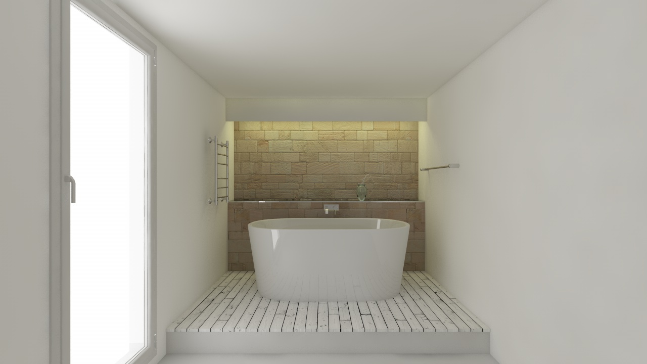

la banchina nn mi piace :D

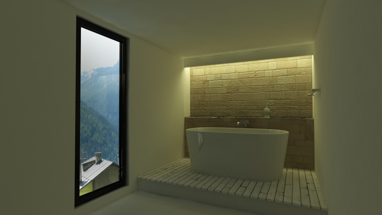

Secondo me dovresti mettere una telecamera parallela al terreno e non storta come hai fatto... così la prospettiva si distorce troppo!
usa l'inquadratura frontale come nella prima immagine!

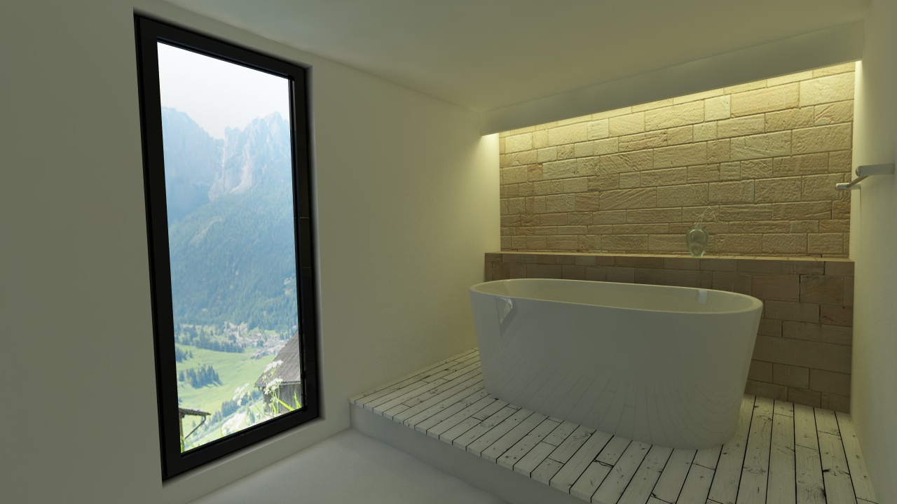

lastra in vetro che funge da piano d'appoggio....
Come faccioa eliminare quel fastidioso bagliore che traspare dal cartongesso sopra alla aprete in pietra?? :x

magari è una domanda banale...ma: hai provato a verificare che il muro che menzioni sia modellato correttamente?nel senso, i bordi toccano la parete o sono scollegati, anche di un solo millimetro?
oppure...che luce hai messo dietro il cartongesso? la dimensione della luce non oltrepassa il cartongesso?
scusa per le domande, che ripeto posso essere banali, ma non sapendo com'è il progetto, dobbiamo andare a tentativi.
magari poi può essere solo un problema di GI bassa.
altra cosa...l'immagine che hai messo fuori dalla finestra:fotograficamente, è troppo sottoesposta(secondo me)...credo che dovrebbe essere più bruciata
ma anche la finestra in sè: è una portafinestra...ma è fissa e non si apre? se si apre dovresri mettere almeno un balcone oppure una ringhiera.
e poi sembra che l'infisso finisce proprio a filo col muro...che è poco reale.

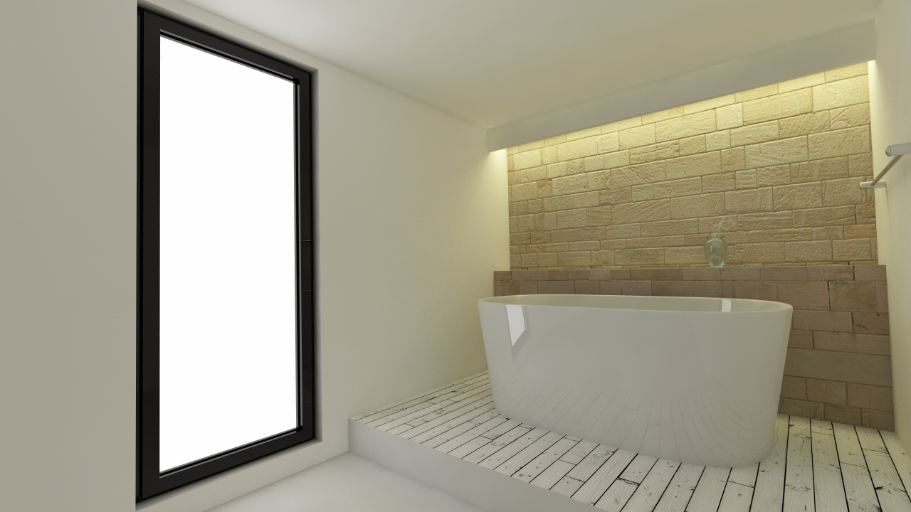

che ne dite di questi progressi?? l'infisso è nuovo :!:
devo trovare una texture che si adatti alla mia scena......consigli???
