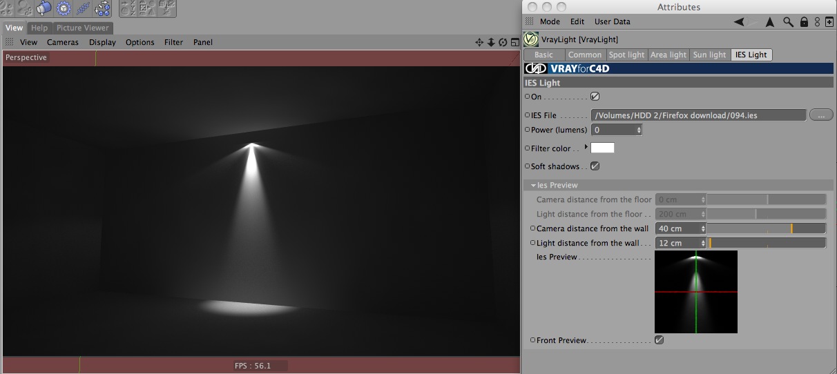

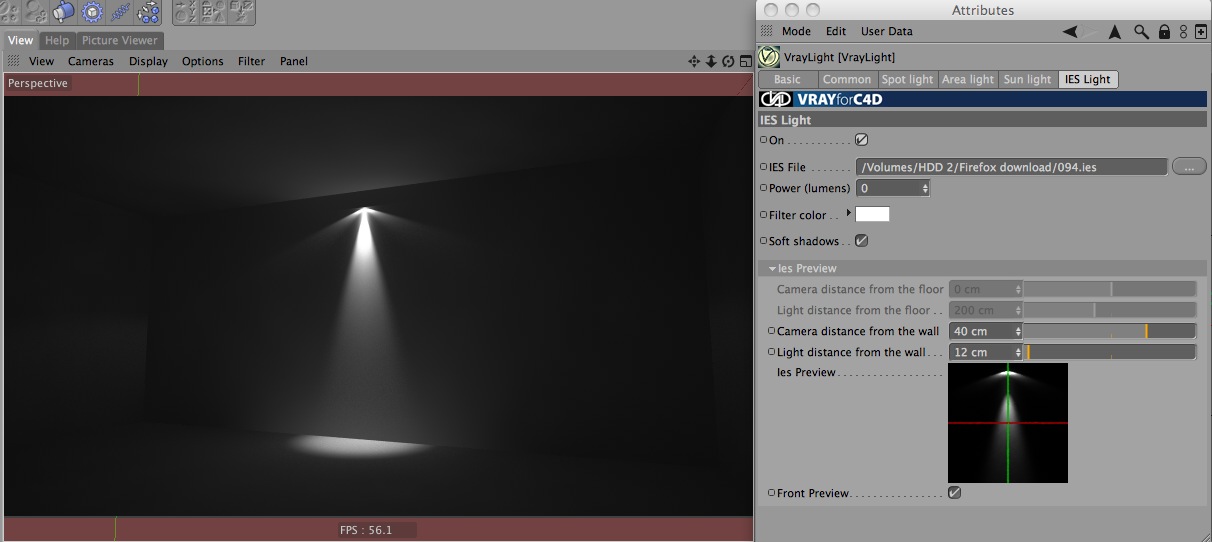

guarda, non è nessuno dei problemi che abbiamo detto, ma solo un problema di nome del file...vray non digerisce tutti quei caratteri strani. Se cambi il nome in "094.ies" vedrai che funziona come dovrebbe.

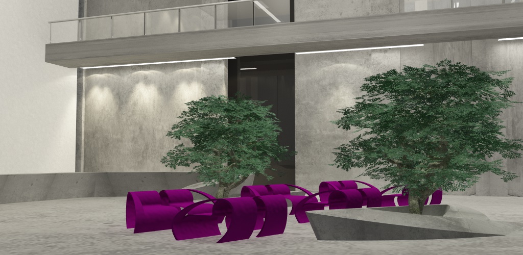

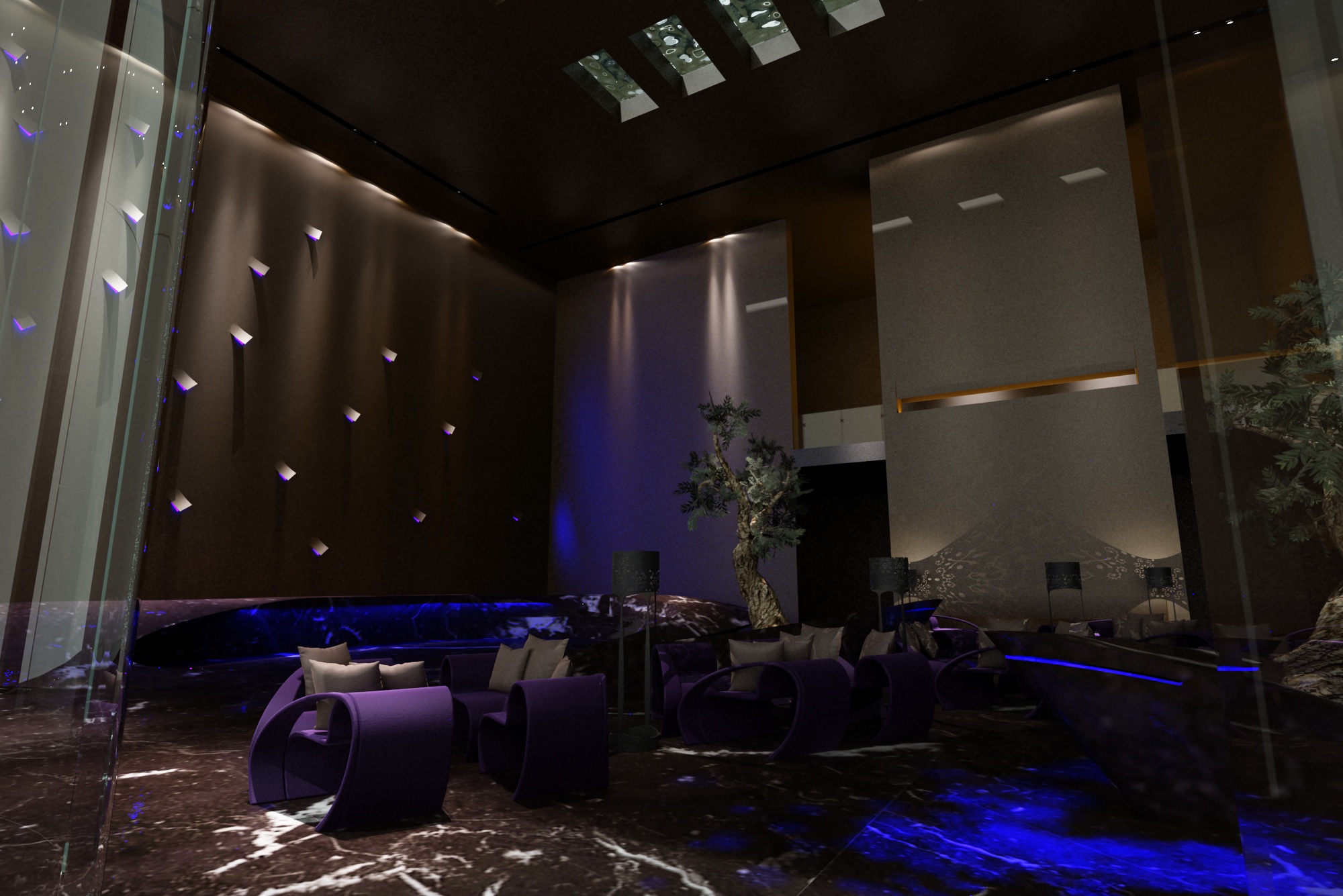

ragazzi sto cercando di realizzare un render come quello che posterò come primo, adesso...non so cosa sistemare nel mio render.
questo è il mio rendering...consigli sull'illuminazione?
come è stato illuminato?

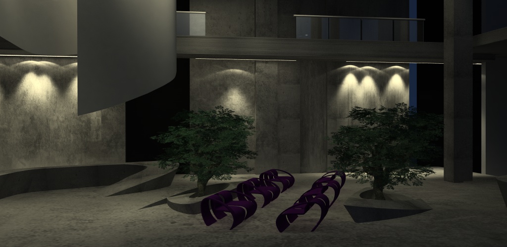

ecco un altra prova se qualcunopuò darmi qualche dritta sull'illuminazione

attiva l'ombra (sempre 100% nera) a tutte le luci in scena
inizia sempre da un render senza materiali per studiare le luci
buon lavoro
