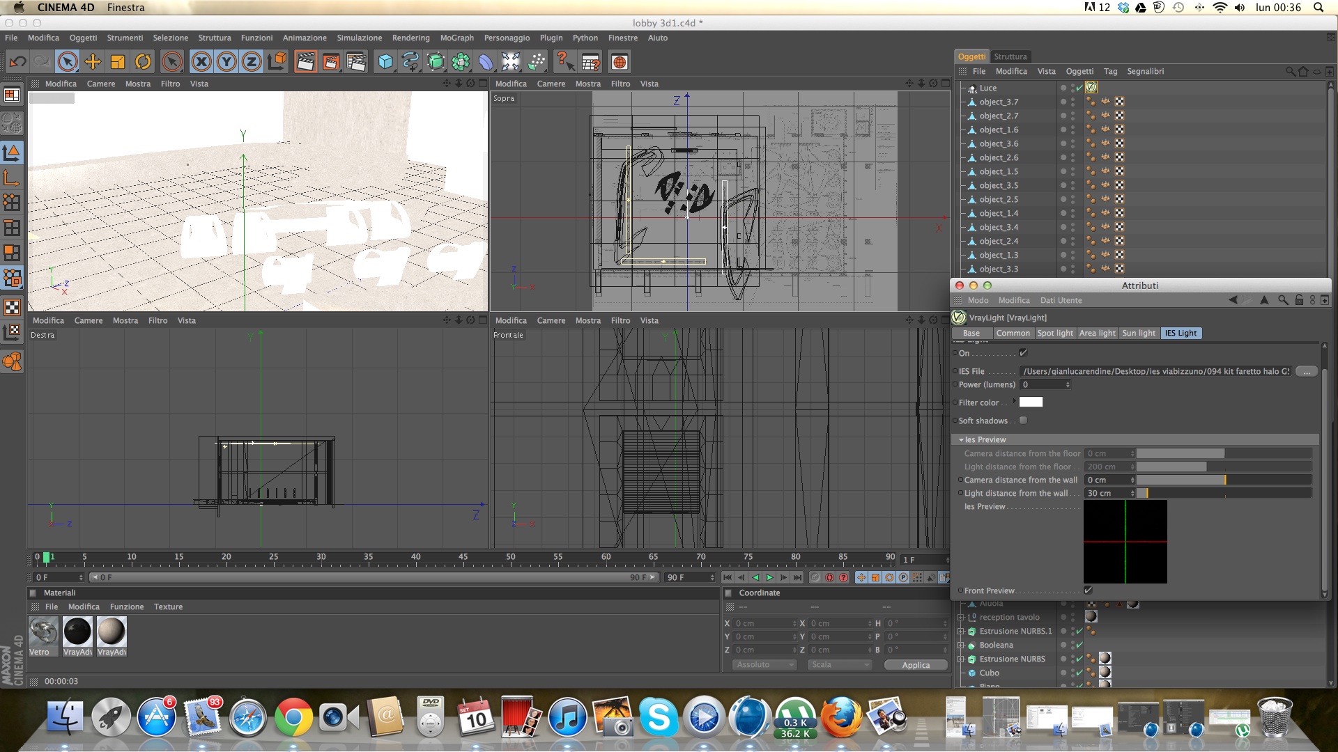

ciao ecco

Ciao renderix,
devi inserire un valore in Power lumen per vedere la luce, così è normale che non la vedi.
Parti almeno da 1000, e alza fino a che non basta.
Leo

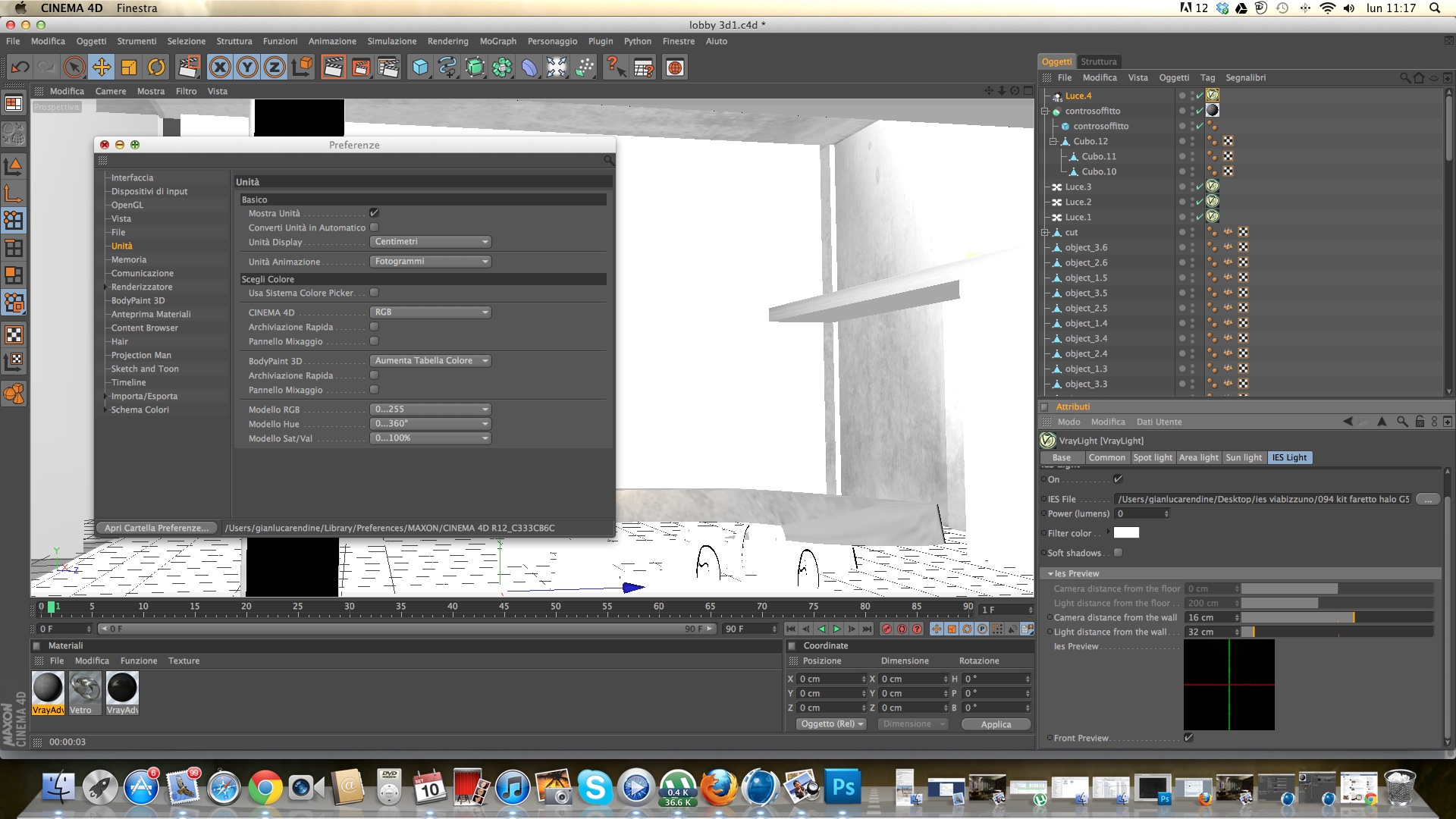

Re: vray e luci ies
Messaggio da renderix »
ciao, ho controllato ed ero in cm?? passo a metri'???

Re: vray e luci ies
Messaggio da mutilo »
Domanda stupida :P ....ma il file che hai caricato comè? sei sicuro che sia un .ies??
non ti sto prendento in giro ma a volte una sciocchezza può essere fondamentale.
Ciao :)
P.S.
nei miei progetti con vray le ies funzionano.
