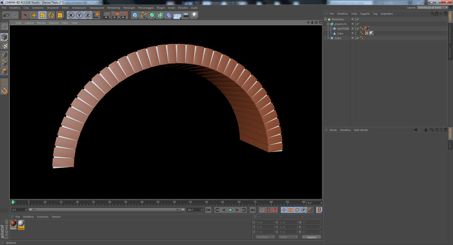

io ho fatto in questo modo però essendo un principiante non so se ho fatto bene, comunque poi ti fai un materiale x il mattone e lo applichi.
Non è proprio quello che hai chiesto ma a modellarlo è semplice e velove. :)

hai assolutamente ragione il tuo metodo è molto più veloce del mio :( (l'inesperienza mannaggia :P )

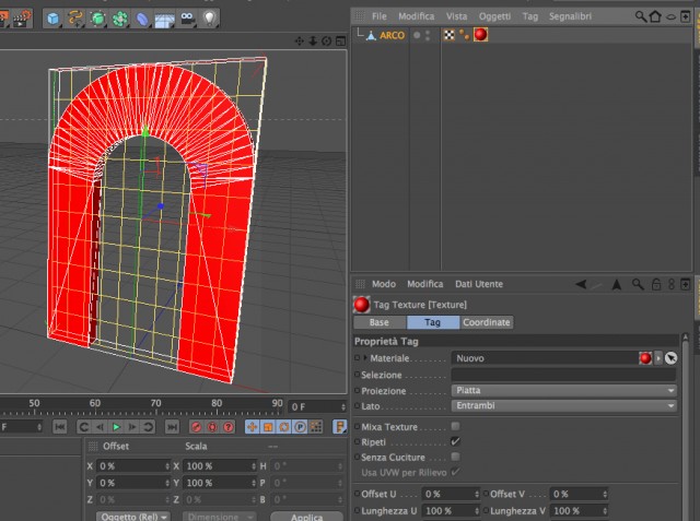

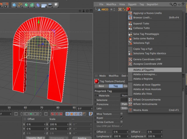

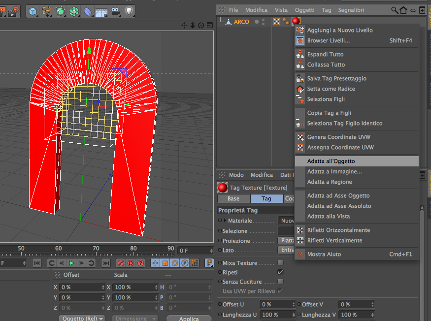

Una volta assegnato un materiale al nostro oggetto impostiamo la modalità di proiezione Flat (Piatta), selezioniamo lo "Strumento Asse Texture", poi tasto destro del mouse sul tag del materiale e scegliamo Adatta All'oggetto.
In questo modo la mappatura si adatterà alla dimensione dell'oggetto come possiamo vedere dalla griglia gialla ottenuta selezionando appunto lo "Strumento Asse Texture"

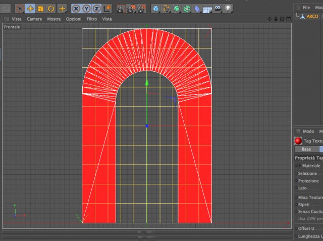

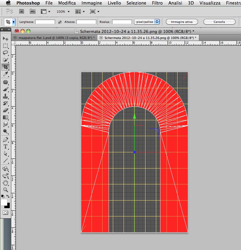

Portiamoci nella vista frontale, e catturiamo la schermata da usare come riferimento in Photoshop

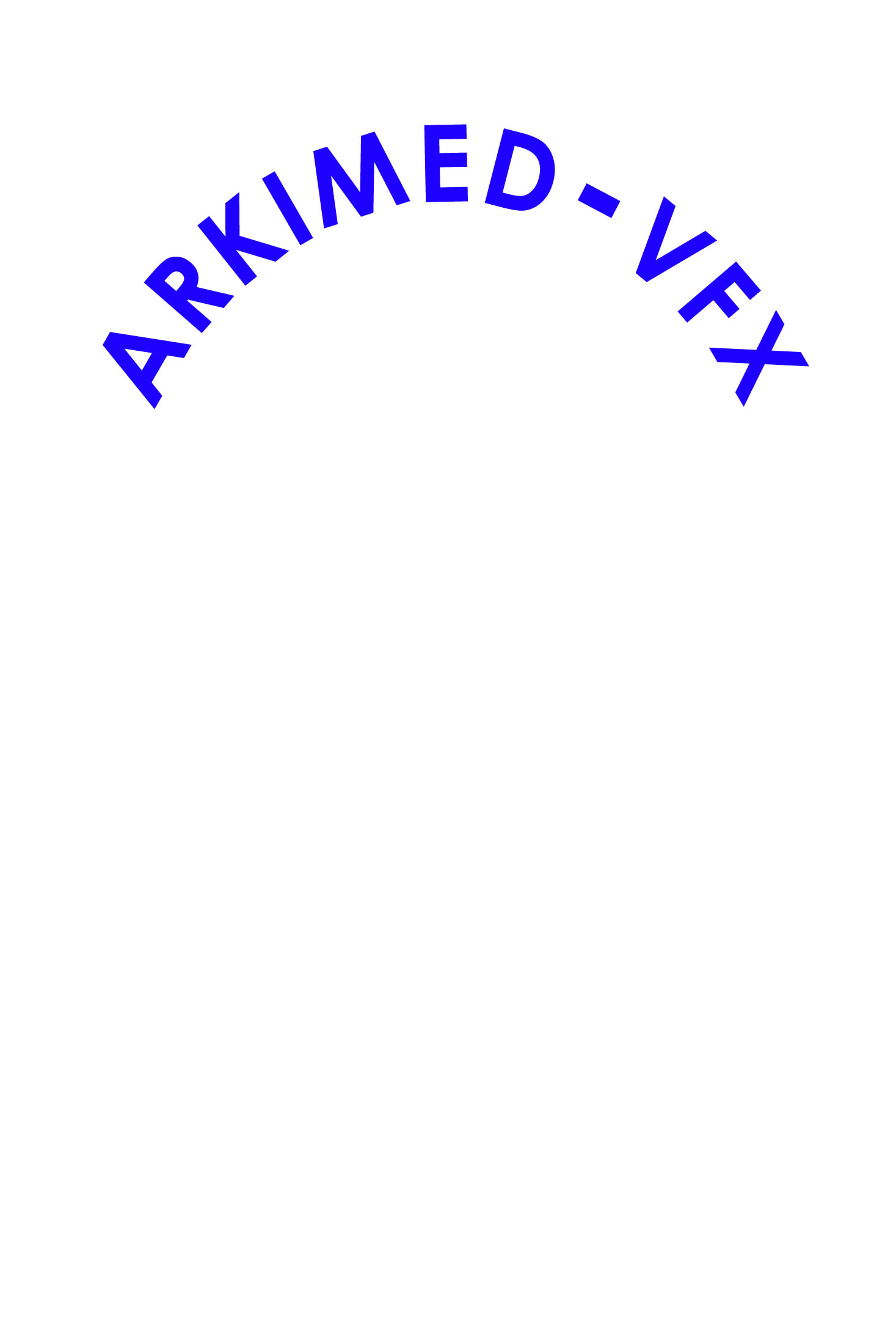

In Photoshop, carichiamo l'immagine poi:<br />- tagliamola seguendo i bordi della griglia gialla<br />- definiamo la risoluzione desiderata<br />- creiamo un nuovo livello e a questo punto siamo pronti per dipingere ciò che vogliamo.

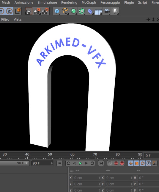

Nel mio caso ho inserto un testo su percorso

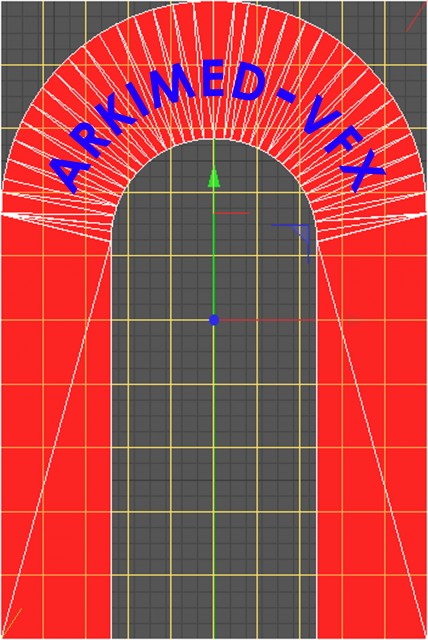

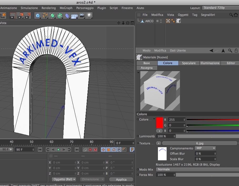

Quando abbiamo finito, salviamo la nostra immagine
In C4D carichiamo l'immagine nel canale colore del materiale
FATTO!
FATTO!
