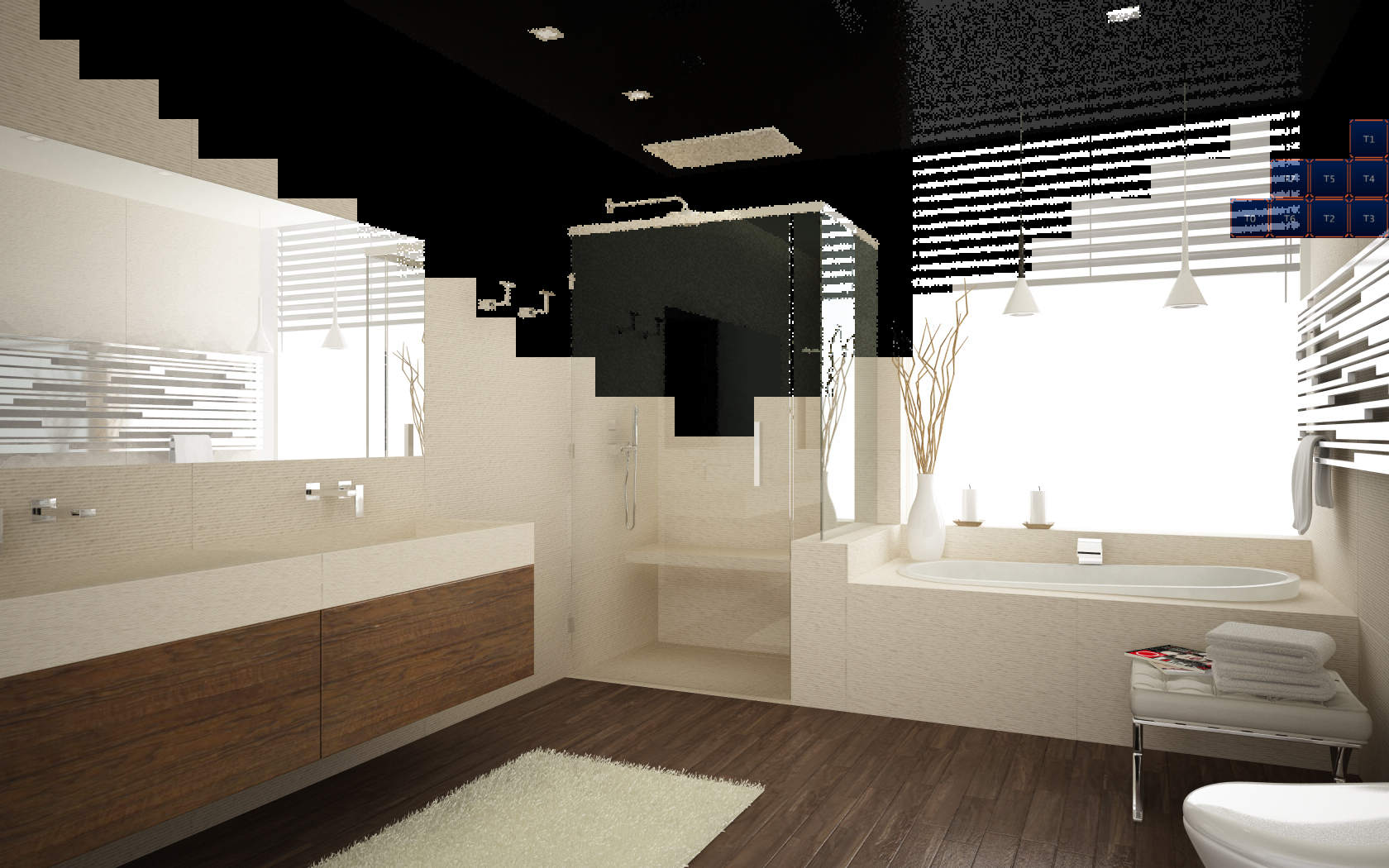

Ecco la versione con il bump.
La luca area è stata posizionata nella mezzeria del serramento e tolto completamente il vetro, ma blocca le ombre della infinita. :?

è strano che la luce area blocchi l'ingresso del "sole".

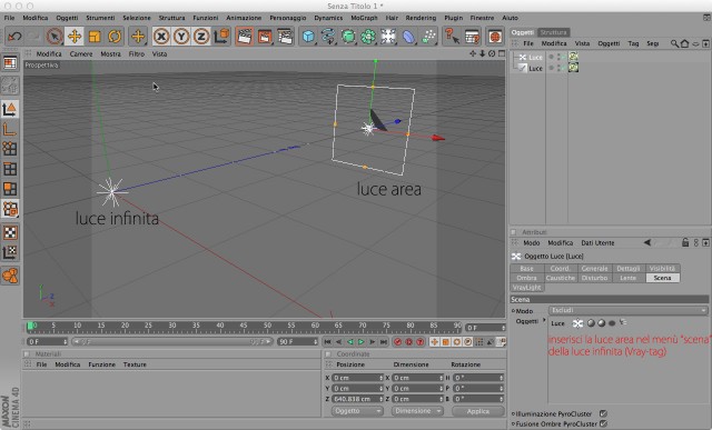

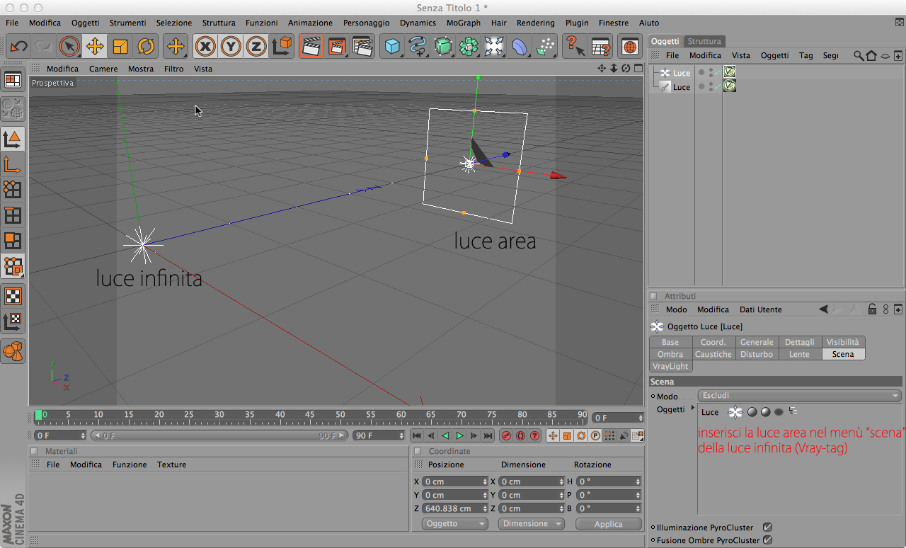

ti allego una piccola spiegazione di come farei io . . .

Cosi facendo, dirai alla luce infinita di non tener conto dell' esistenza della luce area. Quindi la luce area farà il suo lavoro, e lo stesso farà la luce infinita senza incontrare l' ostacolo della luce area.
