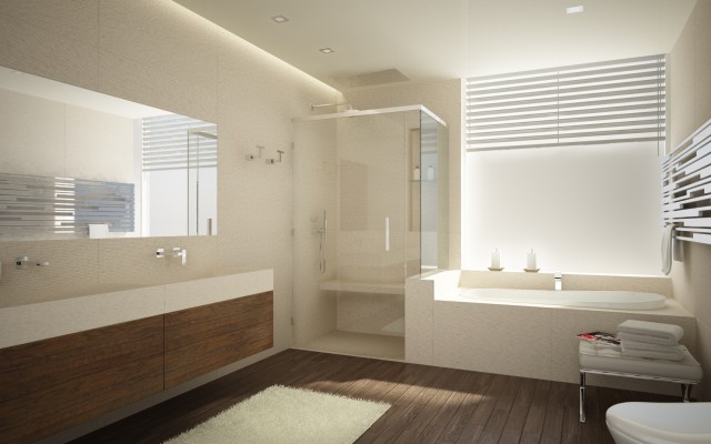

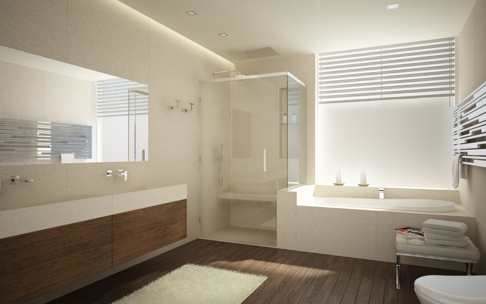

Ciao a tutti ;)
allego un nuovo lavoro di un bagno con rivestimento in marmo rigato.
Cosa vi pare?
Ho usato 1 luce infinita + 3 area disposte: 1 alla finestra 1 dietro alla camera e 1 dentro al ribasso del cartongesso.
Accetto qualsiasi consiglio pur di migliorare e migliorarlo.... :!:
Grazie e tanti auguri in anticipo a tutti i partecipanti del forum :oops:

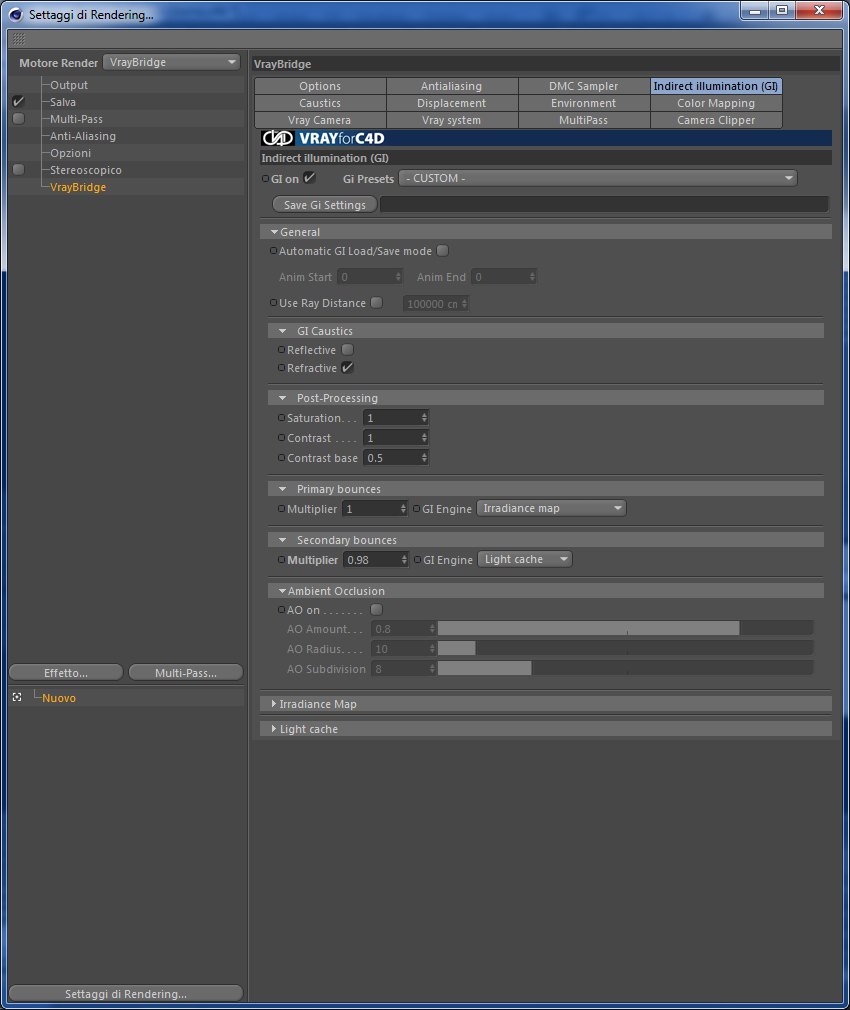

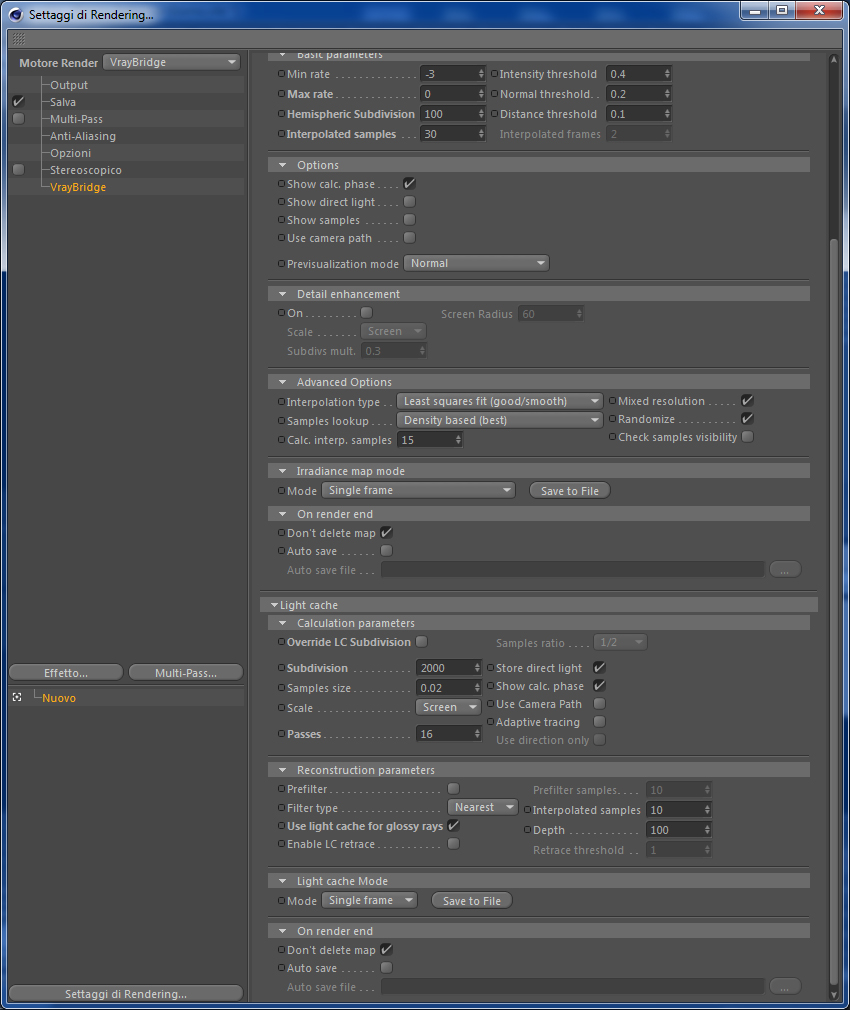

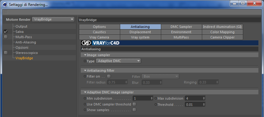

Messaggio da owen »

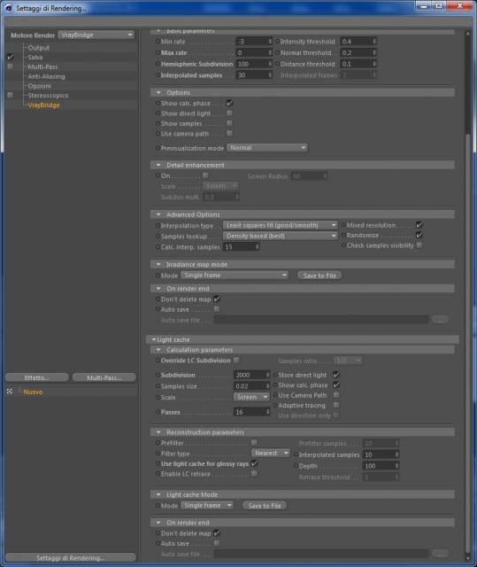

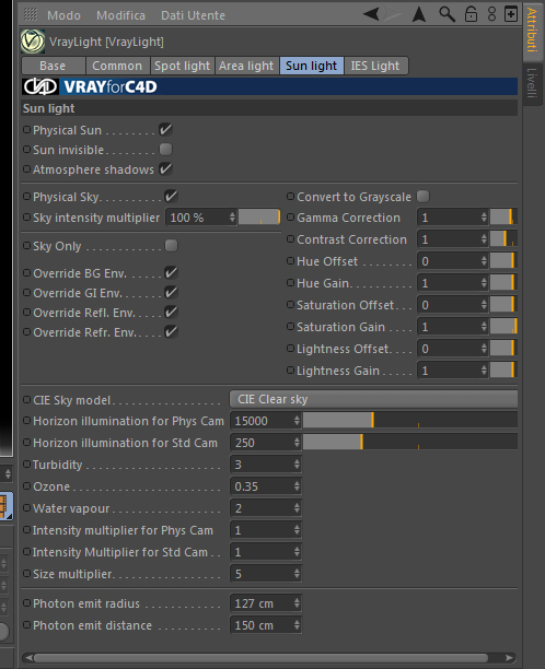

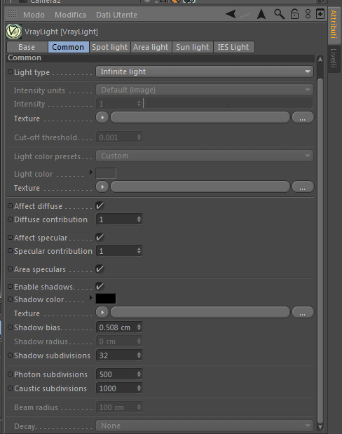

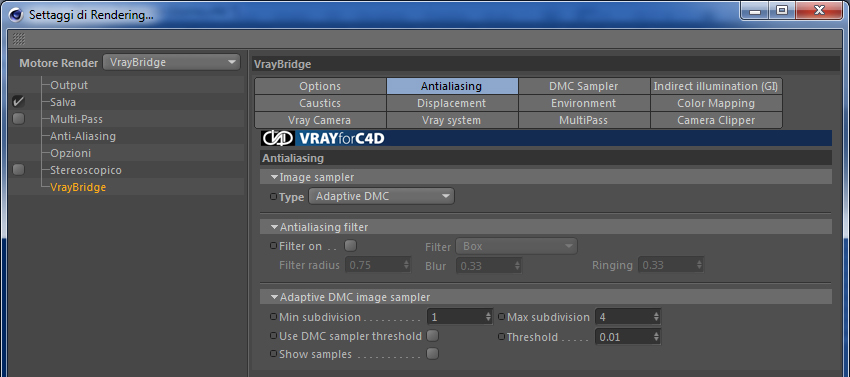

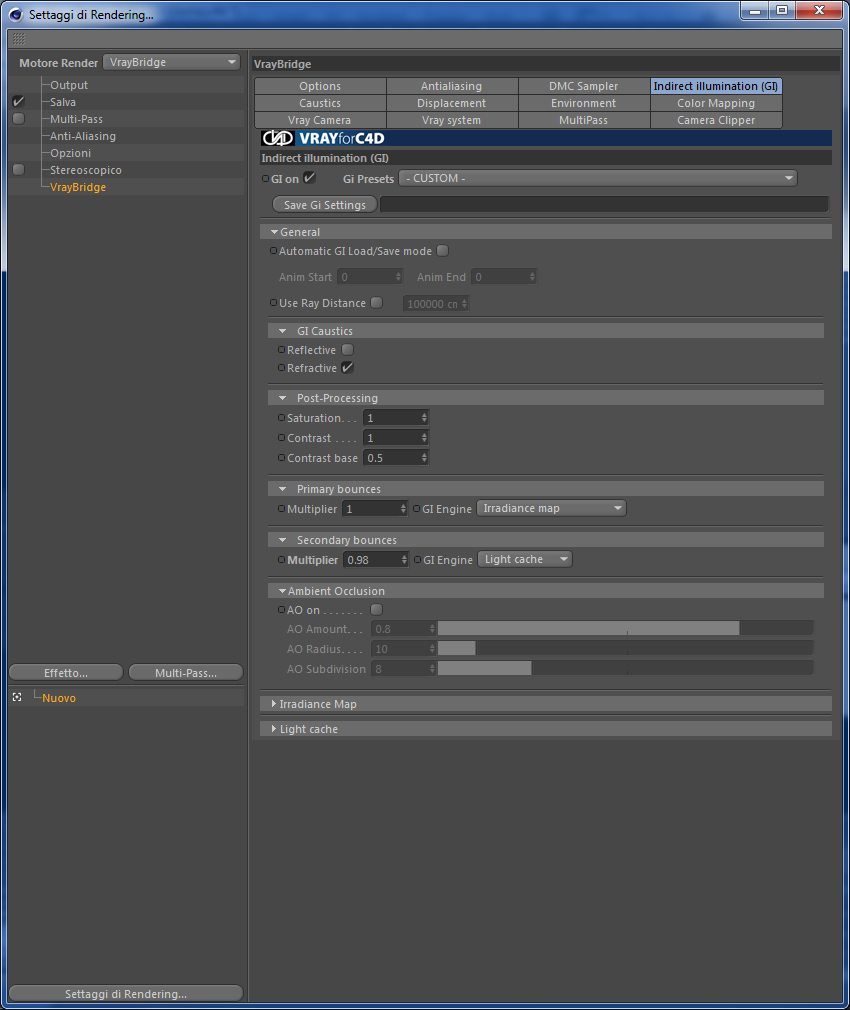

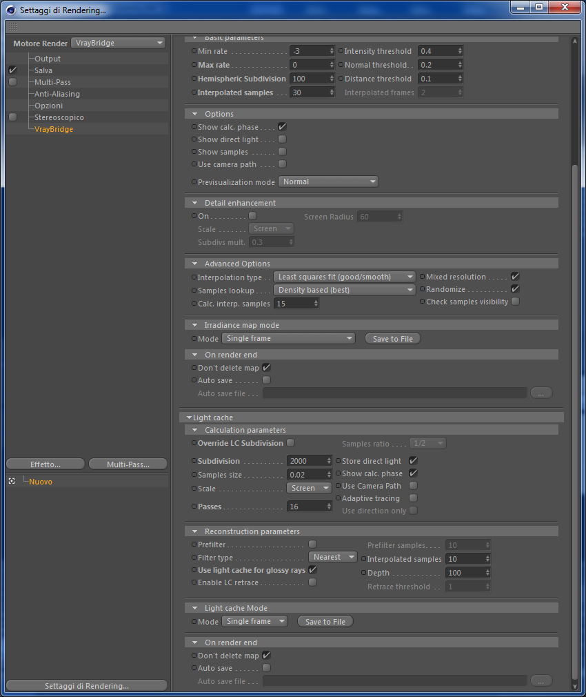

allego parametri

Messaggio da pierluigi »
mi sembra che si perda un pò la zona lavabo. si vede molto poco. inoltre al posto dello sfondo "cielo" della finestra metterei un pannello luminoso o applicherei la luce ara all'oggetto vetro.
comunque è un buon lavoro.
complimenti

Ciao grazie Pierluigi per i consigli.
non capisco bene cosa intendi pannello luminoso al posto del cielo o che risultato intendi avere.
Grazie ;)

owen ha scritto:non capisco bene cosa intendi pannello luminoso al posto del cielo o che risultato intendi avere.
Come è solito, ipotizzo un effetto di sovraesposizione, ovvero tutto bianco. ;)
Messaggi: 2647
Re: Bagno marmo rigato
esatto :lol:

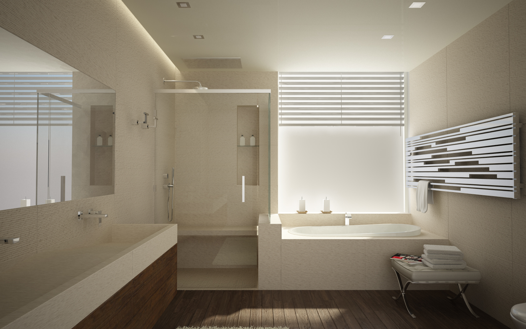

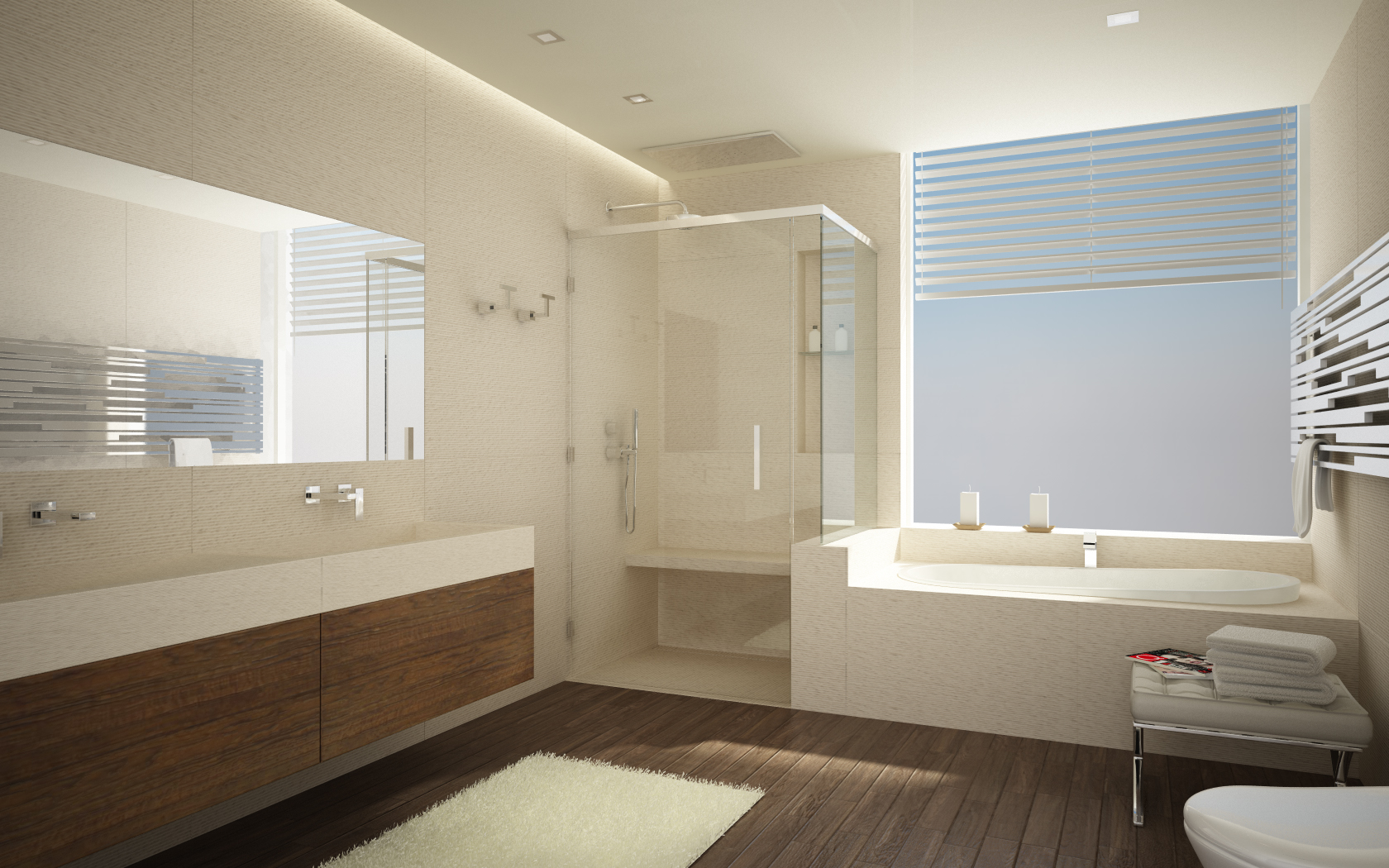

Forse un p'o meglio?? :P
Ben venga qualsiasi commento.

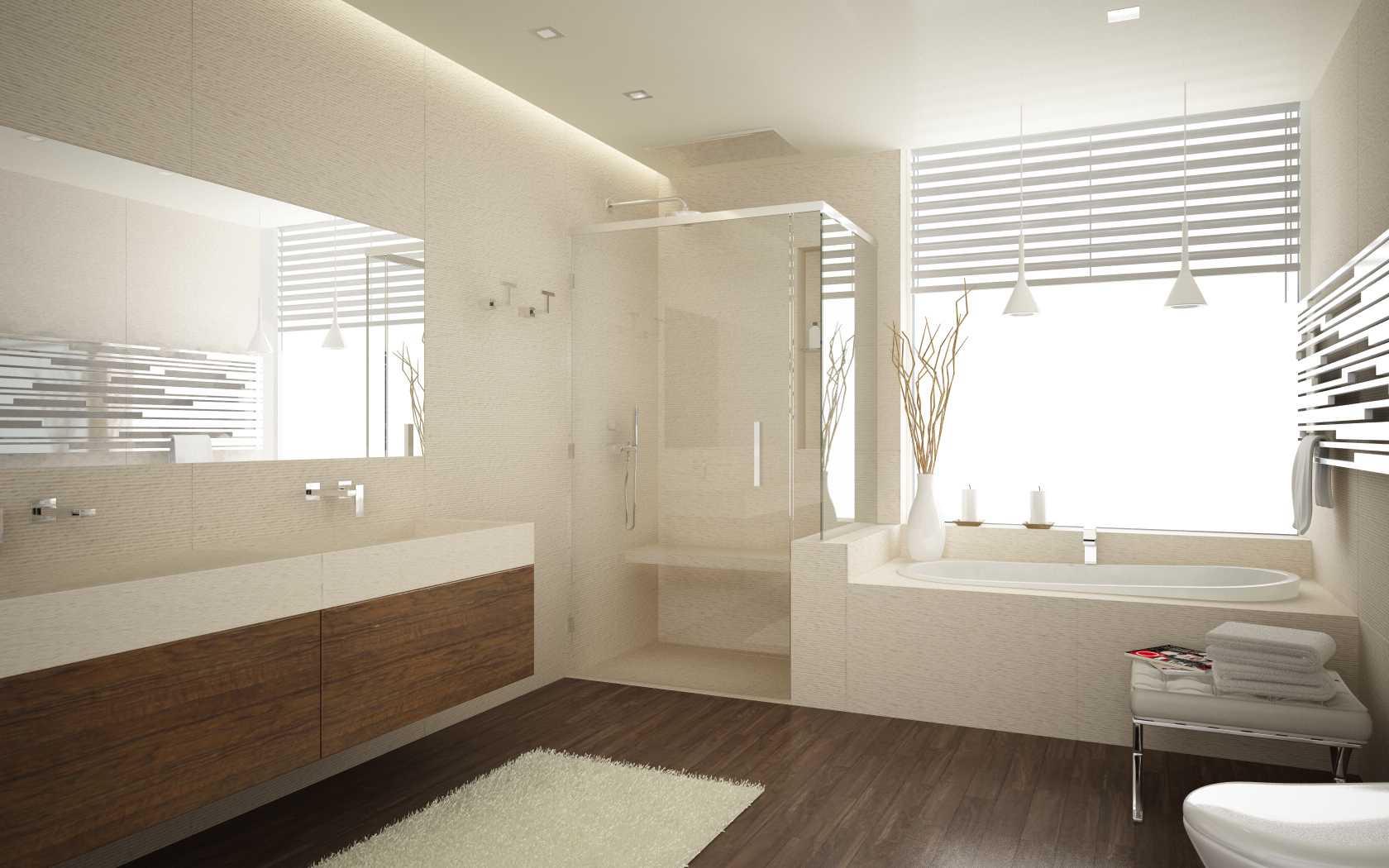

Ho portato la luce area al posto del vetro e resa visibile
Mi ritrovo ora con 2 problemi:
1- mi blocca la luce infinita, non so se è un bene a livello di risultato
2- Devo togliere il bump al pavimento altrimenti mi si vedono in rilievo anche le venature del legno e da un aspetto plastico...
facendo così però von vengono le fughe del pavimento e sembra una lastra unica.
C'e il modo per risolvere il problema?? :-((
Grazie a tutti. ;)
Messaggi: 2647
ottimo miglioramento a mio avviso.
sicuro che la luce area ti blocchi l'infinita? forse hai tolto la trasparenza al vetro?
per quanto riguiarda il bump, dovresti modificare la text eliminado le venature del legno e lasciando solo le fughe. alle volte io sovraespongo la text del bump così da elimiare le linee più "leggere".
comunque non è sempre vero che non si debba vedere la vena del legno, anzi ;)
