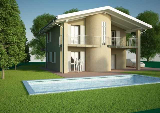

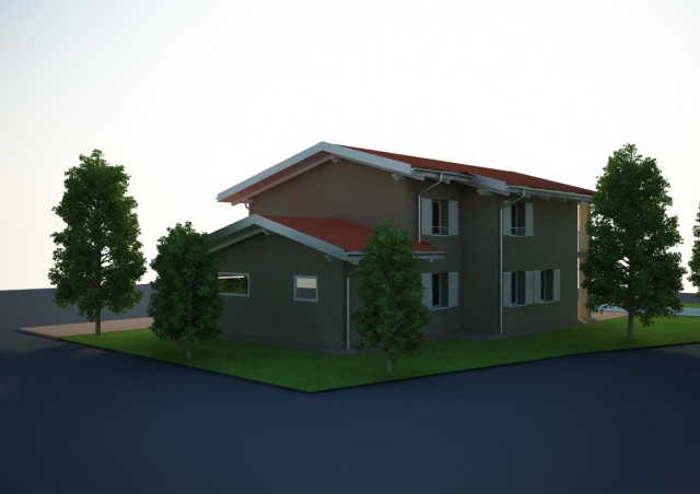

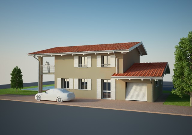

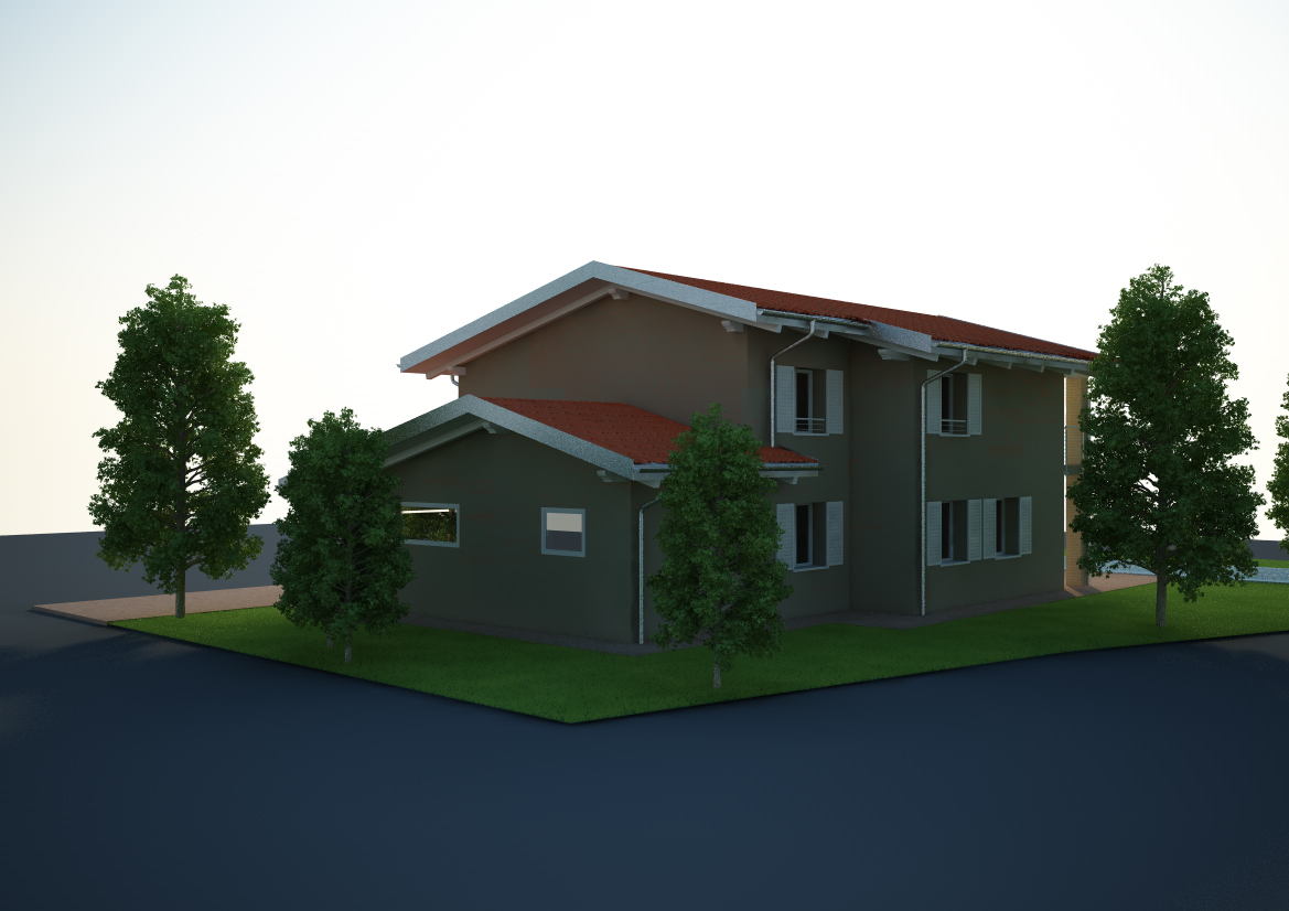

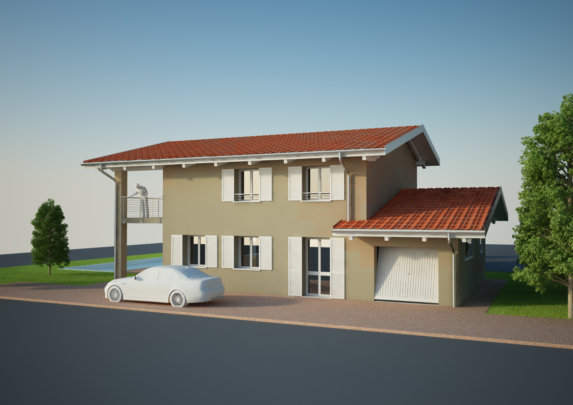

Ho aggiunto le travi come suggeritomi e fatta qualche piccola modifica.
C'è ancora qualche piccola modifica da fare......
C&C.
Ciao :)

3dgeo
Messaggi: 253
Iscritto il: mar gen 04, 2011 7:57 pm
Re: Villa Gianni
Messaggio da 3dgeo »
Ciao Mutilo,
vedendo le tue immagini e tralasciando il discorso materiali e luci, che sicuramente sono ancora in fase di definizione, mi saltano all'occhio un paio di cose strutturali.....
- Se ci sono e presumo di si, mancano le recinzioni. Se non ci sono nella realtà converrebbe mettere delle inferiate alle finestre altrimenti si incorre nel rischio di ospiti indesiderati!
- Il manto di copertura è in tegole marsigliesi? sembrano un pò grandi...
- Mancano i copponi di colmo.
- Le Grondaie sopra il portone del garage, si piantano nel tetto e in reltà dovrebbero avere l'imbocco che va scolare l'acqua sulle tegole
- I faldali, teoricamente, coprono anche le grondaie....almeno dalle mie parti! :)
- Personalmente [ma gusto personale] l'attacco delle ringhiere, lo alzerei un paio di cm....
Poi infine... occhio.... ti hanno bucato le Gomme della Macchina !!! :lol:
Tony
mutilo
Messaggi: 1271
Località: Ravenna
Re: Villa Gianni
Messaggio da mutilo »
:lol: :lol: :lol: :lol: :lol:
Hai perfettamente ragione, allora:
-per la macchina mi sono dimenticato di alzarla in queste viste ma ho già provveduto;
-per le revinzioni ancora non sappiamo come farle anche perchè la casa è ancora in fase di bozza;
-per le tegole bò le ho fatte in allplan pensando che fossero già in scala...controllo le dimensioni;
-per il colmo hai ragione e la grondai e la ringhiera hai ragione....provvederò;
Stavo cercando un po su internet delle immagini da inserire nello sfondo per cercarlo di renderlo più realistico ma non ho trovato niente di convincete.
Qualcuno può aiutarmi? ;)
Ciao :)
Messaggi: 3112
Località: Treviglio
Re: Villa Gianni
Messaggio da gabriele__82 »
ciao, visto che si parlava di "tetto", se vuoi fare un altro passo per renderlo un pò più reale, devi infittire i travetti, di solito vanno da 55 a 60 cm di interasse... per la loro dimensione dipende, ma se fai il classico tetto a vista in legno (con mille ponti termici) allora il tuo travetto sarà magari un 12/14x18/20... trave di colmo (sempre per tetto classico) sarà 20/22x30/40 (ovvio che dipende dalle luci)
oltre a cquesto, tornando al rendering.... anche a parametri bassi e con materili veloce, è un pò moscetto...anche come ombre.
prova a farlo solo bianco, senza alberi ed erba così per vedere un attimo la luce
ps: controlla l'anta in basso a destra, non sarà mai li dentro, ma sarà sul filo esterno.
ciao ciao

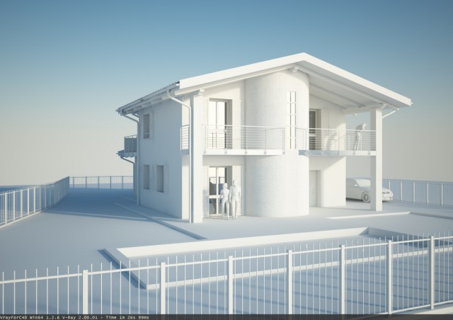

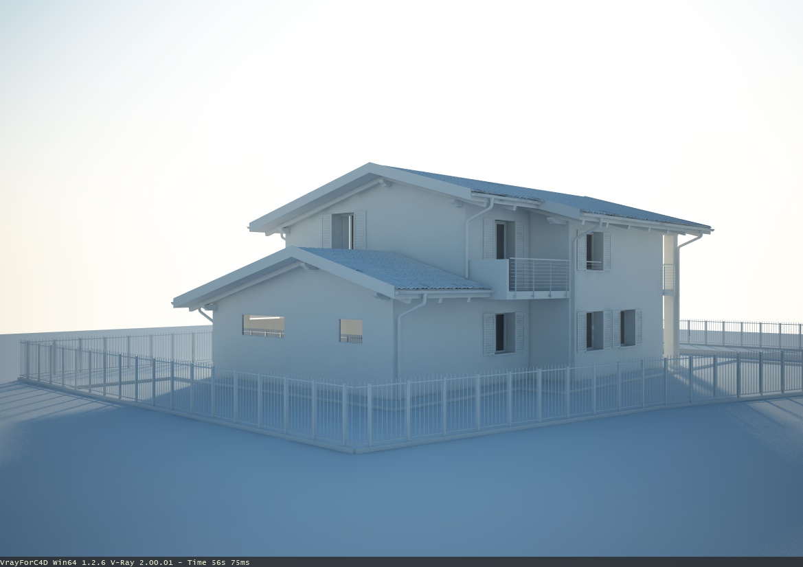

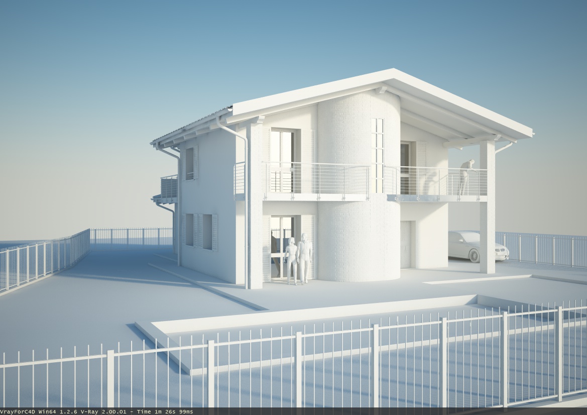

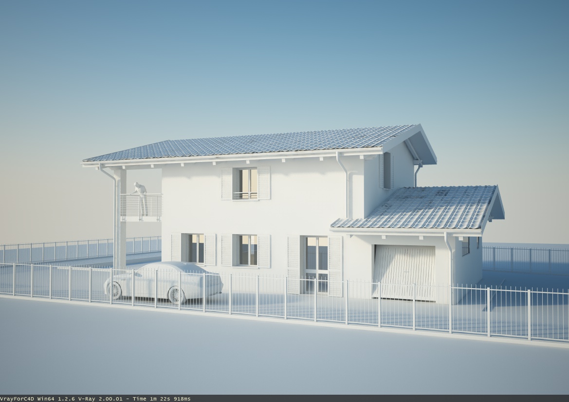

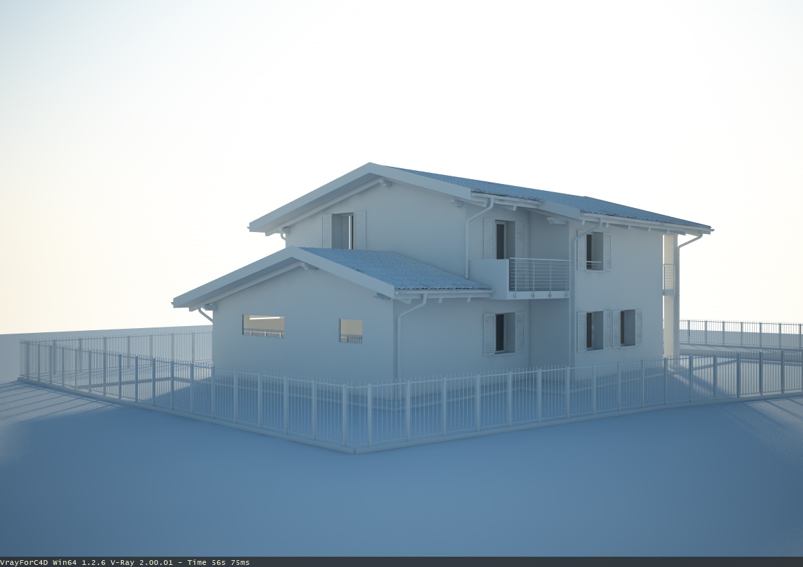

ecco le immagini bianche
Ciao :)

Messaggi: 3112
Località: Treviglio
Re: Villa Gianni
opssssssssss....hai ragione, scusami, ma non aveva "visto" che quella è la porta di ingresso.... :x
la luce mi pare buona, forse alzerei un pò il sole, troppa luce sulla facciata principale, cercherei di far risaltare qualche ombra...
ciao ciao
ps: x il tetto, ok x il dimensionamento, vedrai poi, ma infittisci cmq i travetti, quello è quasi di "norma" come passo ;)
mutilo
Messaggi: 1271
Località: Ravenna
Re: Villa Gianni
gabriele__82 ha scritto:opssssssssss....hai ragione, scusami, ma non aveva "visto" che quella è la porta di ingresso.... :x
ciao ciao
grazie mille
comunque la porta di ingresso la devo alzare per fare il filo con le altre, per il sole hai ragione tu solo che stavo provando il discorso delle ore e dei giorni ed ora :lol: :lol: che ho verificato lo alzo.
quei maledetti travetti li infitterò.
Ciao :)
