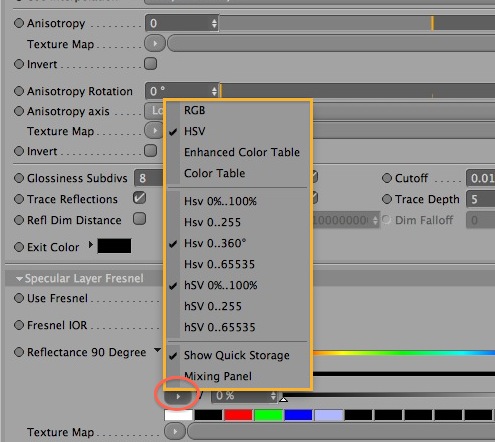

pocket ha scritto: 2) cosa si intende per abbassamento del bianco o del nero di un tot % dato che i valori del bianco e del nero li modifico in rgb e quindi non ho percentuali?
il selettore dei colori fa parte di cinema (non c'entra vray) e lo puoi impostare in varie maniere, RGB, HSV, ecc.
Schermata 2013-03-08 a 12.48.49.jpg (65.37 KiB) Visto 881 volte

2) il problema delle percentuali, mi e' chiaro : dipende dal modo hsv e quindi prescinde dal motore di rendering.
