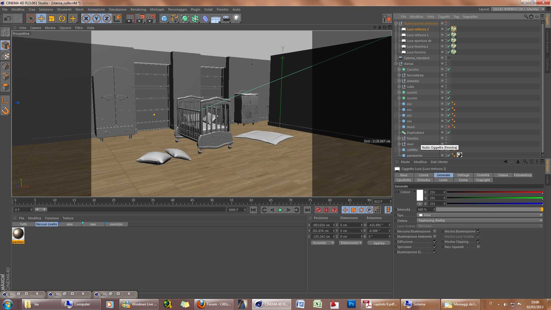

- nell'esercizio hai impostato le luci all'interno per evitare "artefatti" che avrebbero implicato un aumento della quantita' di campioni per essere eliminati ma, nella pratica corrente, il giusto posizionamento e' interno o esterno alle finestre?
- quando clicco su una luce, dopo averla impostata e settata con il tag di vray, viene indicata una ombra raytracing netta.
e' solo un fatto indicativo perche' poi tutti i settaggi della luce sono comandati dal tag vray?
ti allego la schermata perche' immagino d'esser stato poco chiaro...
p.s. : grazie!
Messaggi: 3565
Re: esercizio stanza con culle : posizione e settaggio luci
facciamo così, dal momento in cui assegni il tag VrayLight alla luce, dimenticati dei parametri di cinema :) conta solo ed esclusivamente quello che imposti nel tag.
per quanto riguarda il posizionamento non c'è una "scienza" esatta.. personalmente se posso le metto all'interno (per il motivo che ti ho detto) anche perchè generalmente si mettono luci di tipo Area per avere una luce molto diffusa, di riempimento, difficilmente avresti cambiamenti stratosferici nelle ombre che proietta mettendola all'esterno.

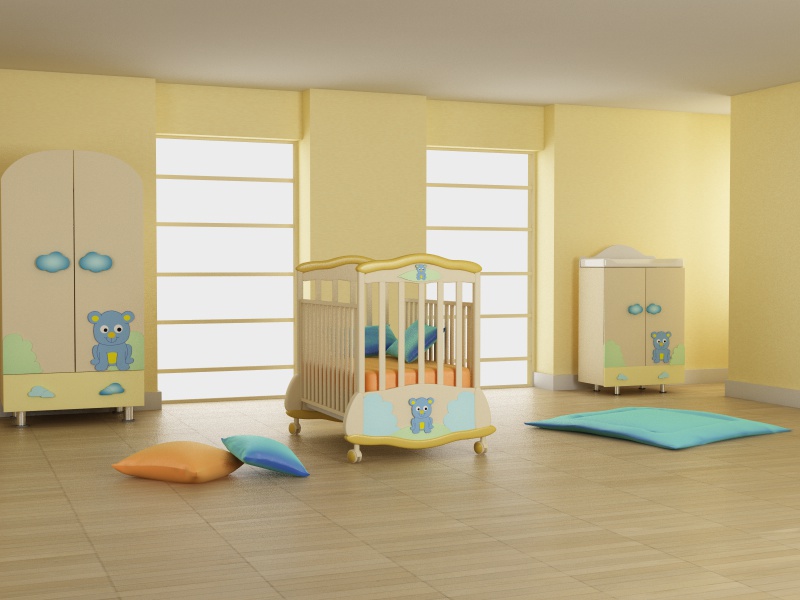

ecco il risultato del...mio mal di testa! :lol:
p.s. : ho visto che le max subd dell'antialiasing vengono portate a 16 mentre inizialmente si consiglia di non superare il valore di 6 per non rendere i tempi troppo lunghi e cmq di non avere una differenza tra min e max superiore a 2-3 punti.
nella pratica corrente, mi devo attenere a questa indicazione?

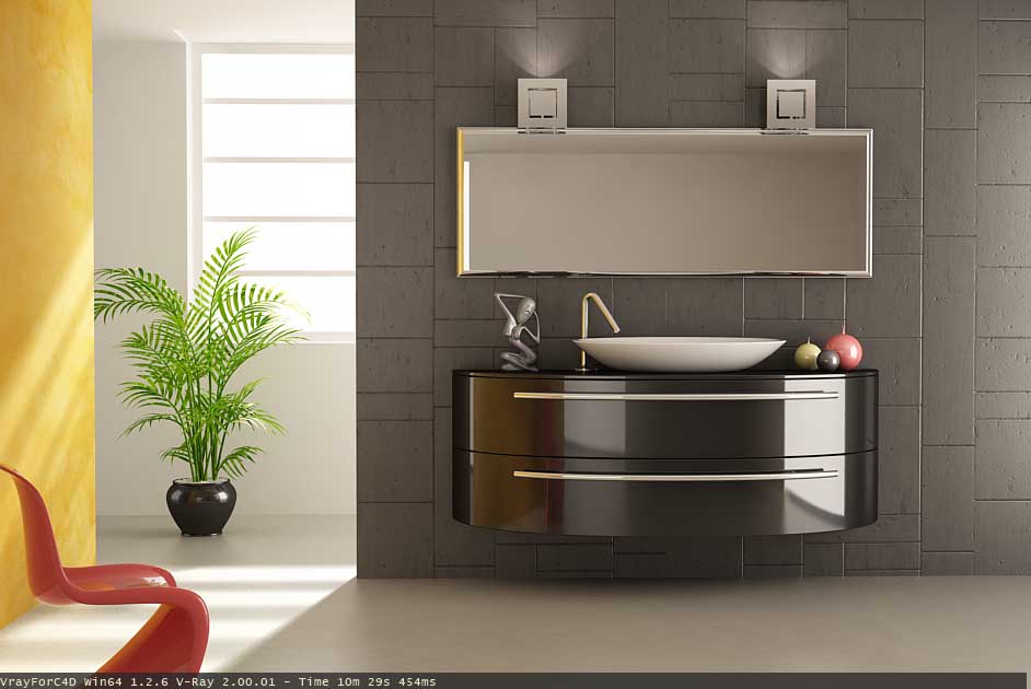

proseguo con gli esercizi...prova bagno : non ho capito dove trovare il Filter multiplier delle luci IES e quindi hanno il valore di default.
p.s. : se volessi inserire l'oa?
altre domande :
1) aprendo il file con l'esercizio completato per raffrontarlo al mio, ho notato che per alcuni materiali, l'utilizzo del fresnel non e' attivo, pur essendo previsto nella spiegazione.
in relazione a cio', ovvero per l'uso del fresnel, mi chiedevo : l'utilizzo e' sempre consigliabile (disponendo di una camera fisica) o bisogna valutare da materiale a materiale?
2) cosa si intende per abbassamento del bianco o del nero di un tot % dato che i valori del bianco e del nero li modifico in rgb e quindi non ho percentuali?
