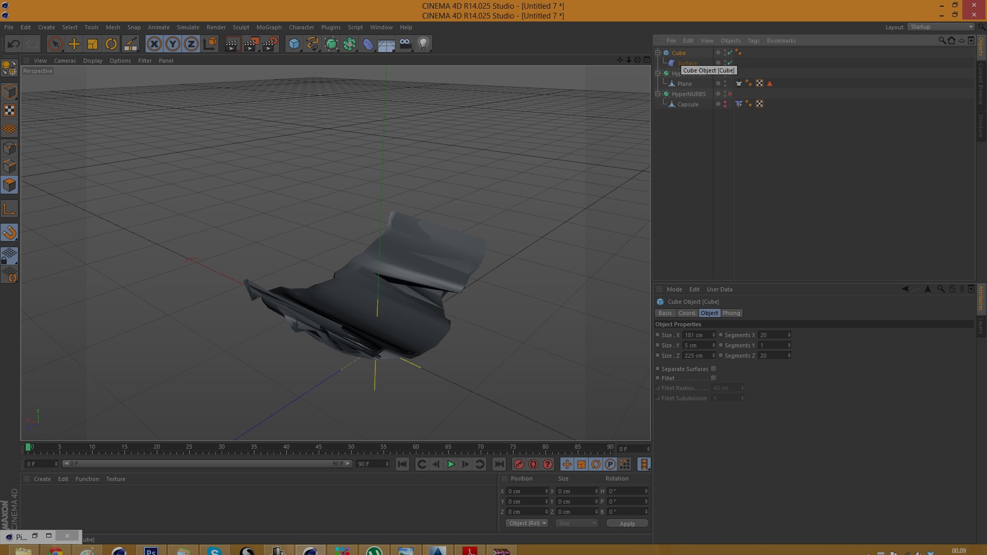

allora...i disegni sono un macello pfiu
sto provando ad usare il cloth...
applico il dress-o-matic dove dovrebbero esserci gli elastici(per ora su una forma a caso) e poi clicco relax..e si avvolge sulla mia forma.
indicativamente la forma c'è...devo sistemare qualcosa, capire ancora su che parametri giocare per simulare il materiale.
il deformatore superficie non mi funziona bene come te...inserisco un cubo, cambio le misure e suddivisioni...applico il deformatore ma mi esce un macello, anche cambiando il tipo di proiezione.
dubbio che mi sorge ora...il panno assorbente, devo farlo in pratica che se fosse interno...quindi non devo far vedere il "cubo" come hai fatto tu...
ma come fare??estrudere non direi proprio...

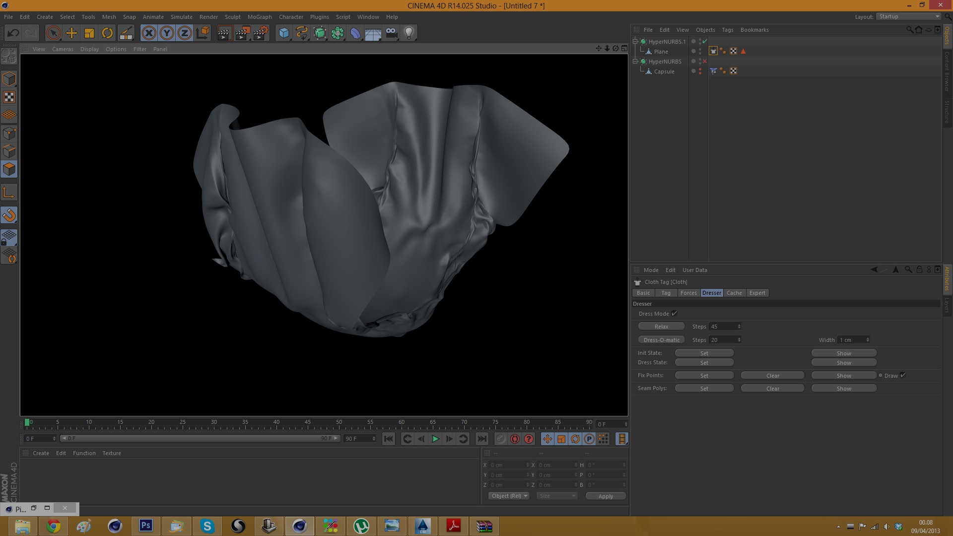

Pps. nella seconda immagine, mi sembra che quasi ci siamo con la forma, forse devi variare i parametri del tessuto (mi sembra troppo "leggero"), lavora sulla base, poi, se soddisfatto, penserai al resto...
