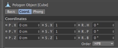

jeffroy ha scritto:
cappellaiomatto ha scritto:Domanda?
b) si parla di centro del mondo dell'asse ma non riesco ad ottenerlo.
Riesco a modellare con crea poligono ma è più complesso e poi i punti sono fondamentali e vorrei risolvere il bue
ecco dove sta il problema....
Quando modelli è buona norma modellare sempre al centro del mondo e poi a modellazione finita sposti l'oggetto dove vuoi
Per ottenere questo basta semplicemente che vai nelle proprietà del poligono e imposti tutto a 0 come in figura
Ovviamente ora che hai già iniziato questa operazione ti farà saltare tutto quello che hai già iniziato a modellare
Quindi il pezzo di casco già modellato andrà nuovamente riposizionato correttamente facendo un seleziona tutto in modalità poligoni e muovi per riportare tutto alla normalità

Grande ! Ce l'ho fatta ! Grazie 1.000.000 per i tuoi aiuti !!! ;)
