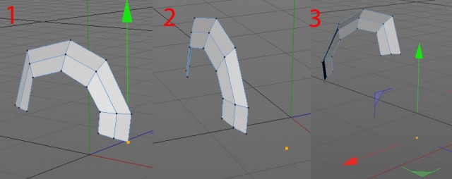

.. vedo di spiegarmi meglio:
vista prospettica, seleziono un punto (1), prendo l'aggiungi punti, clicco premendo command (2), apparentemente il punto creato è vicino a quello selezionato. Giro la vista e il punto è in basso e lontano (3). Lo stesso accade se lavoro in vista laterale o top.
Dove ho sbagliato ? Devo di nuovo selezionare un punto e poi cliccare con command ? Alt che funzione ha ?
grazie

Dove ho sbagliato ?
Ad usare la funzione Crtl+click. Questo ti consente di aggiungere punti ad una Spline, non ad una mesh. Se ho una Spline (ripeto: spline) e poi mi accorgo che il suo "disegno", la sua "forma" non và bene, seleziono l'ultimo punto, Ctrl+click e vado avanti ad aggiungere segmenti.
Quello che ti ho scritto prima e cioè:
Ctrl+Alt per continuare ad aggiungere punti dall'altra parte della Spline............
Sempre di Spline si parla......
Cosa vuoi fare con la mesh che hai "costruito"? Allungarla? Se sì l'aggiungi punit non c'entra niente: basta che selezioni i 3 punti alla fine e li "tiri" agendo sulla maniglia dell'asse Y (se vuoi allungarla verso il basso).
Altrimenti dovrestri dirci cosa vuoi fare..........

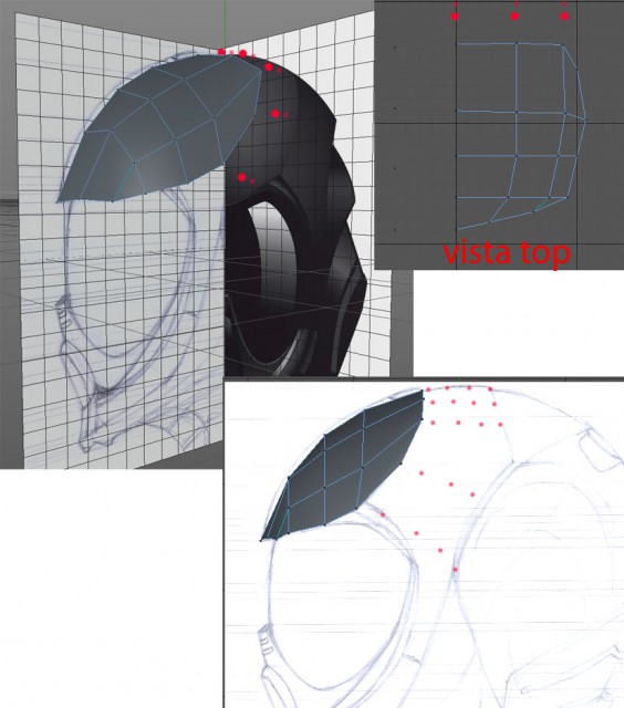

continuano i problemi nonostante plug in scaricato, installato e provato su un piano come nel tutorial, lavoro in viste ortogonali, vedo i punti mentre li creo ed è tutto perfetto.
Ma quando agisco sul file su cui sto lavorando il problema si ripresenta. Non vede nemmeno i punti e quando vado nel perspective li ha piazzati a caso :@ :@ :@ Vorrei capire dov'è il problema !!!!!
Allego il file: si tratta di una calotta di un casco, (metodo di modellazione a parte) cui devo aggiungere punti per estenderne la superficie. Ho allineato anche i punti da cui partire. Da ore nn risolvo il problema
grazie

[quote="cappellaiomatto"]Domanda?
1) ma i punti li collochi sempre nelle viste piatte?
2) se stai usando il Lost a Point devi sempre selezionare il punto da cui copiare la coordinata di profondità nella vista piatta che stai utilizzando altrimenti lui non ha riferimenti
Scusa se scendo nel dettaglio ma io sono un neofita: se per "copiare la coordinata" intendi selezionare un punto di riferimento, allora sì. La procedura non funziona sul file di lavoro ma negli "esperimenti" si.
Ho letto le premesse del plug in: a) si parla di oggetti che non abbiano subito modifiche: la differenza tra gli oggetti prova e il file di lavoro è che quello di lavoro è un piano convertito, ridotto a metà, e coi punti spostati per modellare la mesh
b) si parla di centro del mondo dell'asse ma non riesco ad ottenerlo.
Riesco a modellare con crea poligono ma è più complesso e poi i punti sono fondamentali e vorrei risolvere il bue
