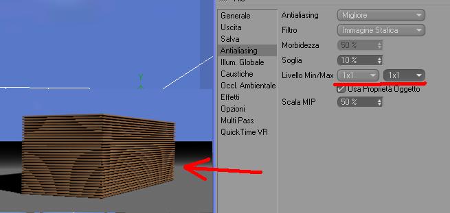

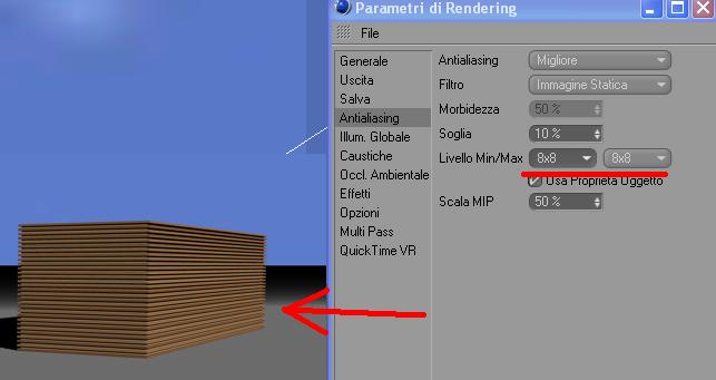

Ho fatto una prova con listelli in 3d distanziati. ho variato i parametri che ti dicevo: puoi vederne l'effetto! :?:
Possono influenzare negativamente il risultato (ma non tanto quegli effetti moiré) anche il tag phong (meglio azzerarlo) e i settaggi di G.I. (con settaggi bassi però al limite ti fa delle macchie però..). Nel tuo caso credo che il responsabile maggiore sia l'antialias..
Comunque lo metti a durissima prova, perchè aumentando la distanza le linee si avvicinano alla dimensione dei pixel. Credo che "barando" con una texture avresti più controllo! :o

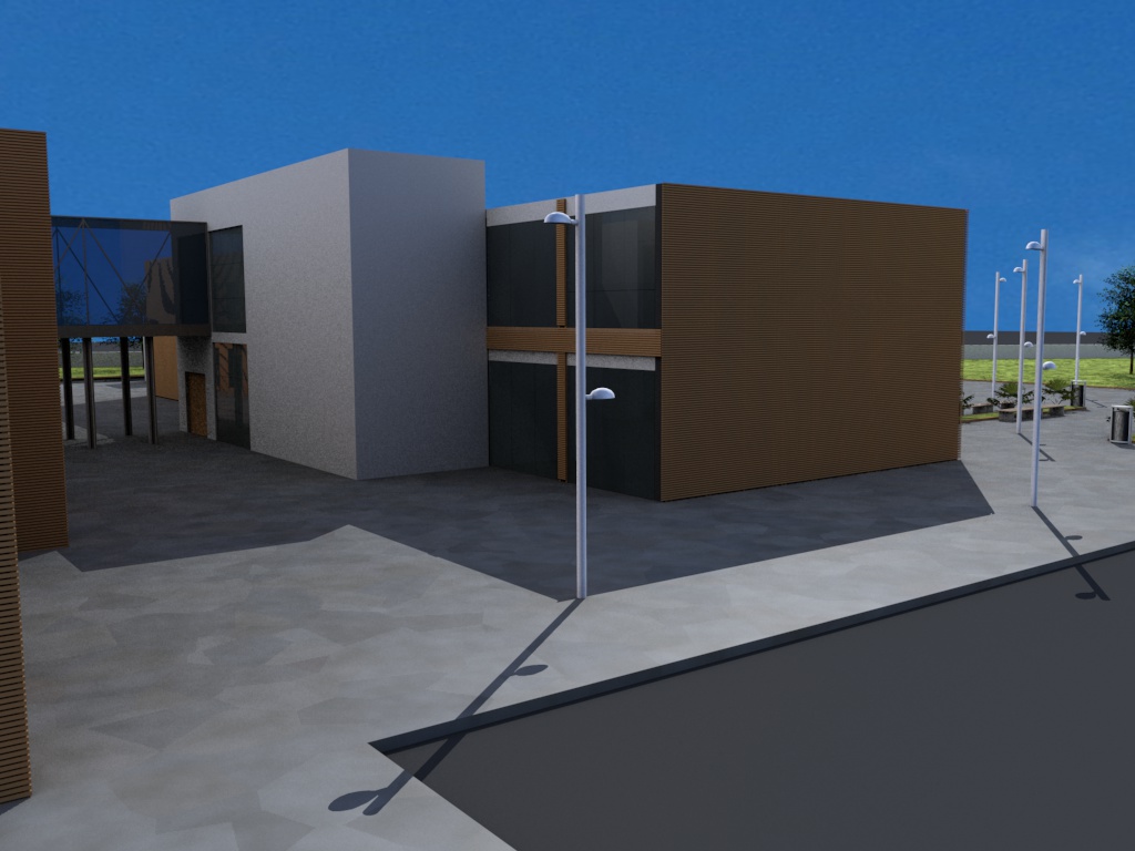

Grazie dell'attenzione myskin, ma pur mettendo i tuoi stessi parametri,il mio risultato non cambia,anzi peggiora...non so davvero più cosa fare.. :roll:
Messaggi: 3041
Re: Problema visualizzazione listellato
Elimina il tag Phong da pareti e listelli e alza i parametri della IG, al limite passa al motore fisico!
Per l'effetto Moire, se ne dovesse rimanere un po' nelle viste più lontane, purtroppo c'è poco da fare se non aumentare i livelli dell'AA come hai già fatto o avvicinare la camera!
P.S.: anche la risoluzione conta, se il 1024x768 che hai postato all'inizio lo renderizzi 2560x1920 già è un'altra cosa!

grazie delle dritte ragazzi...vi posto il risultato,appena uscito, con IG aumentata... pfiu
A sx lo scorcio in primo piano col listellato "regolare" che poi a distanza si rovina

Questo,appena sfornato, è con AA al max,GI aumentata,proiezione cubica, phong eliminati ovunque... :(
Messaggi: 3041
Scusa ma alza anche la risoluzione dell'immagine, non credo che presenti al cliente un 1024x768! :o
Già se la vuoi stampare su un A4 devi almeno farla a 2700x2025 pixel! :?:

Beh la risoluzione che do' al cliente é alta,ma presenta lo stesso problema...queste che ho postato sono più basse per motivi di tempo..fatte apposta per farvi vedere il problema..
