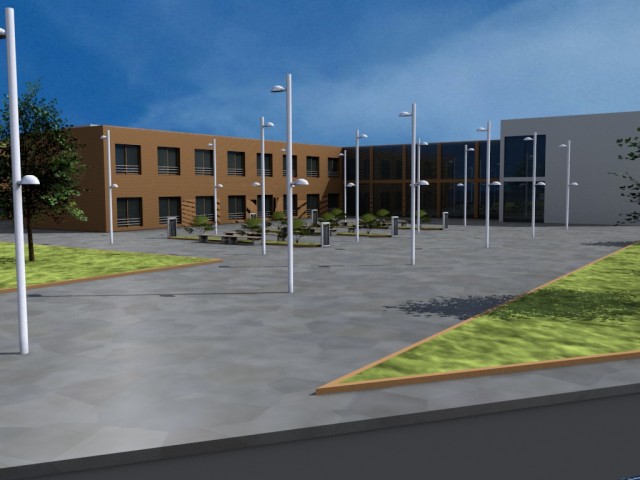

Ciao a tutti, scrivo per sapere se qualcuno riesce a farmi risolvere un problema di visualizzazione in render alquanto fastidioso: ho un edificio con pareti rivestite in listelli di legno orizzontali che però in render tutto sembrano...tranne che orizzontali...ci sto lavorando da diverso tempo ma il risultato non migliora!!Qualcuno di voi sa su quali parametri dovrei agire?Vi allego la jpg ottenuta così capite di cosa parlo!!Grazie!
Il problema a cui mi riferisco è quello al piano terra...

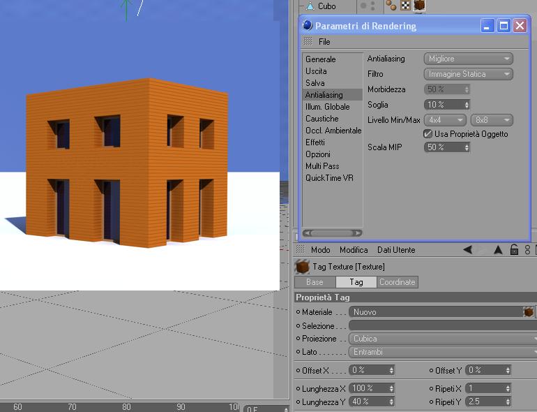

..urka!! :o non avevo capito...forse ti conveniva farlo con una texture (mettendo un ripeti linee nel canale bump). allego esempio.
i listelli 3d potresti tenerteli per viste ravvicinate.

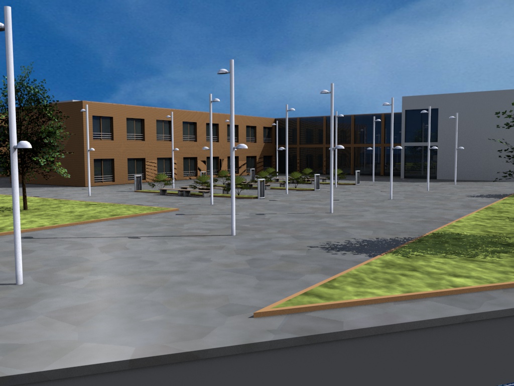

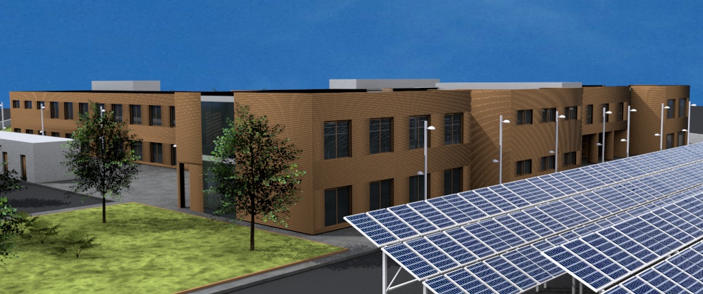

ti allego queste viste che non sono proprio da vicino ma ti fanno capire il problema,gli scorci zoomati li ho eliminati e mi ci vuole troppo e renderizzarli di nuovo.. pfiu
