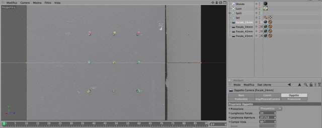

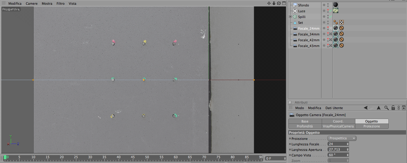

Provo a fare un altro esempio:
Immagine #1:
lunghezza focale: 24mm
larghezza focale: 36mm (default)
misure output render: 1000*667px
lunghezza focale reflex: 24mm
misure immagine caricata in oggetto sfondo: 1000*667px
Le due immagini non coincidono: ho "checkato" l'opzione Raggi X sul set in modo da visualizzare in trasparenza l'oggetto sfondo con la foto caricata.
Immagine #2
larghezza focale: 27,713 (variata empiricamente)
Le due immagini sono discretamente coincidenti, c'è qualche errore ma è un risultato sufficiente e soddisfacente.

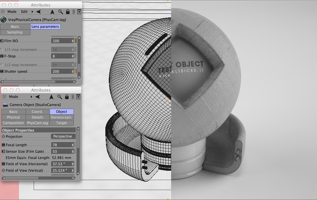

Ciao, premetto che di fotografia non ci capisco niente ma volevo chiederti se tu la corrispondenza la cerchi riferendoti all'editor. Perchè così è molto difficile che torni, la camera con cui "vedi" l'editor non ha un sistema di lenti fisico ma si basa su una camera "ideale" (pinhole). Vray invece usa un altro sistema, fisico, ed infatti a seconda dei parametri che imposti, quello che esce in render è diverso da quello che inquadri in editor. Magari potresti postare i file così è più facile fare delle prove.

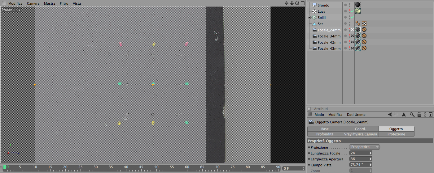

In realtà la corrispondenza è stata cercata sui render d'output, render cotti con vray. Non avendo toccato valori di zoom o di distorsione lente ciò che vedo in editor è lo stesso di ciò che vray mi restituisce sul render in output.

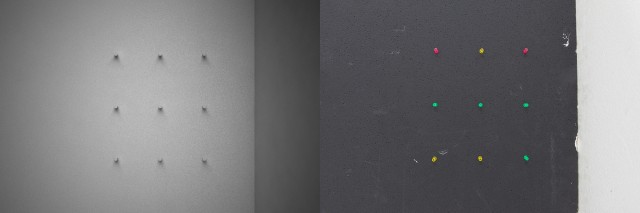

Ciò è visibile da quest'immagine, realizzata su PS mettendo a confronto la foto e appunto il render...se si sovrappongono le due immagini si ha la stessa comparazione ottenuta sull'editor, stessi scarti e stessi disallineamenti.

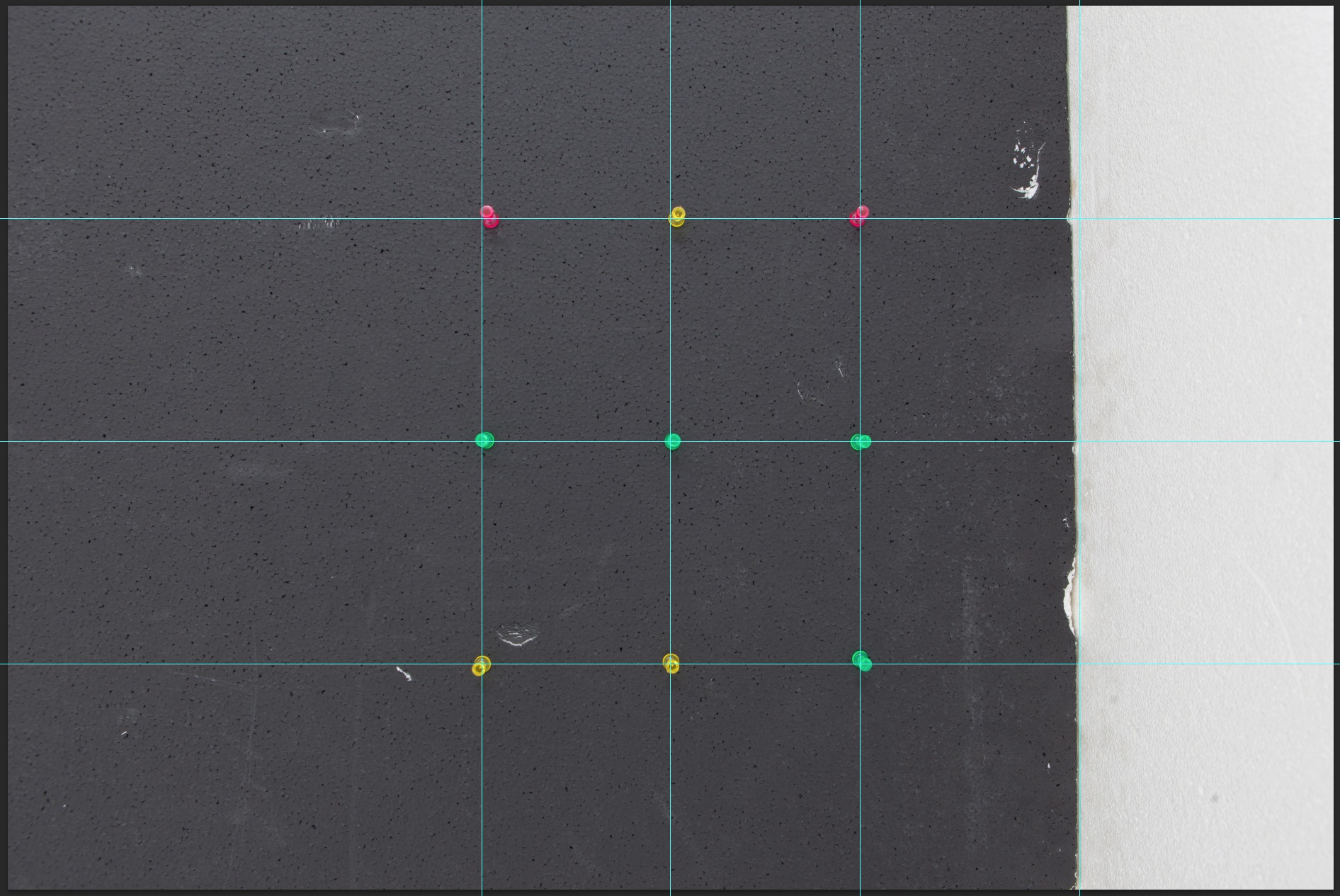

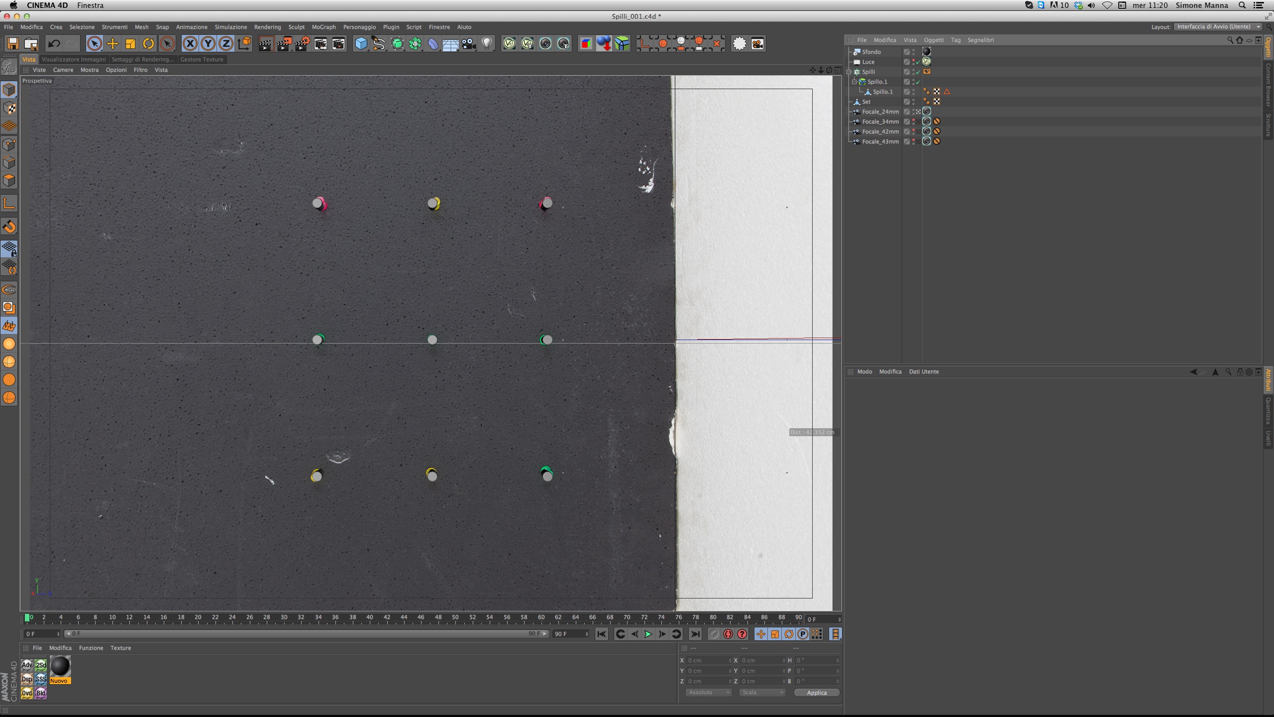

cmq sia, dovresti togliere la distorsione dalla lente (sia in vray usando la pinhole come ha detto visual) in post, xchè le linee sono storte!
oltre a vedersi ad occhio, ti conviene quando fai un fotoinserimento (anche se poi lo fai in post) usare l'immagine di sfondo, così ti rendi conto subito ed eventualmente trovi le differenze prospettiche prima di fare il render, aggiustando tutto nell'editor :)

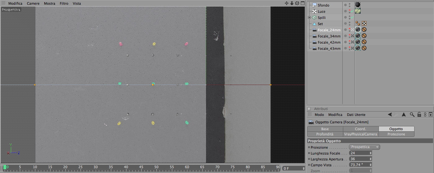

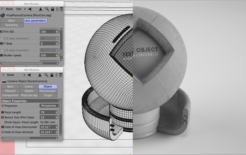

Vedi che se cerchi la perfezione millimetrica nella focale, allora dovresti avere una scena perfettamente uguale a quella di cinema
per questo secondo me, il metodo migliore è quello di farlo "ad occhio" ;)
certo che di base parti dai parametri che hai, ma da li poi sistemi ;) ;)
