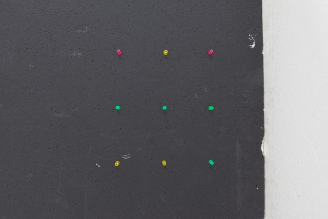

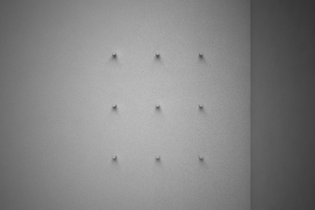

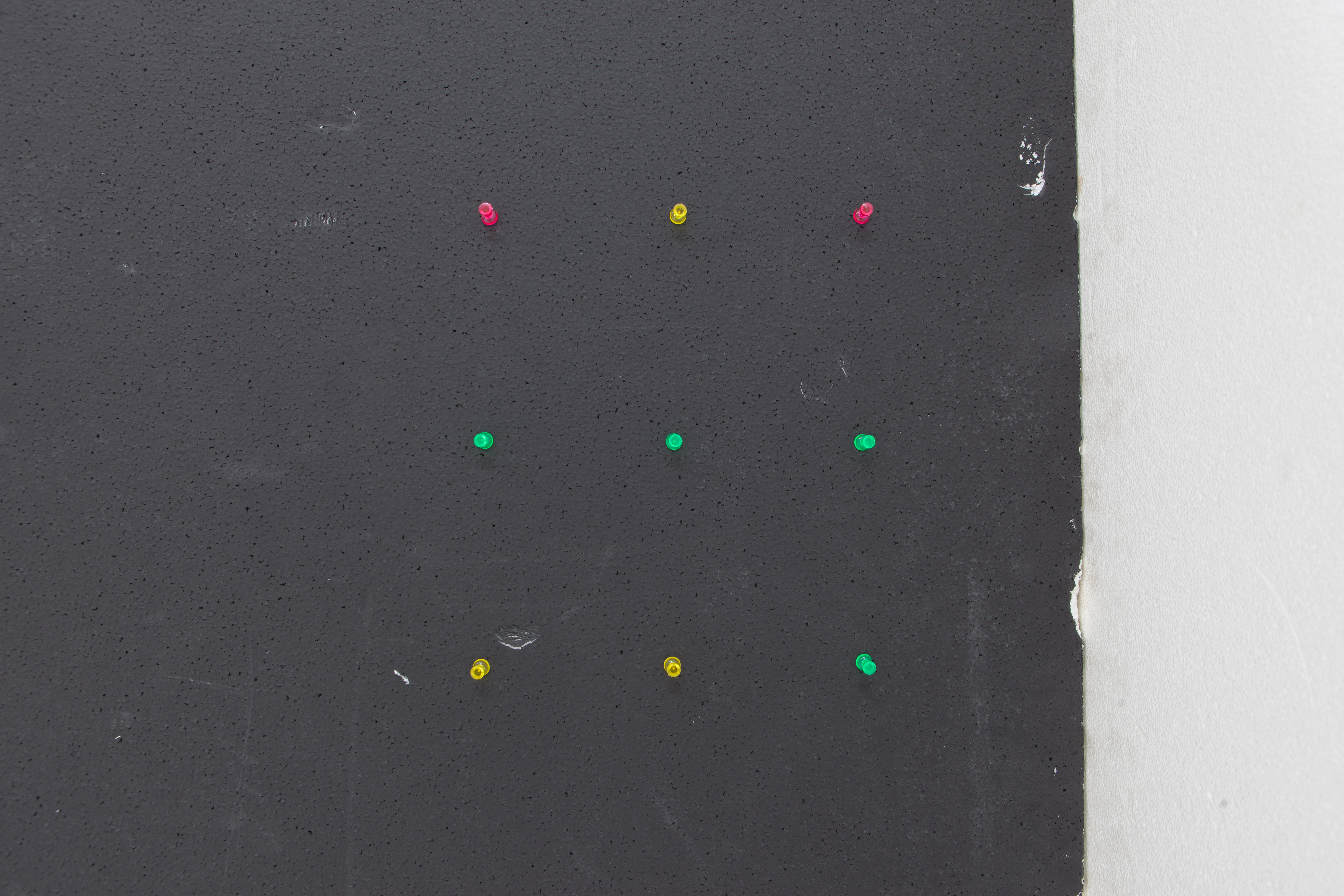

E' stato realizzato un piccolo set, formato da 2 pareti e 9 spilli, a cui son state scattate diverse foto (4) con diverse lunghezze focali (24, 34, 42, 43mm). Allo stesso modo io ho riprodotto lo stesso set sul virtuale e, sempre con le stesse focali, ho tirato fuori 4 render per confrontare i risultati.
I render non restituiscono la stessa inquadratura delle foto!!!!

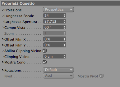

Per far si che le immagini fossero pressochè identiche ho dovuto, in maniera empirica, variare i parametri di larghezza focale nel pannello della camera di Cinema.
Non ho però riscontrato alcun rapporto fisso tra i due parametri, ma un variare senza un apparente nesso logico; per capirci meglio questi sono i valori che mi son segnato:
Lunghezza Focale---------Larghezza Focale
24 mm---------------------27,713 mm
34 mm---------------------29 mm
42 mm---------------------29 mm
43 mm---------------------27,713 mm

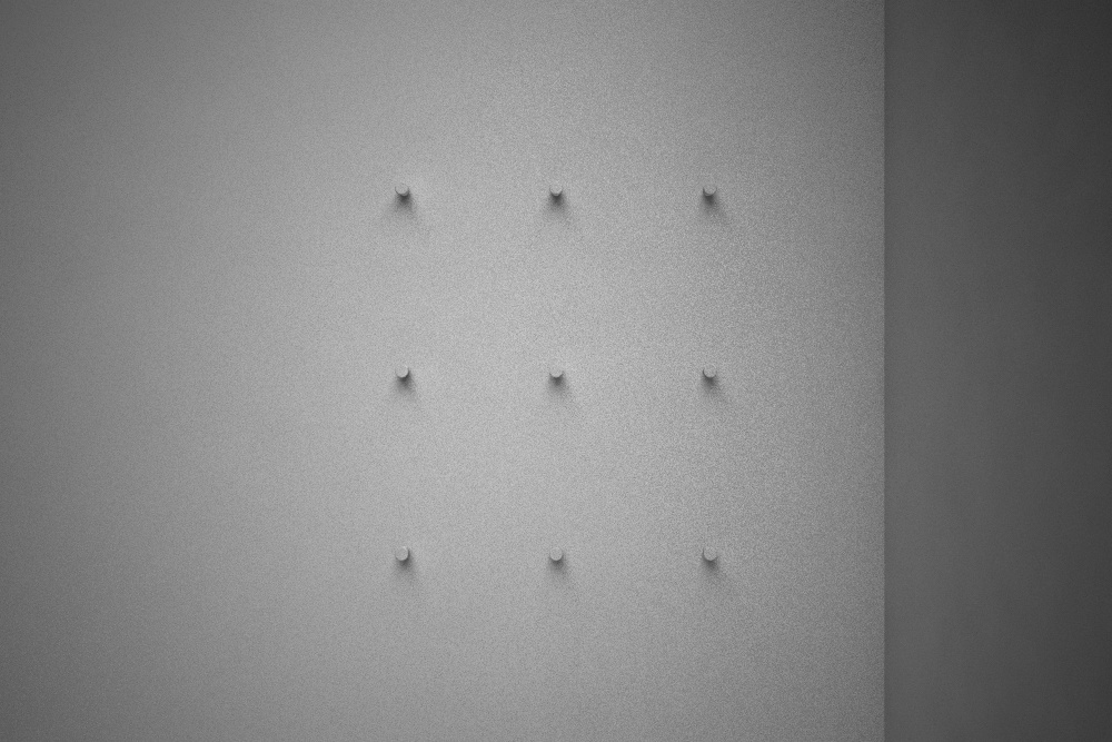

Ecco un esempio dell'esperimento in questione (focale 24mm)
A questo punto mi chiedo quale sia la corrispondenza effettiva tra i valori "reali" della macchina fotografica e quelli del software, e se sia possibile in qualche modo avere la sicurezza che i 2 settaggi di camera combacino, non potendo effettuare questo confronto sulle immagini finali. Esiste un rapporto chiaro tra i valori di lunghezza focale, larghezza focale e campo vista?

Il set "reale" è stato realizzato e poi misurato, in modo da ridisegnarlo nuovamente in 3D il più uguale possibile. Tutte le misure (altezza, posizione su X e Z e angolo) sono state rispettate secondo le misurazioni, il centro dell'obiettivo è allineato con lo spillo centrale.
La macchina è full frame, dimensioni del sensore 24*36 mm.

scusami ma hai postato il 24 fotografato e il render cos'è?
considera anche la distorsione della lente, che in vray non ce l'hai se non la metti
io andrei di "metodo empirico"...la cosa più importante è che la prospettiva sia corretta quando fai un fotoinserimento

nexzac ha scritto:scusami ma hai postato il 24 fotografato e il render cos'è?
Ciao nex!
scusami, ma non ho capito la prima domanda! Le due immagini rappresentano rispettivamente la fotografia effettuata dal fotografo e il render con il set riprodotto in 3D (persino la lunghezza dello spillo è stata rispettata, in modo da evitare al minimo discrepanze tra i due set).
Anche io avevo pensato al metodo empirico: attraverso questo file rilevare i valori di larghezza focale per ogni lunghezza focale utilizzata e migrarli poi sul progetto vero e proprio.
Spero di riuscire a non commettere errori: una volta renderizzate le viste il fotografo riprodurrà in maniera molto rapida le geometrie base del set di progetto (sedute, rientranze e sporgenze delle pareti, finestre, porte etc) in sala di posa e effettuerà lo shooting; vorrei quindi realizzare i render con la sicurezza di assottigliare al minimo gli errori :?

il render ha lunghezza focale 24mm e larghezza focale 27,713mm (come nella "tabella" che ho postato nel primo commento).
Ad intuito direi che se il fotografo scatta con un sensore 24*36mm allora le due misure sopracitate dovrebbero essere appunto 24 di lunghezza e 36 di larghezza (sono ignorante in materia, potrei essere smentito), ma in quel caso le due immagini non combacerebbero; per farle combaciare son dovuto andare a tentativi fino al valore di 27,713mm di larghezza. :roll:

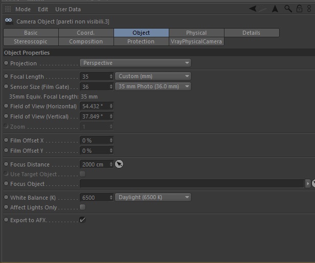

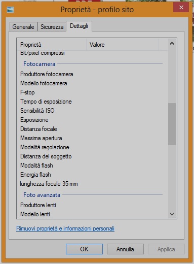

io sto andando in confusione....ci puoi postare i parametri della tua camera di vray....e i dettagli della foto?
come nell'esempio qua sotto
parametri camera.jpg (57.4 KiB) Visto 4251 volte
dettagli foto.jpg (51.29 KiB) Visto 4251 volte

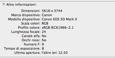

Ok, proviamo a ripartire da capo :) anche per me è difficile spiegare a parole il problema:
questi sono i dettagli della foto:
e questi sono i parametri della camera:
