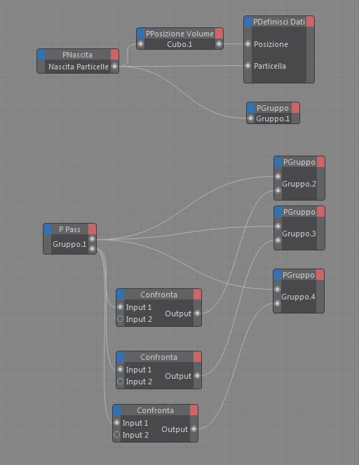

Perché ???? perché allora funziona anche questo?????? :? :?
Espongo:
Il nodo Pbirth emette 2000 particelle in modalità Colpo e le assegna al PGroup1, il Ppass passa l'indice al primo nodo "Confronta" che con la funzione <= 100 le passa al PGroup2, al secondo nodo "Confronta" che con la funzione <= 200 le passa al PGroup3 e al terzo nodo "Confronta" che con la funzione > 200 le passa al PGroup4.
Quindi ottengo: 100 particelle gruppo1, 100 particelle gruppo 2 e 1800 particelle gruppo 3.
Nulla da dire, era quello che volevo ottenere, ma non ci vorrebbe un risultato "false" che mi invalida la prima condizione ed un nodo Boole "AND" che accerta la seconda condizione, visto che quando è True la seconsa, è True anche la prima??
Forse proprio perché essendo True la prima condizione quando è True anche la seconda, TP omette di ricambiarla, e lascia tutto com'è ??
Quindi in teoria, potrei aggiungere un numero infinito di gruppi e di nodi "Confronta" e ottenere precisamente il numero di particelle voluto per ogni gruppo!!??!!
... :roll: ... Che ragionamento contorto!!! pfiu

Di la verità ma ti diverti a sfruttare i bug di cinema ??? :shock:
no scherzo....allora sto giro non è un vero è proprio bug ma una questione di priorità
supponiamo X valga 24
se X < 100 = true
anche x < 200 = true
e quindi accendi più ON contemporaneamente solo che vince sempre il primo in ordine, inoltre stai rischiando dei crush paurosi, se sposti una particella su 2 gruppi contemporaneamente a volte cinema crepa e va in loop ! ://
l'algoritmo giusto è
x <100 -> A
x >=100 and x <200 -> B
etc etc
se guardi il mio file per evitare di farmi la doppia comparazione una volta conto il gruppo A e l'altra volta il gruppo B
che equivale a dire
Xa <100 -> A
XB <100 -> B
in questa maniera posso usare una sola condizione al posto di una doppia
