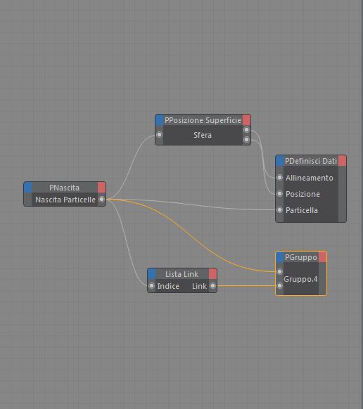

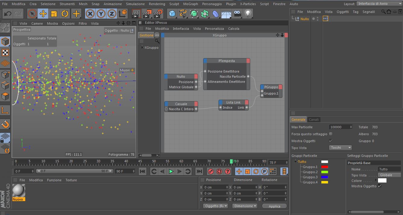

Buonasera, ho un quesito da porvi di natura didattica:
supponendo di voler creare un emettitore multishape ( nel caso specifico multi group ) con un nodo pstorm, generando le particelle in modo casuale, mi basterebbe creare un' espressione con un lista link contenente i gruppi di particelle e derogando ad un nodo casuale la scelta del gruppo. fin qui...

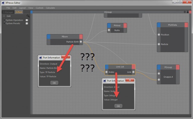

Ora supponiamo che voglia fare la stessa cosa, ma generando le particele in un solo colpo ( magari con un nodo Pborn ),
il nodo genera (100) particelle nello stesso fotogramma (e/o passo) quindi non può tenere conto della variazione del nodo pgroup, assegnando ( naturalmente ) tutte le particelle ad un solo gruppo della lista.
Domanda:
Come posso convincere TP ad assegnare, per esempio, le prime 20 particelle al primo gruppo,le seconde al secondo e così via??

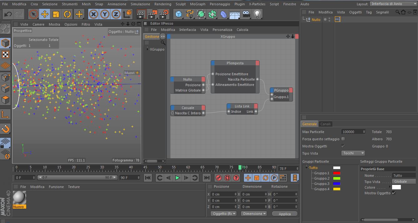

Ciao visualtricks e ciao Cappellaio...
Era il modo che stavo provando: ma non riesco a inquadrare lo schema...
particle group random.JPG (24.6 KiB) Visto 1168 volte
forse usando un ppass per assegnare successivamente le particelle?!!?
@matteo... e tu lo sai che sono il fan n°2 ( anche se sono ancora parecchio indietro)... :lol:
Il motivo l'ho specificato apposta nella prefazione, "didattica" proprio perché non ha senso "tafazzarsi", ma ci pensavo su per un post di qualche giorno fa sul pulviscolo. Poi lo sai, mi piace cercare soluzioni a situazioni semi impossibili, lo preferisco a usare ( per esempio ) i plug-in e mi aiuta a imparare cose nuove dal ragionamento ( sontuosa affermazione di un singolo neurone homeriano ) :lol: :lol: :lol: :lol:

è più semplice come l'ho fatto io nel primo esempio!!! :)

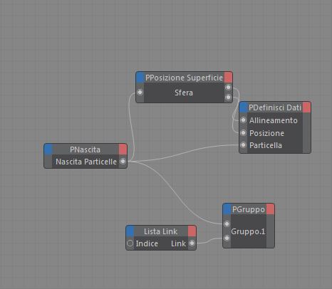

A parte gli scherzi, è chiarissimo come hai splittato il gruppo "start", però ancora non mi è chiaro come per esempio ottenere i dati delle prime 20 particelle dell'emettitore e passarle ad un dato gruppo, cioè, fargli generare le prime 20 di un gruppo, le seconde 20 di un altro gruppo ect.
come nella prima immagine da me allegata, si ha comunque bisogno di un generatore di interi ( nel tuo caso il nascita casuale del nodo ottieni dati ).
comunque se metti in pratica l'espressione della terza immagine, quello che volevo ottenere, funziona alla grande, semplicemente passando il nodo nascita particelle dell'emettitore al nodo lista link contenente i gruppi e successivamente al nodo gruppo.
Ti passo il file, Io ho usato un nodo pnascita e generato tutti i gruppi contemporaneamente con il modo colpo... ( sempre usando il nodo lista link, si possono generare direttamente oggetti poligonali e quindi fare a meno di tutti gli oggetti geometria particella, tranne uno)
