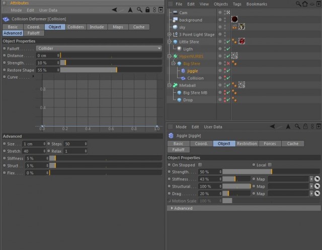

Allora il senso sarebbe questo (credo):
Ho usato due sfere parametriche (grande e piccola), alla grande ho applicato un deformatore collider ed uno jiggle ( che Heerko Groefsema usa solo sulla prima sfera ( quella nera ), nel caso della fagocitosi con la sfera d'acqua, invece, usa solo il collider.
Regolando un po di parametri, si ottiene un bell'effetto. Alla fine della fluttuazione, passo alla metaball ( spegnendo la prima e accendendo la seconda tramite keyframe ), con un'altra sfera parametrica ( non poligonale, altrimenti la metaball crea una sfera per vertice ) e creo la goccia.
C'è da dire che i deformatori possono essere applicati anche direttamente alle metaball, ma questo comporta un aumento consistente di calcoli, riducendo di molto la flessibilità ( non vale la pena).
Manca la parte mograph , xpresso, Cloth e un buon set, ma questa è un'altra storia... :)
http://www.youtube.com/watch?v=MNhrCuSnIWs

abe3d ha scritto:Buongiorno...
