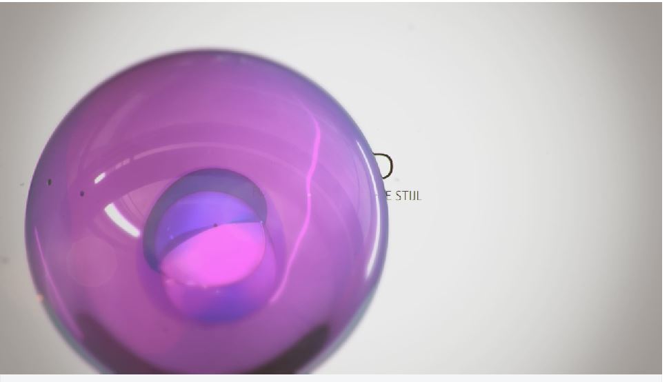

Ciao mi sapreste suggerire come devo settare le luci e i materiali per ottenere un look come nell'immagine
ref?
In piu' nel video le due sfere sembrano essere dentro una metaball.
Quando io metto due sfere dentro la metaball e gli do un materiale trasperente la sfera piccola che sta dentro comuqnue non si vede..suggerimenti?
grazie

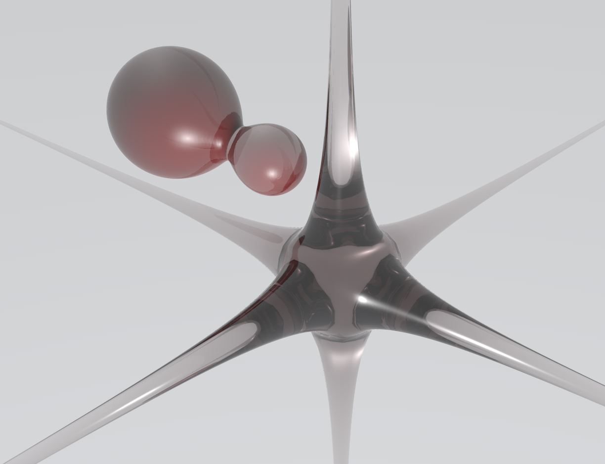

sapresti percaso darmi qualche suggerimento sulle metaballs, in pratica se io ho due sfere una dentro laltro e le metto dentro una metaball e applico un materiale tipo vetro
la sfera che sta dentro non si vede..

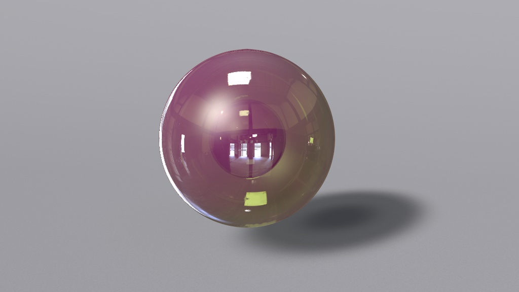

Io nel frattempo ho trovato dei presettaggidentro cienema e mi viene cosi

Ciao semplicemente non è una metaball se posizioni due sfere vicino piuttosto che una nell'altra, l'oggetto metaball inevitabilmente le fonde...
nel caso del tuo ref, credo non sia altro che una sfera estrusa, se non due sfere una nell'altra...
