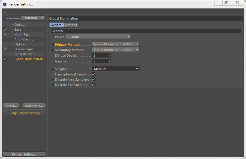

Ora probabilmente hai impostato nelle opzioni della Global Illumination
Metodo Primario Irradiance Cache
e Secondario probabilmente Light Mapping o sempre Irradiance Cache
cambia il metodo e passa al QMC che fa polvere ma non le esplosioni di flickering tipiche dell'IR
Ovviamente poi devi regolare i parametri per far andare via la polvere e ottenere un risultato che ti soddisfa.

Grazie per avermi tranquillizzato sugi scattini, io un po' li vedo, ma forse non si notano cosi' tanto. Ho provato a registrare con la sequenza di tif e sembra funzionare bene, l'importazione su final cut è facile, grazie! Invece l'utilizzo di QMC nella GI mi sembra piu' complesso perchè mi sembra che rallenti molto il render. Anche la ambient occlusion lo rallenta molto.
in realta' per la GI come secondary method avevo "none". se metto qualcosa di diverso rallenta.
per la ambient occlusion esiste una configurazione "veloce" come render?
grazie
cappellaiomatto
Messaggi: 1580
Re: Video a scatti
Il qmc é piú lento della IR anche se é molto opinabile come espressione
I due metodi in realtá a seconda di come imposti il livello di dettaglio aumentano i rispettivi tempi di calcolo.
Il qmc sicuramente é piú adatto per le animazioni perché eviti le esplosioni dei campioni di luce.
