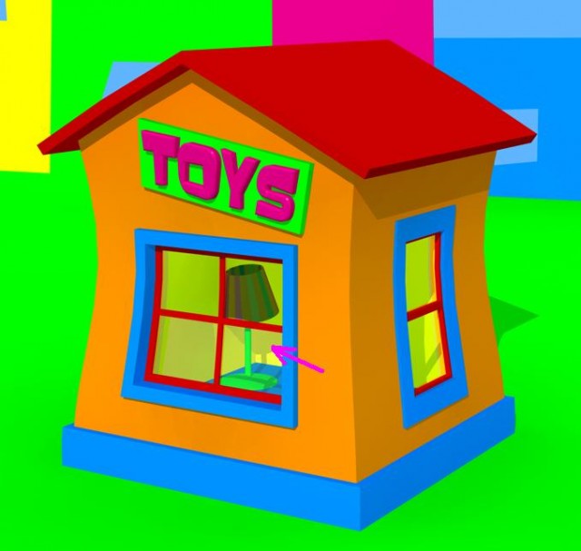

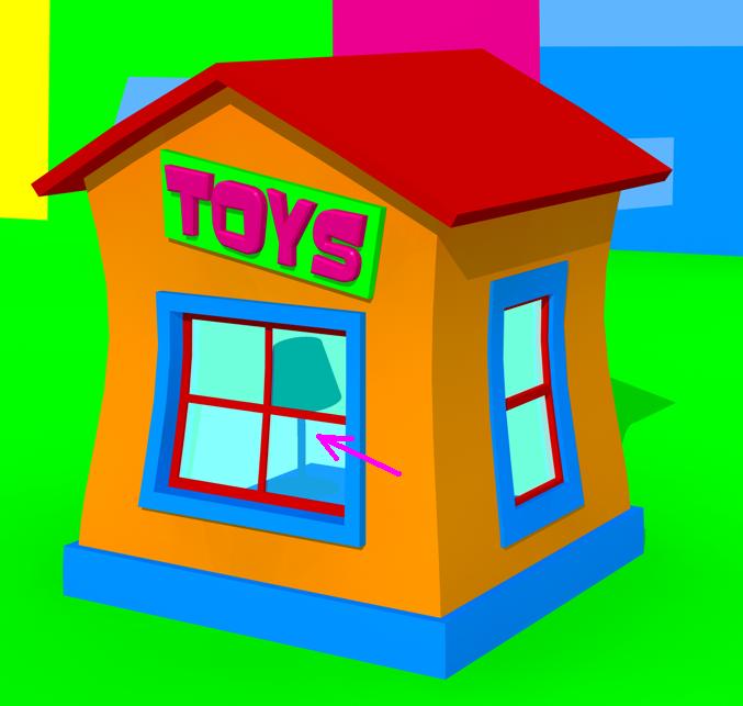

Comunque avevo un po' di tempo libero ed ho fatto una prova veloce senza e con l'opz. matte nel tag compositing collegati agli interni (muri pavimenti ed oggetto). Se ho capito bene è un effetto simile quello che vuoi ottenere.

.. si vede il pavimento perchè ho messo il tag compositing anche li, oltre a muri e lampada. Sennò la lampada galleggiava in aria! :lol:
Se hai oggetti separati puoi dare a ciascuno qualsiasi colore! Lo scegli nella casella colore.
Nel mio caso il colore diverso che noti è solo perchè.. ho sbagliato la scelta dell'azzurro scuro dato al resto! Sorry! :P

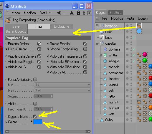

non devi agire sui vetri, forse era questa la parte poco chiara; solo sugli oggetti che vuoi visualizzare in siluette colorata devi applicare il tag compositing mettendo la spunta su "oggetto matte"; poi cliccare sul colore e scegli quello che ti piace.. nel mio caso ho dato un azzurro chiaro alle pareti interne e un azzurro scuro alla lampada e al pavimento; solo su questi 3 oggetti ho applicato un tag compositing.
Allego immagine del settaggio.
tag compositing matte.JPG (46.6 KiB) Visto 1646 volte
