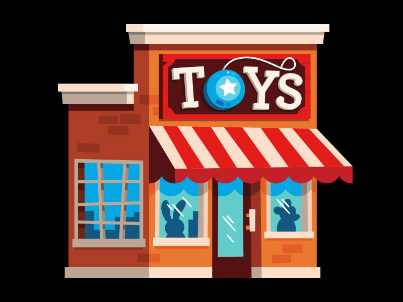

Salve, allora, non è proprio facile spiegare quel che cerco, ma mi aiuterò con le immagini per farvi capire meglio l'effetto che cerco di riprodurre.
Allora, praticamente, ho preso a riferimento un illustrazione 2D
che vorrei rendere 3D, pur mantenendo il "feeling" 2D, ovvero palette limitata senza rendering realistici.
Questa è l'immagine di riferimento.

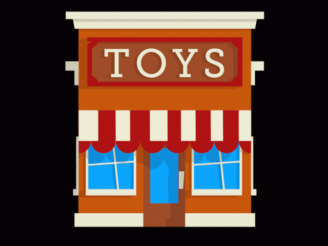

mentre invece questa è la mia animazione 3D
animazione
animazione
sono abbastanza soddisfatto del risultato, anche se devo ancora aggiustare qualcosina.
Ma come avrete notato mancano le sagome in vista sulle vetrine
premettendo che voglio evitare tutto il 2D, cose che sono sempre rivolte alla camera, textures sulle finestre ecc...
aggiungiamo che voglio realizzare anche il retro per poter far girare l'animazione di 360°

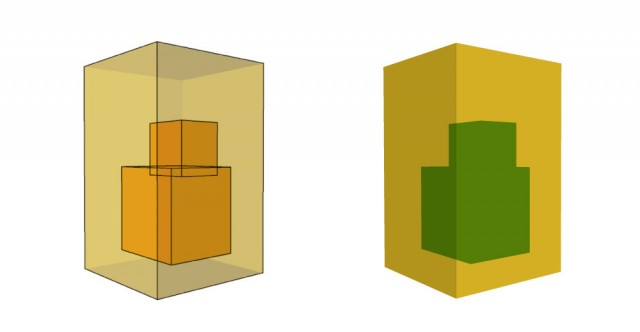

questo è un po per capire di cosa ho bisogno
sulla sinistra un esampio classico, invece sulla destra l'effetto che cerco
(l'ho realizzato in illustrator per mostrarvelo)

Grazie, ho fatto delle prove, ma il problema è proprio che in realtà non voglio la trasparenza se non solo per 1 tipo di materiale (o un gruppo di oggetti)
sicuramente qualcosa da fare con "compositing" di cinema, ma ancora non capisco come :-S
se guardi il mio ultimo esempio si capisce
a sinistra è quel che ottengo con la trasparenza, mentre invece a destra è quel che voglio ottenere

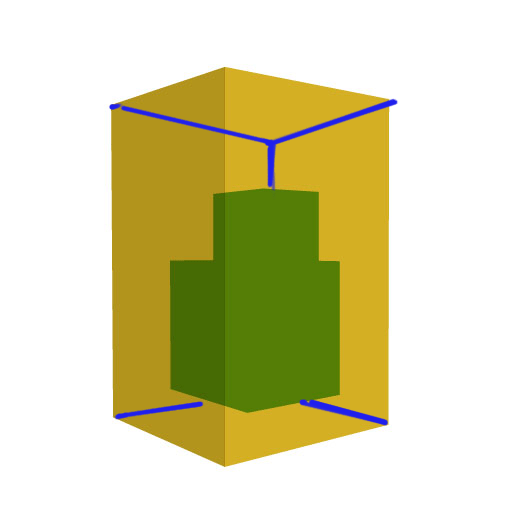

per esprimermi meglio allego un'altra immagine
in blu ho segnato quel che che non voglio che si veda
