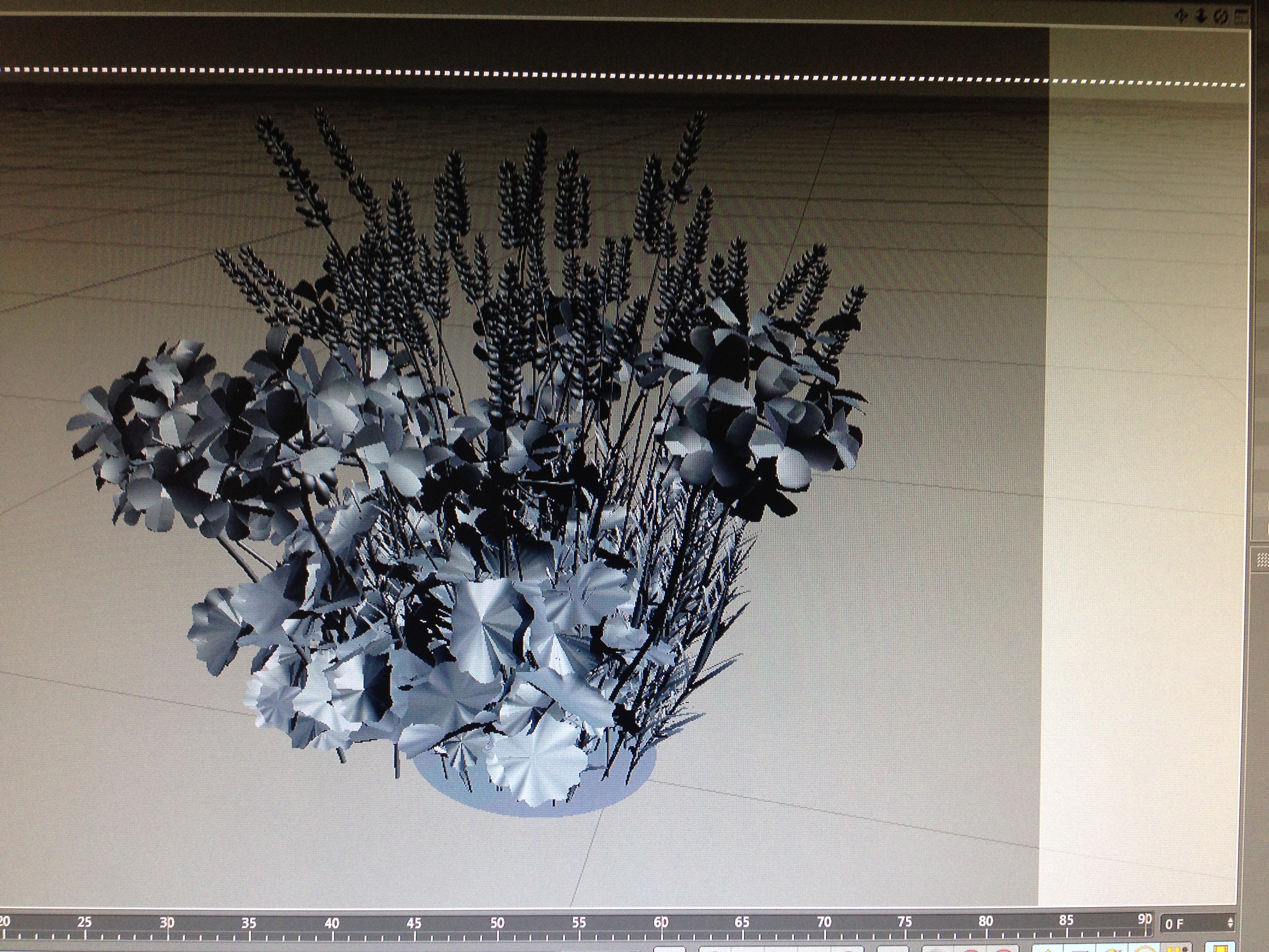

Il fiore incriminato è questo, che assomiglia a questo http://www.archibaseplanet.com/download/10d53dca.html ma non è completo, non riesco più a trovarlo.

SI esattamente; questo fiore l'ho duplicato un centinaio di volte ed è questo che mi ha appesantito il file di 1,5 Gb, sembra impossibile ma se io cancello tutti i fiori fatti con questo modello il file scende da più di 2 Gb a 480 mb. Poi nelle varie "vasche" ho inserito altri modelli di fiori, fioriere, gli alberi (tratti da xfrog), che aumentano si il peso del file, ma non in maniera così esagerata come ha fatto quel modello di fiore!!

Si ma il fiore, è clonato intero (copia e incolla)?

Si si, esattamente, ctrl+c - ctrl+v, poi spostato e ruotato per differenziarlo da quello precedente.

- modelli con archicad ed importi in C4D
- credi che sia la RAM a fare i rendering e ad applicare i filtri di Photoshop
- scarichi i modelli che trovi in rete senza renderti conto di quanto siano modellati male
- moltiplichi tali modelli scaricati con Ctrl+C e Ctrl+V manualmente........
- non sai fare uno screenshot per cui fotografi il monitor con un cellulare......
e vuoi cominciare ad imparare ad usare C4D partendo da un prato di fiori che pesa 2Gb salvato e sature ben 16 Gb di RAM?
Io credo, se posso darti un consiglio molto umile, che le tue prioritá siano altre, imparare a modellare dentro C4D, imparare a modellare i fiori o quantomeno ad ottimizzare un modello scaricato e cosí via......
Nel tempo perso ad aspettare il rendering fatto in tempi 8 volte piú lenti per colpa dello swapping, ti sarebbe stato piú utile impare comandi come duplica lungo una spline se non Mograph, etc. etc. etc.
Se uno vuole imparare ad usare C4D dovrebbe partire dalle basi, se uno vuole creare una bella immagine non necessariamente deve essere fatto tutto in C4D, soprattutto se non lo si conosce.
