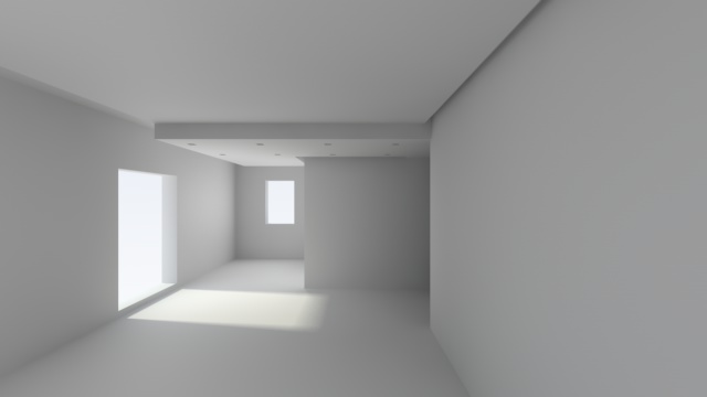

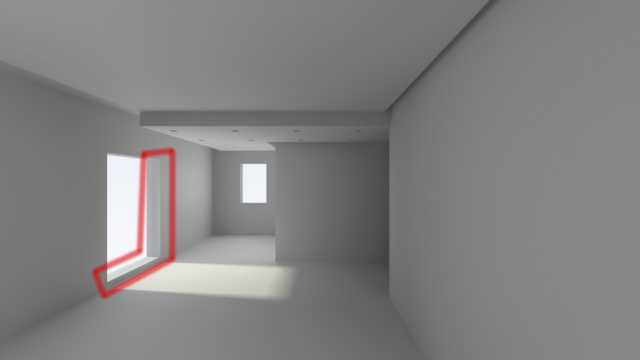

L'unica cosa, ma continuerò con le fasi di illuminazione e vedrò cosa succederà, è sempre quella fastidiosa ombra attorno all'uscio della porta-finestra a sinistra.
"Da manuale C4DZONE" ho fatto combaciare la misura della luce Area a pelo con l'apertura Booleana e l'ho posiziona metà dell'uscio (sempre da manuale).
Arcano... staremo a vedere :mrgreen:

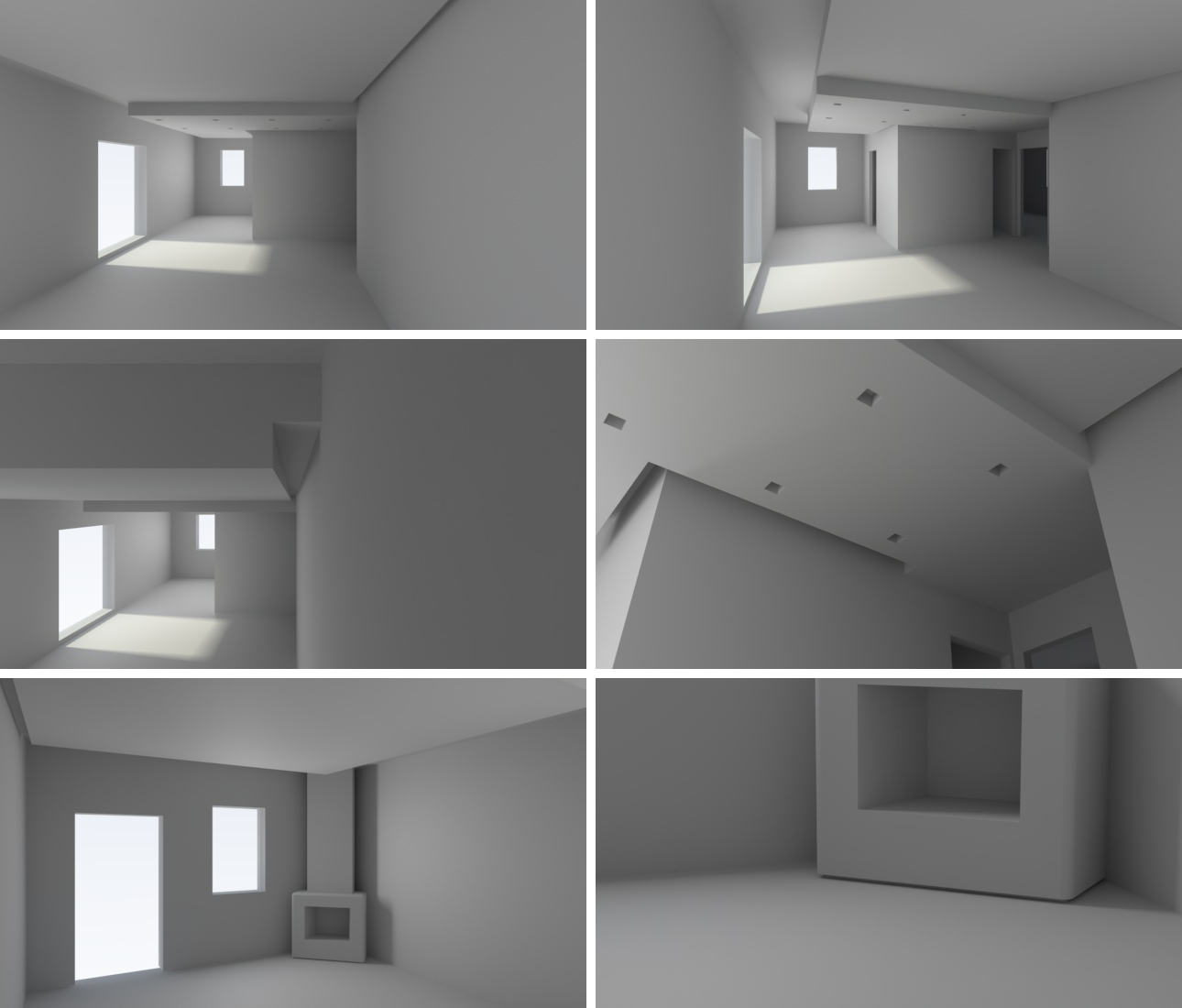

Ecco i nuovi render, grezzi senza materiali, del mio "open space".
Finalmente le macchie sembrerebbero essere scomparse ;) .
Purtroppo, lasciando la posizione delle luci Area a metà dell'uscio dove andrebbero montati i telai, come suggerito dalla guida del C4DZONE in un esempio di illuminazione di interno con IG, l'ombra a giro della luce Area rimane.
Per farla sparire debbo spostare la suddetta luce o a livello della parete interna o, MEGLIO, un peletto più avanti ovvero più avanti del muro.
Ora leggendo la Guida e mettendo a confronto le tecniche di illuminazione senza e con IG, nel primo caso è chiaramente specificato di posizionare la luce Area a filo di parete interna, nel secondo caso, ovvero con IG, a me sembra di capire che posso posizionarla a metà dell'ingresso della finestra tranne se non è presente la geometria di un infisso. In questo caso consiglia di posizionare la luce un po' più avanti per evitare che le impercettibili ombre create da parti piccole dell'infisso aumentino i tempi di calcolo senza un vantaggio logico.
Si capisce comunque come andrebbe risolto il problema e lo posto di seguito
ma la mia perplessità ora è più una curiosità:
è questa la procedura corretta o nel caso in cui mi "ostinassi" a lasciare la luce all'interno del muro esiste un altro modo per bypassare questo... "BUG"?
Io comunque vado avanti e vi chiedo. Cosa dovrei fare adesso? Debbo aumentare l'illuminazione e poi passare ai materiali?
O debbo pensare ad altro a cui non sto pensando?

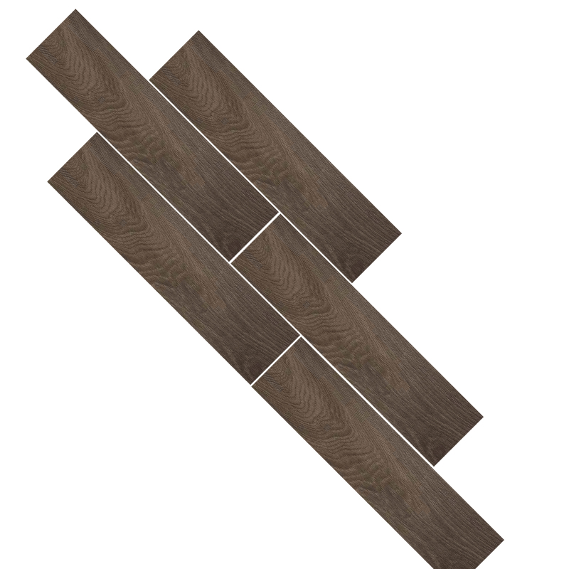

Voglio fare il pavimento che è composto da listelli in grès porcellanato stile parquet noce. L'idea e di clonare un singolo listello costituito da un cubo in scala 1:100 (cm 80x20) il tutto inclinato a 45 gradi rispetto alle pareti come da immagine:
Ebbene con l'oggetto clona fino ad un certo punto nessun problema ma non riesco a mantenere fughe regolari tra i listelli.
Sicuramente mi direte: ma perché non fai una texture unica per tutta la villetta?
La risposta è: non lo so. forse perché costruendo il pavimento con le singole mattonelle (seppur clonate) mi sono convinto che il risultato venisse più realistico.
Voi come la vedete? quale strada mi consigliereste e perché? ;)
Ad ogni modo se volessi procedere come da mia intenzione come creo una griglia con listelli sfalsati di due terzi? :P

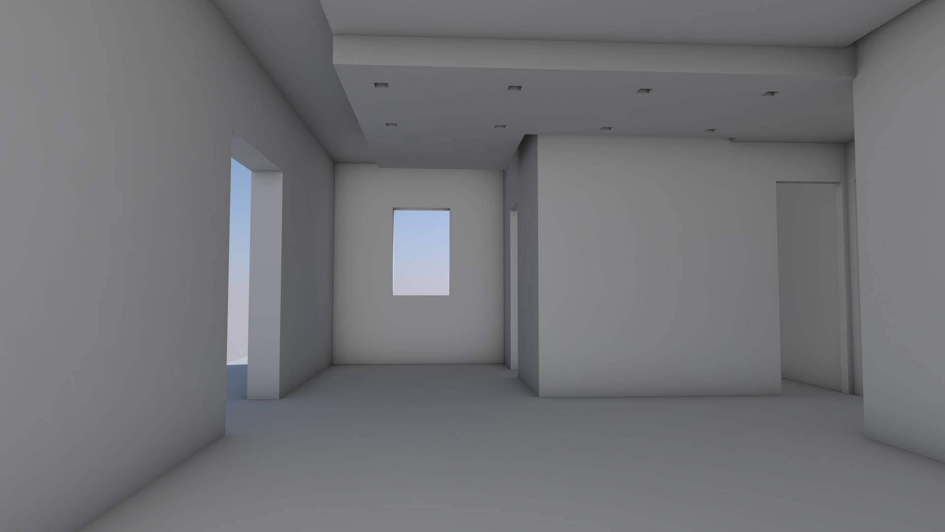

Posto un render con pavimentazione certamente da sistemare non solo per resa ma anche nei singoli listelli di gres che credo vadano qua e la ruotati nella texture per cercare di ottenere una distribuzione più casuale.
Ma non è per il pavimento che posto questa immagine bensì per lo zoccoletto.
Vorrei che lo zoccoletto avesse una resa tipo questa seconda immagine
Ho provato con i parametri del materiale Lunghezza U e V ma sto trovando difficoltà anche perché in preview le texture della scena si vedono a bassa risoluzione e ad ogni prova devo renderizzare.
Una dritta per ottimizzare i miei tempi? :-((
Se può servire lo zoccoletto è realizzato con oggetto Sweep NURBS poi reso modificabile per poter assegnare il materiale solo alle facce frontali ;)
