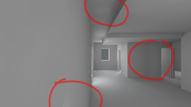

Versione Cinema 4D r12. Cominciamo concentrandoci sull'OPEN SPACE salone + cucina. Posto due render che vado a descrivere:
Open space: vista da porta di ingresso.
Open space: vista da angolo camino.

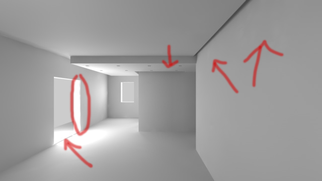

BENISSIMO :) cominciamo con i primi problemi.
Nei render noto sulle superfici strani anomalie. Ho controllato le superfici e sono perfettamente in linea senza deformazioni.
Inoltre guardate la porta-finestra a sinistra. Perché quella linea ombrosa sull'uscio e quei strani punti lice sullo spigolo verticale destro?
Grazie infinite per qualunque delucidazione. Siamo solo all'inizio :nono :lol:

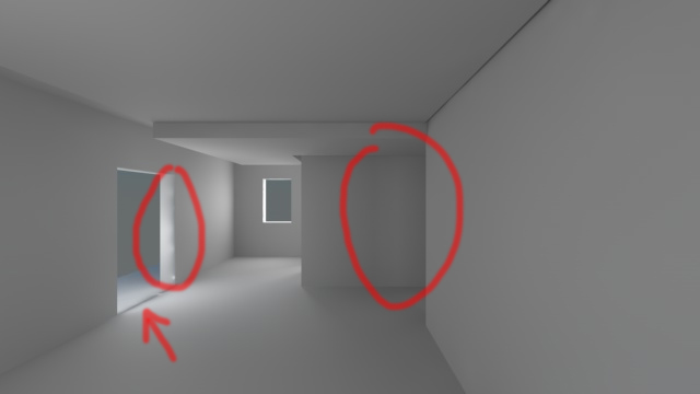

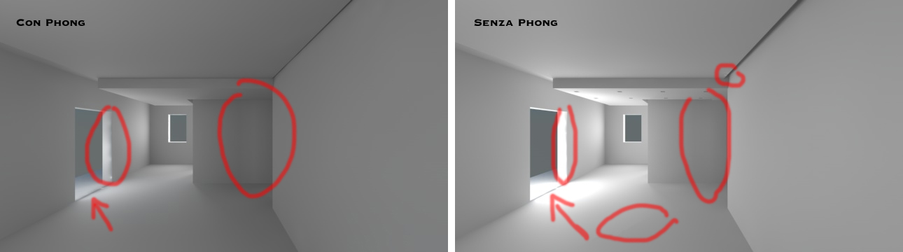

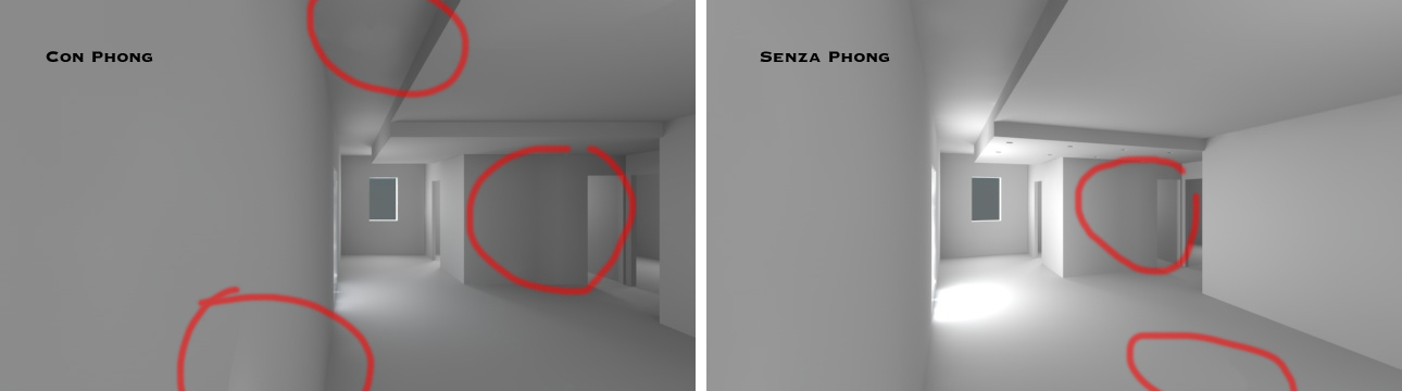

Allora ho seguito i tuoi consigli ELIMINANDO I PHONG OVUNQUE e posto i risultati di seguito:
Confronto rendering di ieri (six) e di oggi (dx)
A meno che la mia vista vacilli (cosa possibile dal momento che superati i 40 si dice che sia fisiologico per i maschietti :lol: ), ho l'impressione che da qualche parte qualcosina si sitemi mentre in altri stessi punti in base a come si comporta l'illuminazione (ancora approssimativa ovviamente... anzi "kaiser sose" non ricordo più perché questa differenza di luminosità con i rendering di ieri :? ) i difetti si camuffino. La porta-finestra a sinistra, però, manifesta sempre le medesime anomalie: linea d'ombra a terra (il cubo usato per la booleana va oltre il pavimento quindi non capisco proprio il perché del fenomeno) e riflessi di luce lungo lo spigolo sinistro dell'apertura.

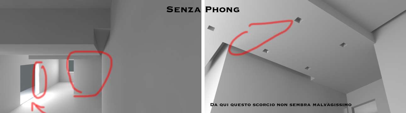

Aggiungo due nuovi render:
Nuove scorci del cartongesso.
In quanto al resto delle pareti beh... potete valutare coi vostri occhi :mrgreen:
Resto vigile ai vostri preziosi interventi che spero possano illuminarmi quanto prima visto che sono fermo al palo ancora all'inizio :-(( ;)

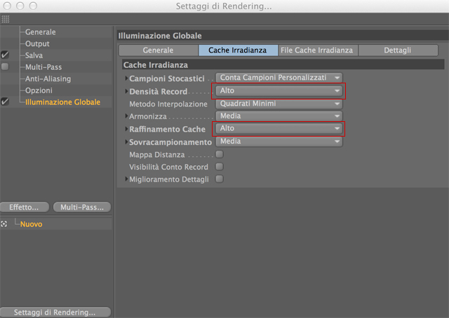

Ho provato ad aumentare alcuni parametri come da tuo suggerimento.
Ti posto sia i settari IG, dove mi sono limitato a impostare su "Alto" alcuni parametri con Profondità diffusione sempre 3, che il rendering:
Settaggi IG
Settaggi IG
Rendering con nuovi settaggi IG
A mio avviso non sembrerebbero queste le cause. Le macchie, seppur meno percettibili, restano. Mi verrebbe di attribuire le cause alle varie operazioni booleane per ottenere i vari fori pero lo troverei assurdo a meno che non ci sia qualche valore da andare a sistemare in questi casi.
Però quella porta li a sinistra mi lascia molto perplesso :?

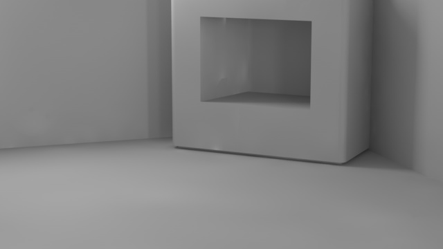

ho imbastito una semplice geometria per la realizzazione del camino. Tutte operazioni booleane.
Camino realizzato con geometrie semplici in booleane.
Come potete notare anche in questo caso si verificano macchie... e piuttosto evidenti.
Booooooooooh :(
