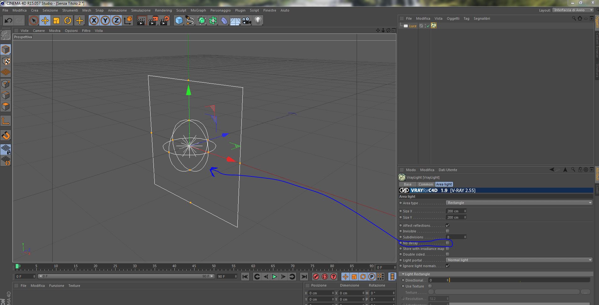

dipo ha scritto:Secondo me la "palla di luce" sul soffitto a cui ti riferisci è data dalla decadenza delle luci area, l'ho notata anch'io diverse volte.
Ho notato che diminuendo la "sfera" della luce area che controlla la decadenza il soffitto e quindi tutte le parti vicine alla luce risultano meno bruciate. Poi ovviamente ci sono altre cose che entrano in gioco, tipo il color mapping, la camera ecc.
autumnkeys ha scritto: non ci sono errori o metodi corretti da utilizzare, la chiave é semplicemente sapere cosa stai facendo.
D'accordissimo!
dipo stiamo parlando di vray... quale decadenza!? :lol:

tecnicamente, se parliamo di "palle di luce" (aliene?? :mrgreen: :lol: :lol: ) sono controllabili tramite il color mapping. scegli un color mapping Exponential. dove però questo rovina il render lo aggiusti in post con una curva che fai 1 secondo netto! ;)
D'accordissimo!
Come quale decadenza? "no decay" --> "no decadenza" :)

scusa autumnkeys, abbiamo postato insieme :)
Messaggi: 4888
Re: migliorare l'illuminazione
Messaggio da nexzac »
non funziona la decadenza delle luci di cinema con vray...
come hai fatto a vedere differenze cambiando quel parametro!?
