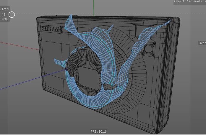

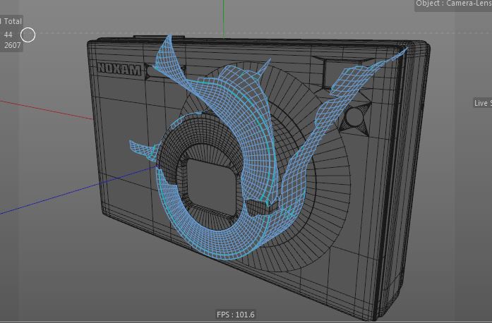

Partendo dal modello di ade3d sono riuscito ad avvicinarmi all'effetto finale ma continua a non avere gli stessi movimenti di desfogliamento, ma praticamente si strappano i pezzetti dopo essersi piegati. Non ne vengo a capo

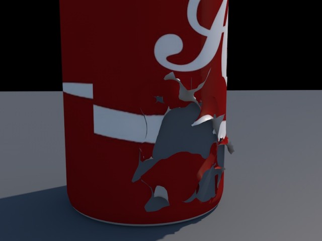

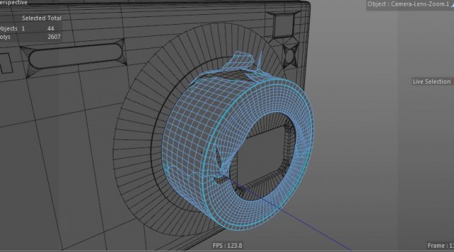

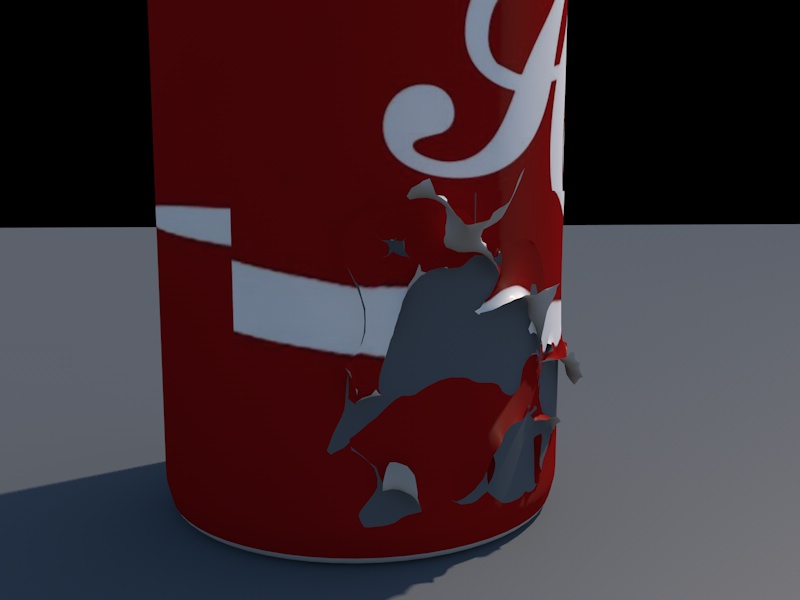

abe3d
Messaggi: 1155
Re: Desfogliare Texture
Messaggio da abe3d »
Ciao FlyzEdit...
Ci ho lavorato per un po, poi l'ho spostato nelle cose da fare per mancanza di tempo.
In pratica guardando il makeoff da te postato, ho intuito che la tecnica è proprio quella delle vertexmap abbinate ad un sistema per animarle ( il plugin del cappellaio per esempio ). Dalle prove fatte finora, mi avvicino molto al risultato del video, a patto di qualche passaggio da ottimizzare o da fare prima di altri.
Appena concludo, lo passo alla comunità...

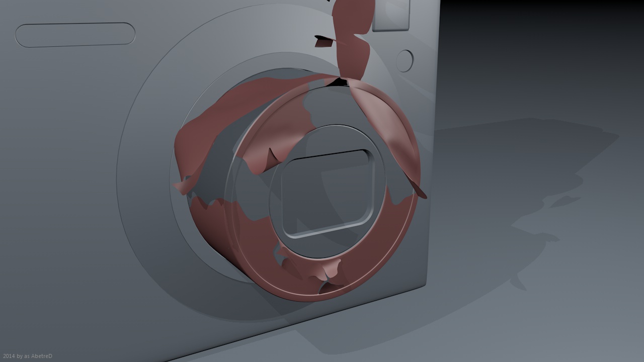

abe3d
Messaggi: 1155

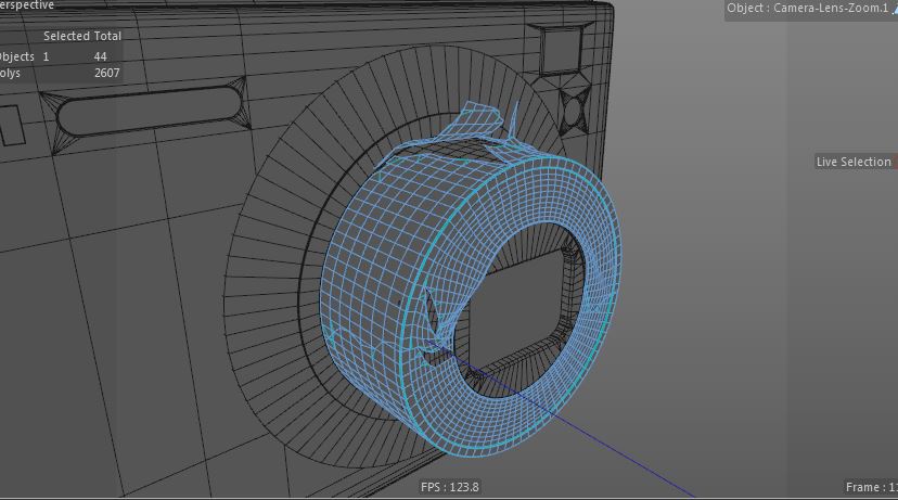

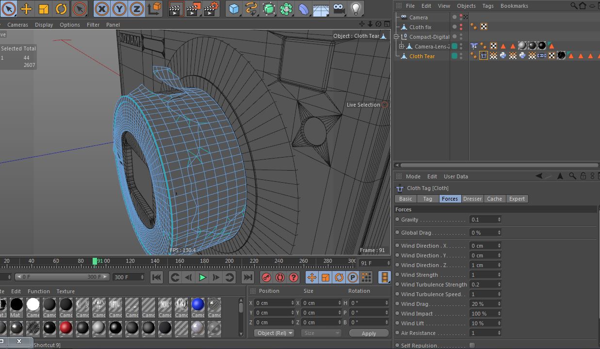

abe3d
Messaggi: 1155

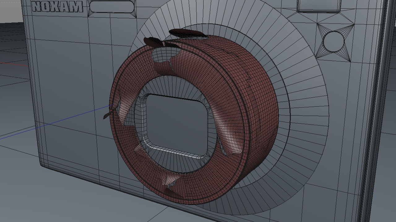

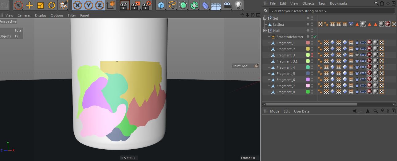

Upup...
Risolto il problema delle giunzioni Phong, ottimizzato la mesh, ottimizzato il tessuto con le varie interazioni ( tagli,collisioni,punti fissati e punti mappati), aggiunto l'hypernurbs. Direi che ci siamo...
In questa versione, ho utilizzato il disconnect invece dello spit in modo da tenere tutto sotto selezione ( lo svantaggio/vantaggio è che si usa una sola vertexmap per tutta la mesh)
a breve una piccola animazione e poi (se ci si riesce) una sorpresa...
