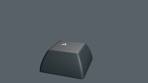

...Una cosa del genere...
Questo l'ho ottenuto, semplicemente splittando la parte che si solleva dalla mesh originale, senza oggetto cloth NURB, ma solo con il tag cloth, una vertex map sul canale massa e una copia del piano superiore del tasto come base neutra...

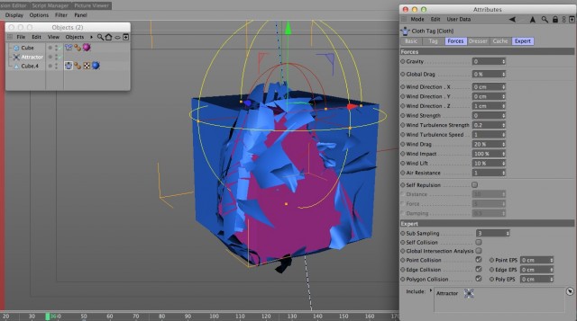

Messaggi: 3568
Re: Desfogliare Texture
Credo che possa essere una tecnica simile a questa: https://vimeo.com/30926838
combinata con questa: http://greyscalegorilla.com/blog/tutori ... -dynamics/
In pratica si tagliuzza amabilmente la "buccia", armati di pazienza o di qualche plugin, si disconnettono i poligoni tagliati (Disconnect senza preserva gruppi), si assegna il cloth tag azzerando la gravità nei parametri di Force (così non si muovono i pezzi), si usa uno degli effetti di simulazione (tipo Attractor, o Turbulence) con un falloff non infinito, animato secondo necessità.
Certo per un bell'effetto come quello dell'esempio, c'è da lavorare un bel po', più che altro per definire i tagli...

In effetti, forse sarebbe anche più semplice...
Io sto utilizzando invece una tecnica con le vertexmap animate ( ho provato prima con il pose morph in modalità mappe, poi sono passato ad uno script python trovato in rete che fa più o meno quello che fa il vertexmap animator del cappellaio ) perché gli strappi iniziano in punti diversi delle mesh, poi ho utilizzato il tag cloth belt per tenere ferma la parte non interessata dagli strappi e la mappa invertita per disattivarlo interattivamente. poi, l'attractor con forza negativa e un po di gravità ( del tag morph) sempre negativa... in ogni caso, la suddivisione della mesh deve essere alta, e questo appesantisce non poco il progetto.
Adesso sto facendo un rendering dell'animazione, ma sembra che il risultato non sia dei migliori...
dopo proverò a combinare la tecnica dei tagli con quella che sto utilizzando... mi hai dato un'idea...

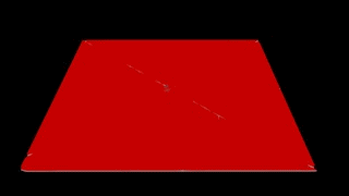

Messaggio da abe3d »
...e questo è il risultato, certo ci sarebbe da regolare 2/3 parametri del tessuto, come per esempio aumentare almeno al 200% il parametro Tear del tag Cloth in modo che i "pezzi rimangano più grandi... ... ma ancora non va!!

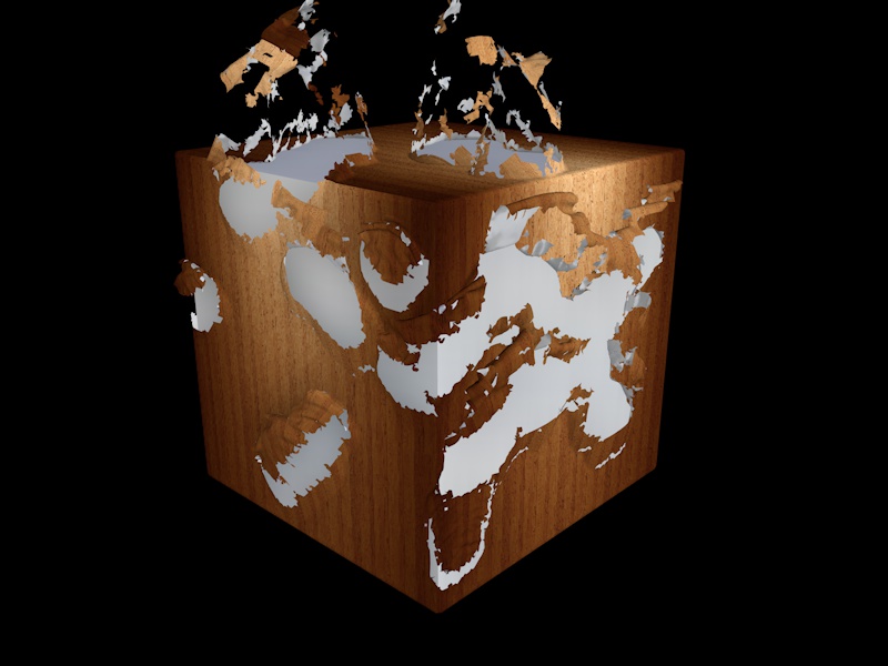

...E quindi... Ho utilizzato i tagli come consigliato da Visual, disconnesso le varie sezioni,applicato la vertexmap dinamica sia al tag cloth che al cloth Belt e questo è il risultato... e non c'è nemmeno bisogno di suddividere molto la mesh,credo che ci siamo quasi! E adesso buonanotte :)
