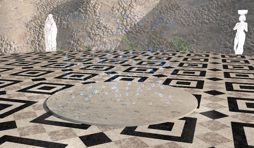

ho risolto ho visto un tutorial
in pratica bisognava assegnare una semplice sfera all emettitore
solo adesso vi chiedo , se asegno una sfera , sara tipo un materiale, invece a me deve essere una lucetta , una particella sfocata non ben definita come la sfera ,magari anche un po luminose
GionniFara
Messaggi: 748
Iscritto il: dom feb 06, 2011 9:48 pm
Re: emettitore particellare
Messaggio da GionniFara »
ecco il risultato

no no sono particelle , non sono stelle
Come fanno ad essere particelle, se dal PStrom non esce nessuna geometria? :) :) :) . Cmq và beh...se lo dici tu....
Cioè? Cosa intendi? Alla sfera puoi assegnare un materiale con un Glow attivo, ad esempio..........

ok mi va bene questo risultato
adesso vorrei fare una cosa
ho creto un emettitore con una sfera come figlia
adesso voglio assegnare alle particelle un breve percorso da fare
invece di salire semplicemente verso l alto voglio che faccino una curca in avanti
il percorso è solo una curca quindi
in pratica in questo mio video che sto facedno , quando vengono sacrificate le anime
escono queste particelle che vanno a finire nel teschio che è di fronte alle particelle
come posso darci questo piccolo percorso alle particelle ?

Se hai utilizzato un'Emettitore Standard basta che aggiungi un Wind per far deviare il flusso di particelle: lo orienti verso il teschio e il gioco è fatto...............

scusa ma non è meglio l attrattore ?
lo metto nel teschio così attrare le particelle e poi dovrebbe anche farle scomparire , giusto ?
lo sto provando ma non funziona...

ok ho risolto con il vento , e ho messo un eliminatore per cancellare le paricelle,

Ok: però se non lasci il tempo alla gente di leggere i post e rispondere, perchè allora apri le discussioni? Fatti un blog personale, visto che fai tutto tu..... :) :) . Ti stavo dicendo: sì puoi usare anche un Attractor, e se non funziona è perchè hai lasciato il valore "Strength" come di default a 10: se lo imposti a 1000 o più vedrai cxhe funziona...........
