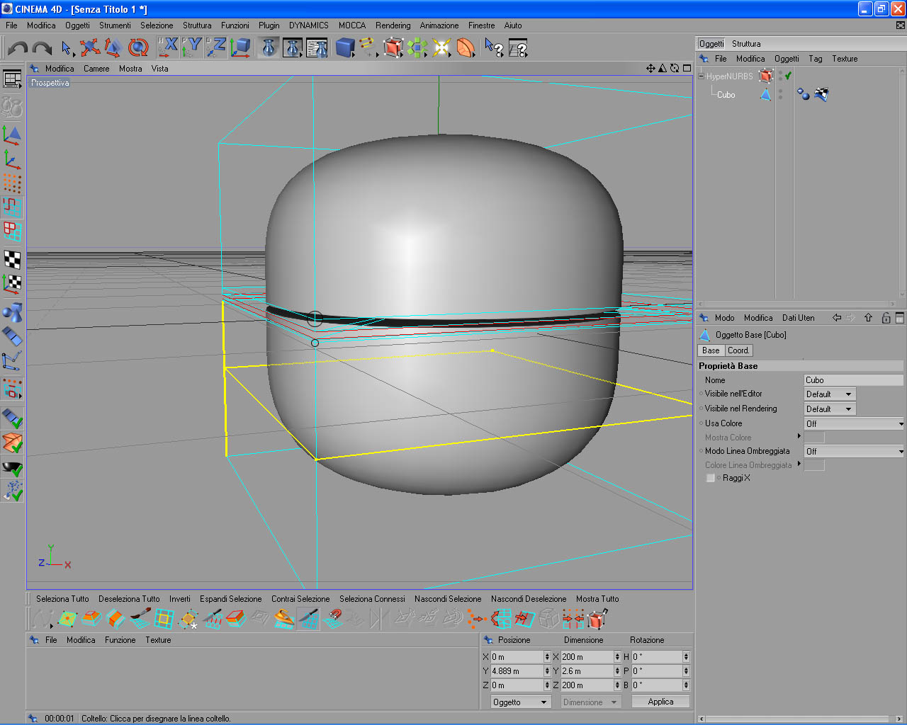

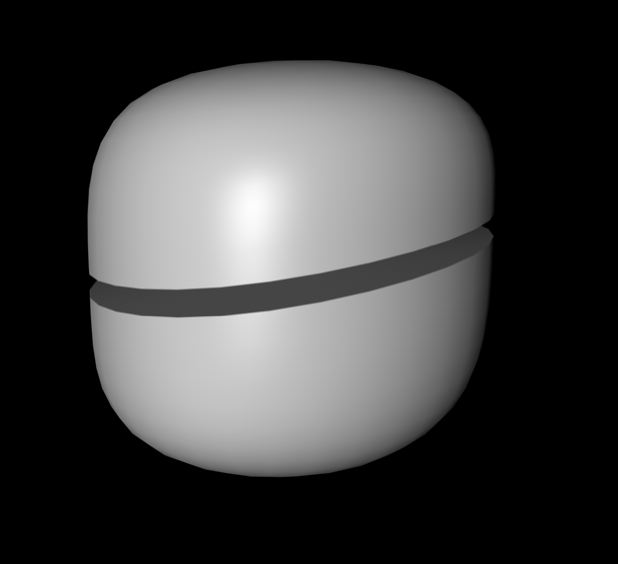

Sì certo... in questo caso puoi creare altri due bevel vicini ai bordi esterni oppure, selezionare i bevel esterni e premendo il tasto "punto" sulla tastiera, clicchi e trascini il mouse nell'editor... in questo modo darai una "pesatura" all'hypernubs 8-)

senti se ti posto il c4d mi fai vedere come viene? perchè mica ho capito tanto bene. così vedi dove sono arrivato.

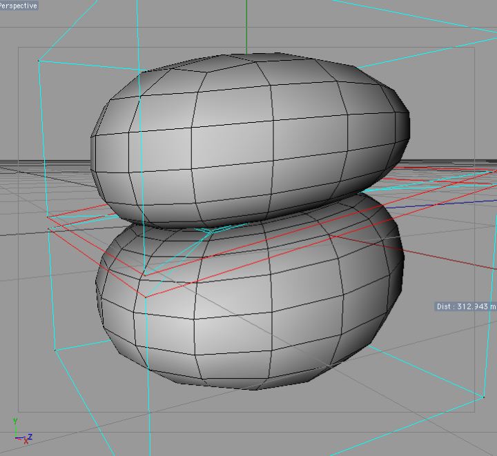

Eccomi...
- nella sesta la resa finale
Immagine 7.jpg (12.84 KiB) Visto 1058 volte
- e nella quinta ho tenuto premuto il tasto "punto" sulla tastiera e cliccato e trascinato il mouse nell'editor
Immagine 6.jpg (49.42 KiB) Visto 1058 volte

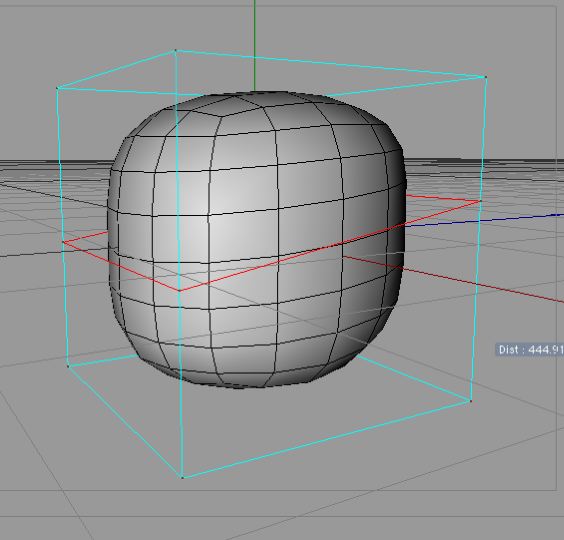

- nella quarta ho selezionato i lati dei tagli esterni
Immagine 5.jpg (56.53 KiB) Visto 1058 volte

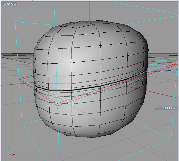

- nella terza figura ho utilizzato lo strumento Scala e ho scalato internamente i  lati selezionati in precedenza
Immagine 4.jpg (61.81 KiB) Visto 1055 volte

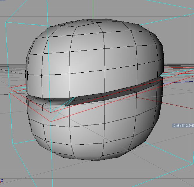

- nella seconda figura ho applicato due volte il comando bevel (Structure--> bevel) e poi ho selezionato i due tagli interni
Immagine 3.jpg (65.95 KiB) Visto 1055 volte

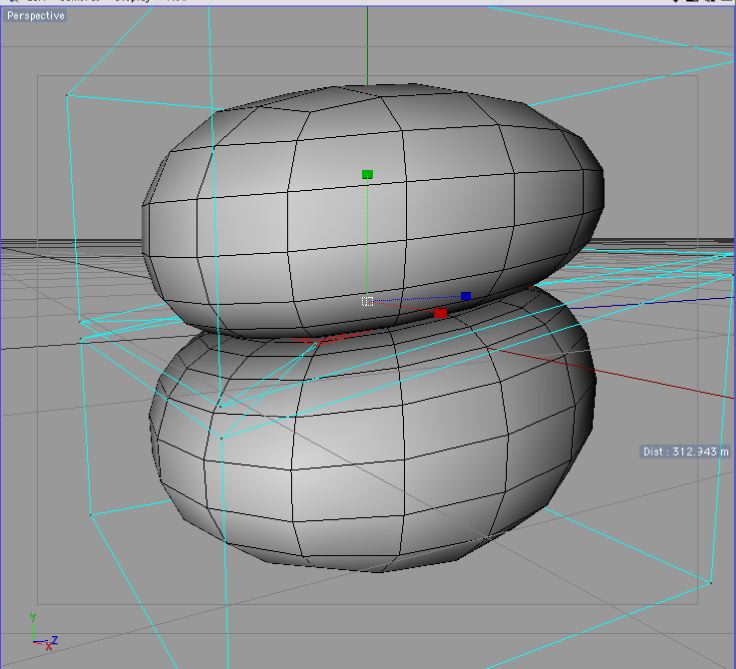

- nella prima figura abbiamo un cubo suddiviso e la selezione dei lati del taglio centrale.
Immagine 2.jpg (34.25 KiB) Visto 1058 volte

Scusa se rompo, ho provato e funzione, non ho capito bene quando dici di premere il tasto punto della tastiera. a me questo non funziona.
Però ho adottatto un'altro sistema come vedi nella foto. Ho fatto altri due tagli (quelli evidenziati col cerchietto).
Credi che questo possa creare dei problemi di ordine dei poligoni?
Un'altra questioione è la seguente, l'operazione di scalatura funziona perchè l'oggetto in questione è un cubo, ma su un cofano che succede? Il cofano è molto piatto quindi dovrei avere molti problemi con la scalatura.
