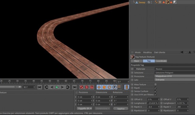

Non pensavo copiassi spudoratamente i parametri senza capirne il senso.
Ogni texture avrà parametri diversi ma il gioco rimane quello di "adattare" quella che hai agendo su scala (ripetizioni o % lunghezza) o traslazione (offset). E' l'unico modo che hai per non usare BP, sfruttare la stesura automatica che ti da la sweep e settare i parametri senza renderla editabile.

Ho riprodotto il tuo risultato con i tuoi numeri perché ho gia provato a giocare coi parametri ma non ottengo il risultato che voglio , non é che non ho capito il senso ,sapevo già a cosa andavo incontro , é come il tiling di unity
Credo proprio di essere costretto a lavorare con bp
Grazie 1000 fofo
P.a: ho visto solo ora il tuo screen perché sono dallo smartphone , più tardi a casa do un occhiata meglio e posto il risultato migliore che ho e mi dici

Fofo un paio di click e grazie a te ho ottenuto ciò che voglio :lol:
Grazie 1000 per le risposte e per il tempo dedicato alle due riproduzioni (demo)!
