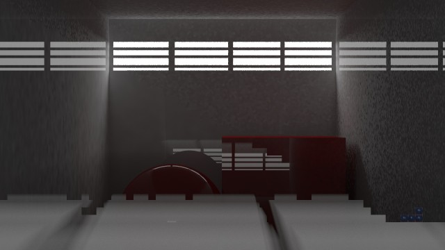

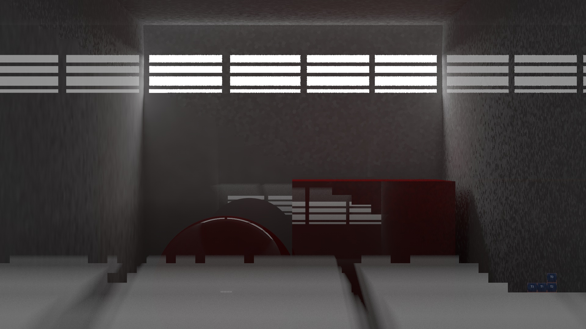

ciao, ho provato a ricreare la tua scena e nonostante mi abbia dato tutte le informazioni il risultato è diverso... non riesco a capire il perché... cavolo... inoltre dopo 42 minuti di render è ancora a calcolare nonostante abbia tutte le impostazioni basse...
In pratica mi si crea un coltre di polvere da metà render in giù..
ti posto la mia scena che magari capisci meglio e così mi puoi dire dove diavolo sto sbagliando.... pfiu
In caso mi mandi la tua prova che provo a studiarmela un attimo?

E' chiaro che devi variare qualche parametro nel Fog, il Fog height e = a 100 cm impostalo all'altezza che ti serve o togli la spunta da Use fog height!
Comunque se ti può far comodo eccoti la scena!

dopo ore di prove sono giunto a due conclusioni...
1) seguendo i settaggi render di vray e alcune guide, oltre i vostri preziosissimi aiuti, il render finale viene buio come lo vorrei ma i tempi di calcolo sono così esponenziali che o ho sbagliato di nuovo qualcosa "a monte" o che cinema non riesce a calcolare scene complesse con l'utilizzo del fog.
Per questo vi chiedo delucidazioni in merito... Comunque buio vien buio (fin troppo buio XD ...) 8-)
2) Visto che le prove sopra erano state fatte senza indirect illumination, ho voluto aggiungere il preset IR very fast per vedere cosa sarebbe accaduto. Bene il render ora è praticamente di giorno, la luce filtra bene con l'utilizzo del Fog e i tempi di render sono molto più veloci. Unico problema è che è come se fosse pieno giorno...
Da questo secondo punto vorrei capire quindi se per avere un risultato buono devo o meno utilizzare una Gl (quale è il miglior preset?) e in caso come comportarmi con i parametri per far si che il render venga di elevata qualità ma con l'effetto buio?
