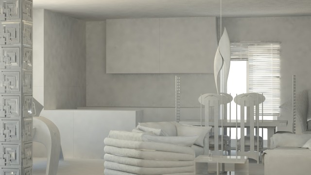

Ciao a tutti, vi chiedo una mano nel impostare le luci per ricreare l'atmosfera alla "Blade runner", io le ho provate tutte ma se metto fuori buio con Envoirment anche con le luci dentro sparate a mille di intensity non riesco a far nulla... :@
Qualcuno può aiutarmi?
Quello che ho fatto io è stato mettere un einvoirment con texture layer (gradient e starfield) per avere l'esterno buio.
Ho aggiunto le luci in zona finestra per illuminare l'interno ed infine ho aggiunto un Gizmo e spot light per fare la nebbiolina ma senza risultati...
Anche perchè non capisco se devo mettere l'envoirment o se un sun e quale dei due cambiare...
Qui la scena, se riuscite a dargli un'occhiata ve ne sarei grato. :) (è l'ultima in file .rar)
prova.rar
(1.44 MiB) Scaricato 115 volte

capisco, allora dal punto di vista della scena quella finale è molto più complessa.. la scena che ho messo qui era di prova per vedere un attimo come si sarebbe comportata la luce senza sovraccaricarla troppo di poligoni..
Per le luci sono luci area posizionate alle finestre con la coordinata blu rivolta verso l'interno.. ho seguito una guida sull'illuminazione interna... ma a quanto pare ho sbagliato XD
Riparto da 0 quindi con l'illuminazione... Una domanda mi sorge spontanea ora, secondo te per fare una buona illuminazione per questo film mi conviene mantenere un sun light (a mezzogiorno) e quindi a piena luce, un environment notturno, un sun light notturno o nulla di tutto ciò puntando solo sulle luci area delle finestre e le artificiali all'interno della stanza (tipo lampadario, etc..)?

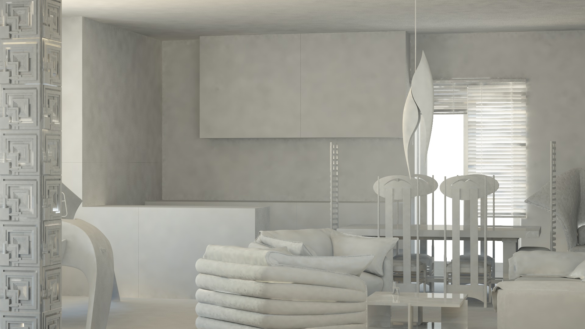

Diablo94
Messaggi: 72
Iscritto il: lun dic 09, 2013 10:08 am
Re: atmosfera Blade runner
Messaggio da Diablo94 »
ok, ripartendo con l'illuminazione sono arrivato qui... che dici?
Le impostazioni di render le ho tenute abbastanza basse in modo tale da fare calcoli più veloci... apparte quello
ho utilizzato:
un sun light con ora 19.30
una sola luce area della porta finestra che vedi con intensità 30 e colore caldo (ca. 2600K)
Per la camera 5.6 f-stop
75 iso e 200 shutter speed.
Ora per far diventare il tutto buio e in contro luce? :/

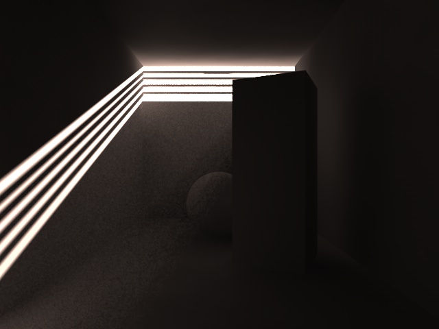

Messaggi: 3060
Per sun light cosa intendi un Physical Sky con Physical Sun?
Comunque via tutto, luci area, cielo fisico etc., aggiungi una luce infinita e puntala verso la camera facendola entrare dall'apertura che si vede di fronte; setta il Background Environment di colore bianco e intensità 20 (parti da 20 poi è da regolare); Luce intensità 40; poi regoli la camera - io per questa prova ho usato ISO=500 F-Stop=5.6 Shutter=200.
Se vuoi far vedere anche la volumetria della luce (come ho fatto io) devi usare l'Environment Fog mettendo la luce nel pannellino Lights in basso.
