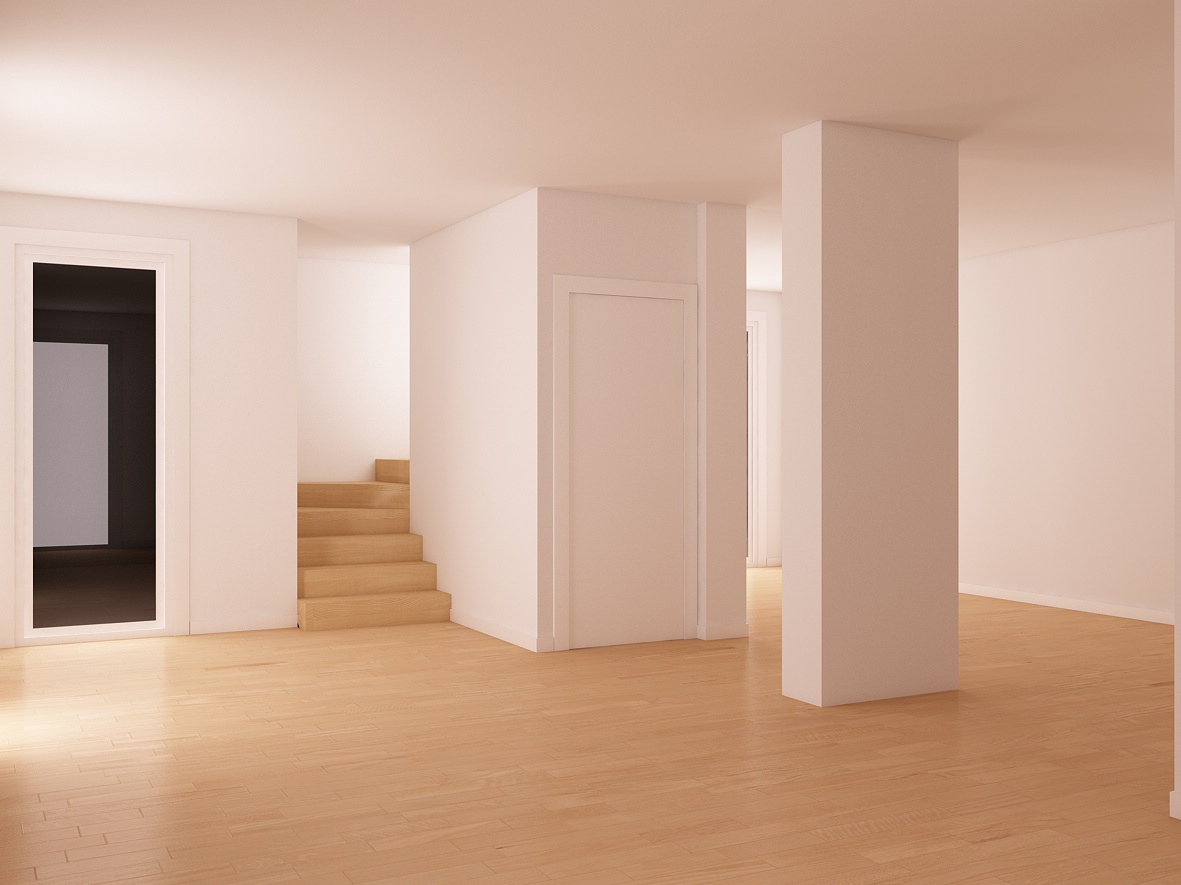

interno con problema puntini
FofoC4D
Messaggi: 1676
Re: interno con problema puntini
Messaggio da FofoC4D »
"Noise threshold" a 0,005.

ocman ha scritto:I valori sono già belli alti vedo... pfiu
Prova a mettere nell' AA il max subdivision a 4 , le luci a 32 suddivisioni e i materiali a 48 e riprova.
AA _ max subdivision a 4, mi sembra che non cambi nulla...

FofoC4D ha scritto:"Noise threshold" a 0,005.
prova fatta...non mi sembra cambi molto

posto il file...se qualcuno riesce, a tempo perso, a darci un'occhiata perchè non so proprio più dove sbattere la testa :shock:
Messaggi: 4888
Messaggio da nexzac »
Quoto Fofo! abbassa la soglia del noise e probabilmente migliora.
Anche se..
gli step che farei sarebbero:
- aggiornare a vray 1.9 (assolutamente)
- no materiali, impostazioni AA default, render con luci suddivisoni 128
- materiali suddivisioni 8 (impostazioni AA default, render luci suddivisoni 128)
- materiali suddivisioni 128 (impostazioni AA default, render luci suddivisoni 128)
- abbassare noise treshold per pulire (se serve)
ho visto che usi l'AO.. considera che deve essere ripulita anche quella. provala con 8 o 128 suddivisioni (passaggio che metterei tra la prova senza e con i materiali)

johngorgi85 ha scritto:posto il file...se qualcuno riesce, a tempo perso, a darci un'occhiata perchè non so proprio più dove sbattere la testa :shock:
Prova a postare il file se hai modo e vediamo di provare anche noi...
Comunque come ti avevo già detto trovo la tua immagine molto bella e quell'effetto puntinato come dici tu a me non dispiace...
Però se non lo vuoi proprio vedere bisogna far delle prove per cercar di toglierlo...

nexzac ha scritto:Quoto Fofo! abbassa la soglia del noise e probabilmente migliora.
Anche se..
Non volevo entrare nella discussione perche' sono stato "cazziato" tempo fa sull'inutilita' di mettere le suddivisioni alle ombre area a 128 e anche i materiali con il glossiness a 128, e in alcuni casi, sulle luci anche 256...
Quoto totalmente NEX

La penso come Ocman, un po di rumore non mi dispiace.
A 128 non è troppo perfetto?

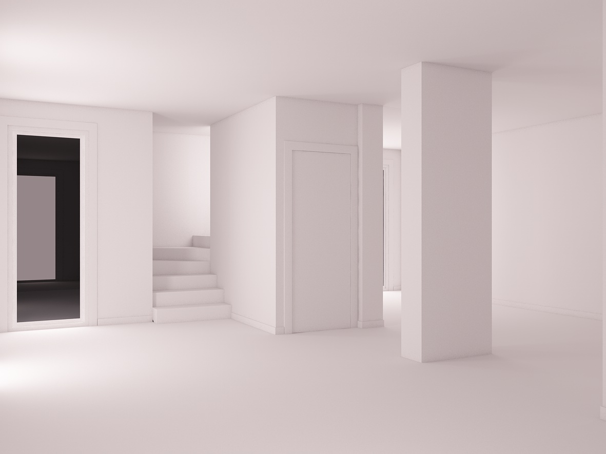

johngorgi85
Messaggi: 113
Iscritto il: lun nov 09, 2009 1:33 pm
Messaggio da johngorgi85 »
primo test eseguito...niente materiali e luci subdivision a 128.
Sicuramente la luce è meno sgranata ma a quanto pare l'effetto puntinato rimane. Da questo deduco che non sia un problema di materiali o sbaglio?
