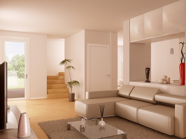

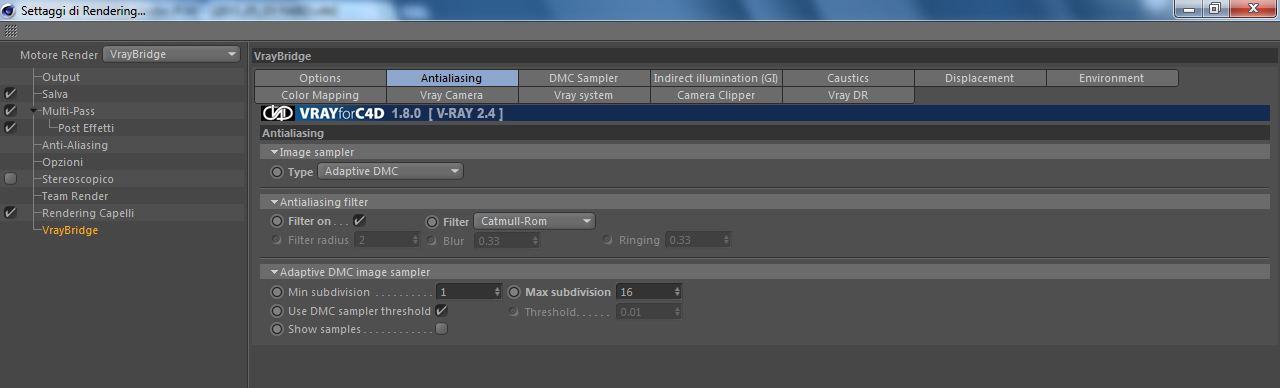

Salve a tutti,
ho realizzato questa immagine illuminata con sole luci area alle finestre.
Riscontro un effetto micro "puntinato" presente su tutta l'immagine.
Inizialmente pensavo fosse un problema dovuto alla subdivision del glossines materiali e/o della luce ma anche portandolo a 64 il risultato non cambia.

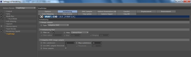

A questo punto penso possa dipendere dai parametri di antialiasing (io ho usato questi in allegato), solo che non saprei cosa andare a toccare...voi cosa ne pensate?

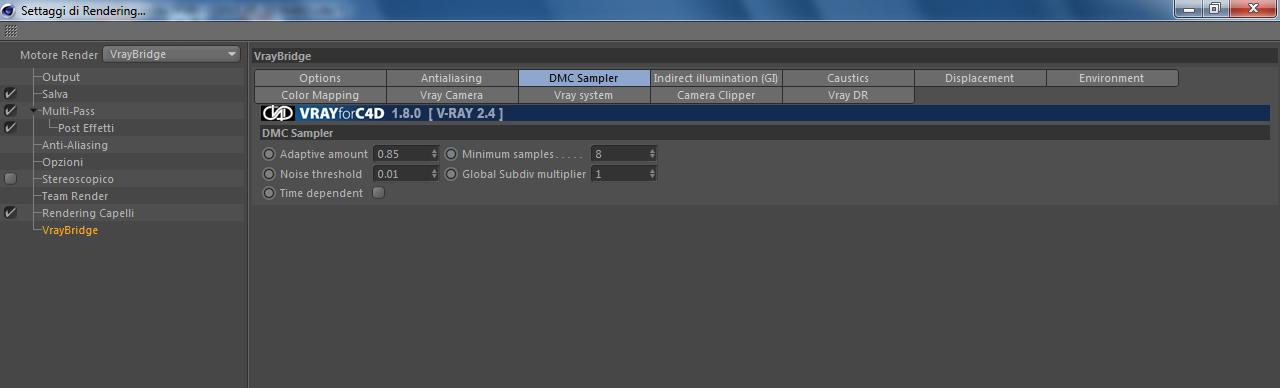

Hai imposto all' antialiasing di "use DMC sampler threshold" ma a quanto è quel valore? (tab DMC sampler)

Io trovo l'immagine molto piacevole e quel micro puntinato che dici tu da quel senso di realismo e mi piace. ;)
Prova a togliere il filtro nell' AA e provare a impostare 32 max subdivision e non 16.
Prova a portare a 128 la subdivision delle area e alzare a 32 almeno o più la sudd dei materiali..

FofoC4D ha scritto:Hai imposto all' antialiasing di "use DMC sampler threshold" ma a quanto è quel valore? (tab DMC sampler)

ocman ha scritto:Io trovo l'immagine molto piacevole e quel micro puntinato che dici tu da quel senso di realismo e mi piace. ;)
ora provo....intendi a 32 la sudd del glossines dei materiali?

Si se metti l' AA a 32 prova a mettere la sudd dei materiali a 32 o 48 anche.

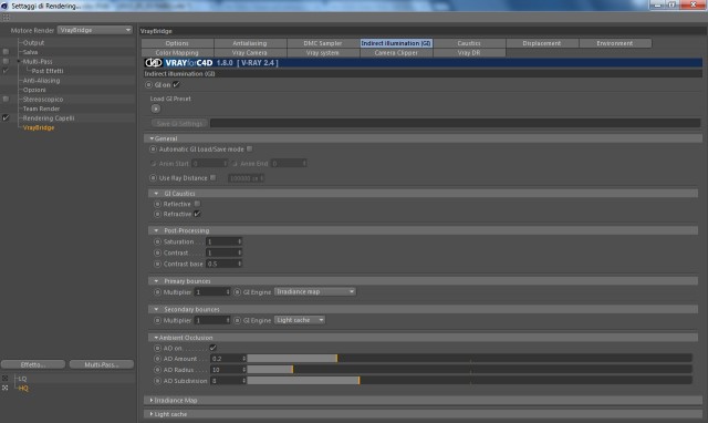

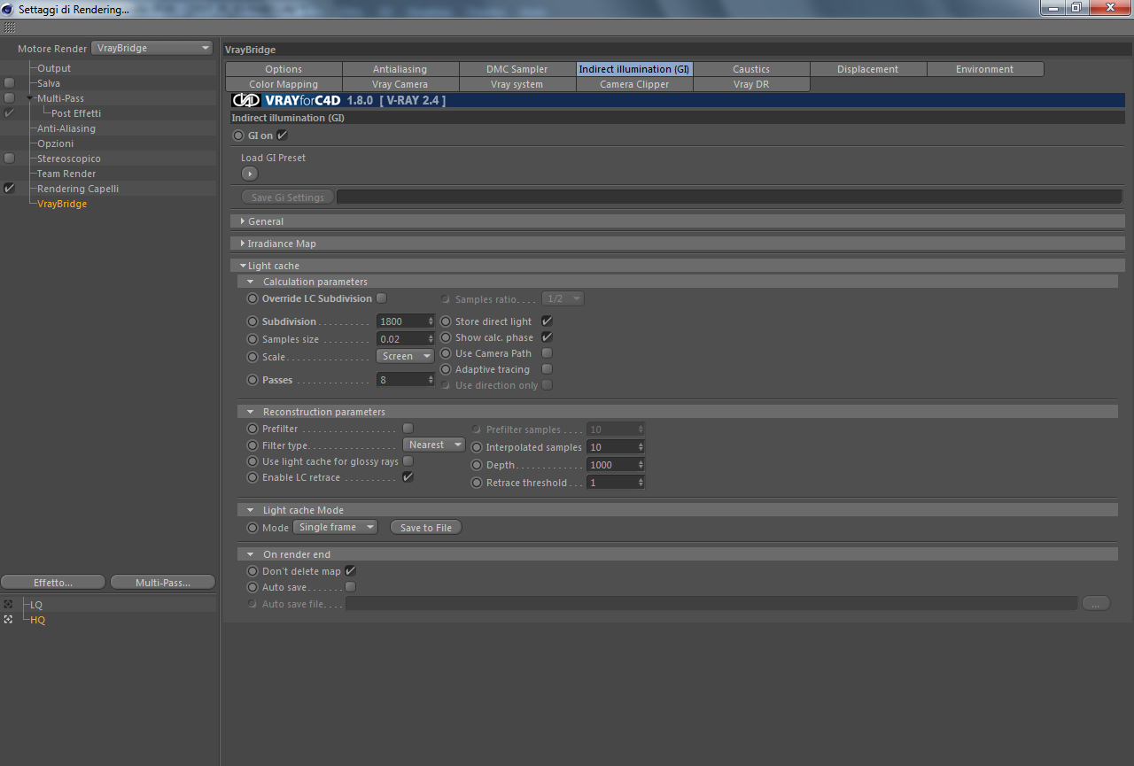

E le impostazioni della gi come sono? livello alto?

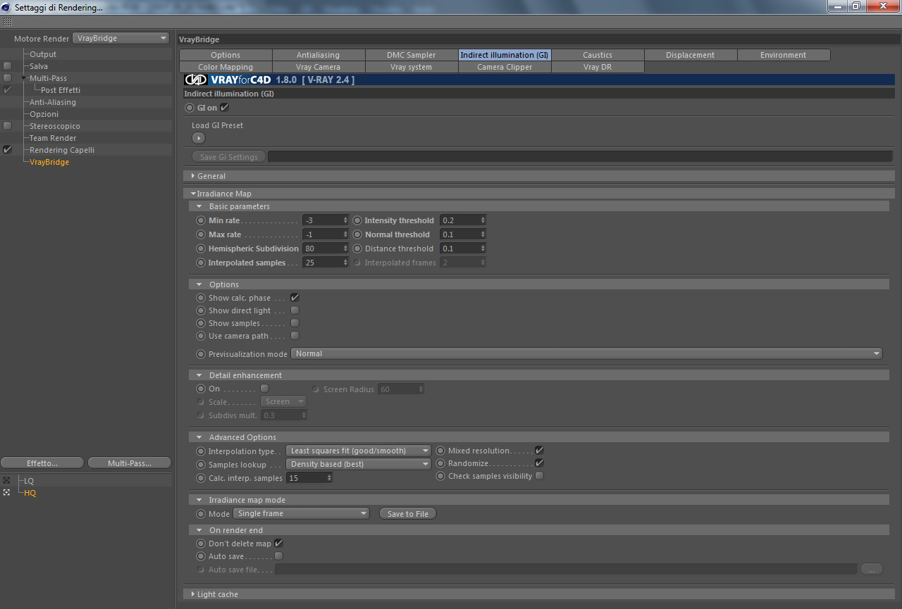

johngorgi85
Messaggi: 113
Iscritto il: lun nov 09, 2009 1:33 pm
Re: interno con problema puntini
Messaggio da johngorgi85 »
ocman ha scritto:E le impostazioni della gi come sono? livello alto?
ocman
Messaggi: 1507
Messaggio da ocman »
I valori sono già belli alti vedo... pfiu
Prova a mettere nell' AA il max subdivision a 4 , le luci a 32 suddivisioni e i materiali a 48 e riprova.
