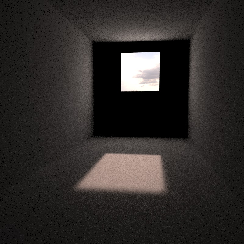

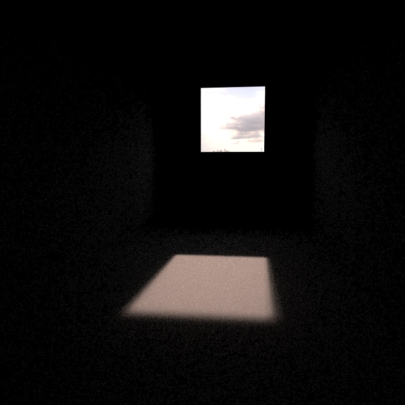

Allego render di come dovrebbe essere(per rapidità ho usato AA basso e disattivato la GI). Immagine A solo HDR, immagine B HDR più area light con visibilità disattivata, come vedi nel secondo caso il contributo si somma a quello dell'HDR.

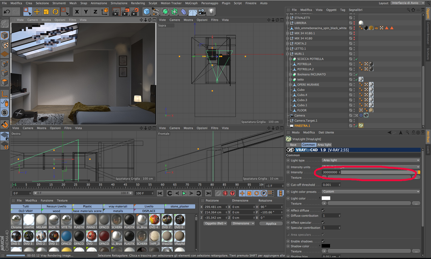

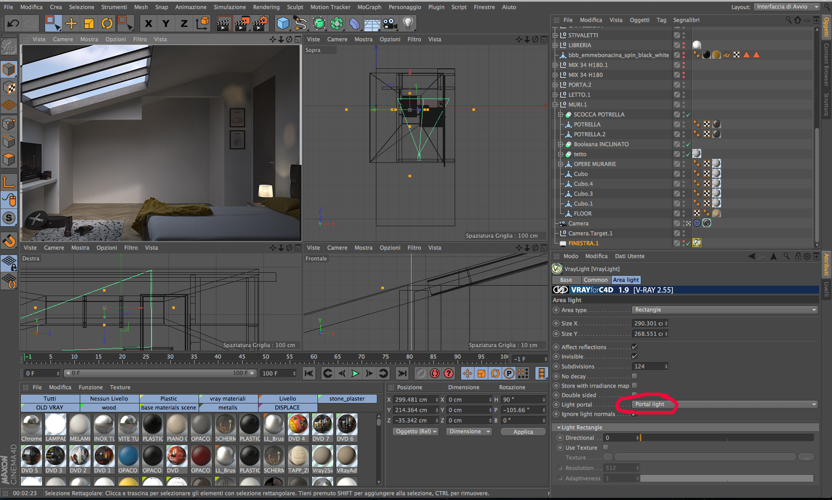

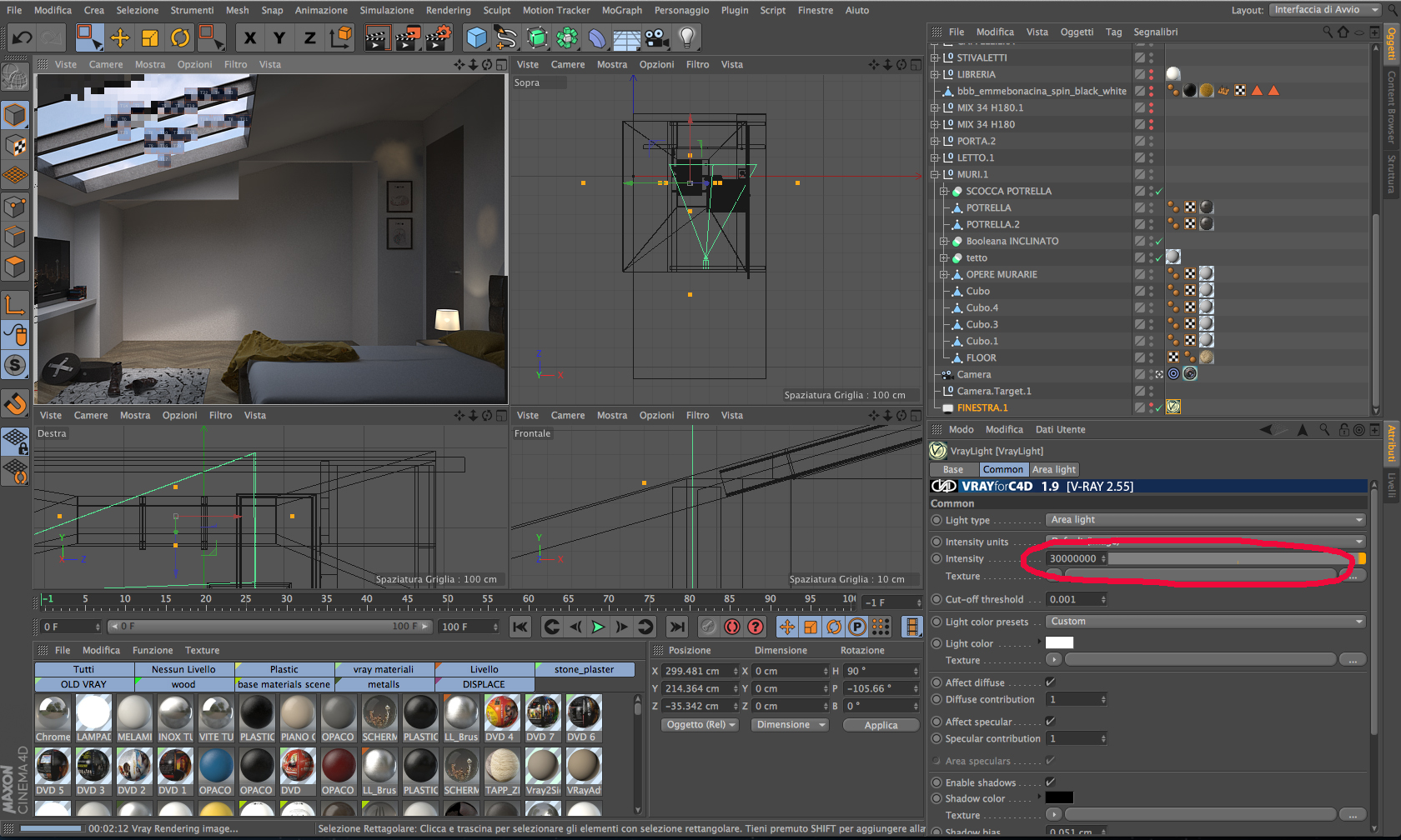

62VAMPIRO ha scritto:Scusa Walterfrog: serenamente e senza polemica. Ricapitoliamo: tu hai chiesto come fare a far filtrare una "luce" esterna in presenza di una Luce Area, alla quale vuoi poi "aggiustare" i vari parametri, giusto? E la risposta non può che essere una: attivare il Portal Light (non se esiste altro modo, ma credo di no). Però questa soluzione non ti và bene, perchè (secondo te) in questo modo non avresti il controllo sulla Area Light. Invece, anche se attivi il Portal Light, tutti i parametri della Area Light restano impostastabili, compresa l'intensità, il colore, la forma ecc...ecc.....E per questo che non capisco (o non capiamo) perchè non ti và bene attivare il Portal Light.
mai stato più sereno e anti-polemico.. credimi.... :-)
no.. sei completamente fuori binario.. scusami.. leggi bene cosa ho scritto.. io ho una stanza illuminata da un HDR tramite un finestrone... a questo finestrone poi posiziono una luce area light a " supporto " alla illuminazione della mia HDR... se tu attivi la portal light, come ha anche scritto sirio76 sbagli completamente strada.. perché come ti ho anche scritto nel post precedente, la portal light prende colore e intensità dell'environment che c'è dietro... infatti una volta cambiata l'area light normale, in portal light, tu non potrai più manipolare colore intensità etc... se non tramite background environment, non tramite i parametri della luce... sei completamente fuori strada dove dice che una area light, una volta trasformata in portal light, conserva la possibilità di impostare i suoi parametri ... fai delle prove e capirai che non è così!!!! Tu metti un HDR nel background environment... poi prendi un area light che ha una sua intensità... e cambiala facendola diventare una portal light.. questa lice prenderà le sue caratteristiche direttamente dal background environment... anche se provi a sparare l'intensità a 10 milioni, l'illuminazione rimarrà sempre quella, almeno che tu non agisca sul multiplier dell'HDR nel background environment... spero di esser stato chiaro!!!!
guarda i due screenshot allegati.. come vedi anche se l'intensità è a palla, l'immagine viene illuminata dall'HDR dell'environment con la portal light attiva....
