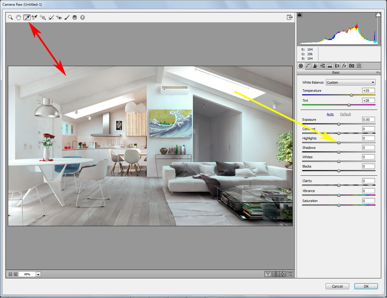

La physical camera serve proprio a questo, come se fosse una macchina fotografica reflex, quindi è esattamente cio che devi fare.
il diffuso colore azzurro si può contrastare con il white balance, anchesso nei settaggi della ph cam oppure con photoshop in post come esempio allegato
la luminosità va aiutata a penetrare con le luci area in modo light portal

m.corsico ha scritto:l'immagine postprodotta, cosa hai modificato, se posso chiedertelo ?
Guarda cerco di risponderti io per conto di Maruzzella, sperando di non sbagliarmi sul suo operato.
La post produzione per arrivare a quel risultato è estremamente complessa, te la descrivo in modo sommario.
Selezioni il filtro camera raw, e clicci su auto nel white balance :lol:

come dice Sirio
Ho usato un semplic click con il white balance tool in camera raw di photoshop come vedi in allegato, ma si puo fare molto di più con photoshop, hai veramente il controllo dell'immagine finale sopratutto se invece di uscire in JPG esci in formato raw (per non parlare del multipass).
Per il bagliore alle finestre puoi regolarlo anchesso in camera raw con lo slide highlights
Photoshop è uno strumento indispensabile per chi lavora nel campo della grafica, le bellissime foto che si vedono in giro per il web, nei cataloghi o pubblicità, sono tutte accuratamente postprodotte.

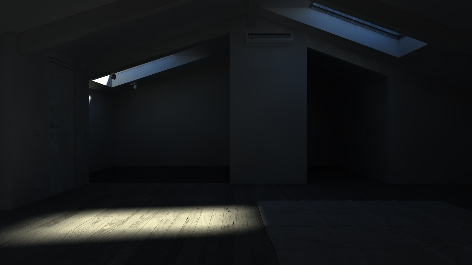

E per quanto riguarda l'illuminazione..la trovate realistica ? anche mettendo le luci area non portal ?
ho provato con solo sun e sky...tutto troppo scuro ma non ci sono parti sovraesposte...(e per forza ,direte voi,...eh eh eh)
solo physical sun +sky

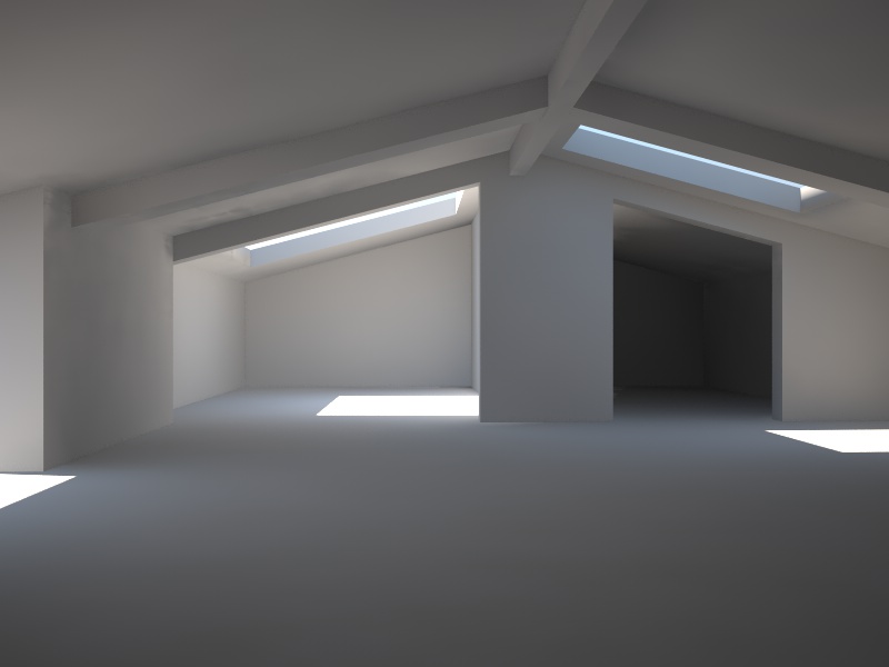

Bene credo che hai qualcosa che non va nel tuo setup
Ho cercato di ricreare sommariamente la tua scena
Ho inserito: sole di default posizionato all'incirca come il tuo, cielo di default, camera con bilanciamento bianchi default, iso 200, impostazioni render old very fast for print size.
Nessun passaggio photoshop, quello che vedi è il render, non ha la dominante blu del tuo e con la camera a 200 iso hai una illuminazione buona senza neppure le light portal, non vedo bruciature

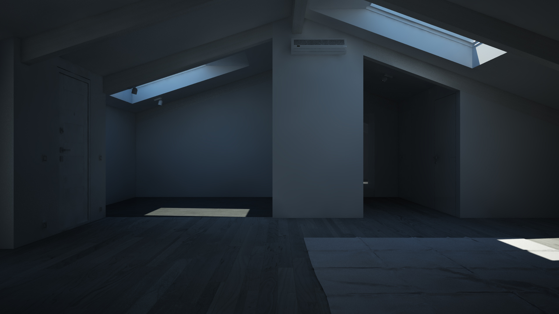

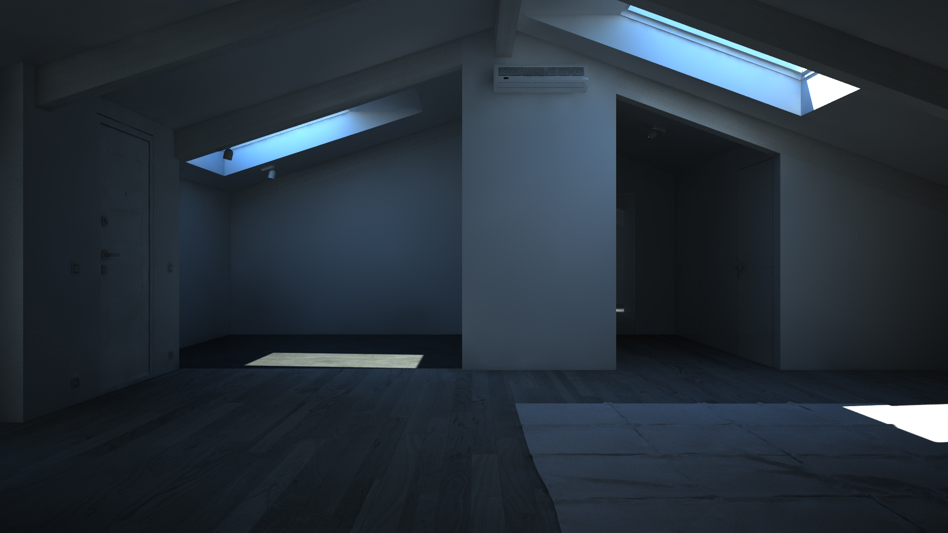

Shutter 100
L'intonaco per i muri è fatto seguendo l'intonaco di Angelo Ferretti
Forse sbaglio il preset della GI, ma questi sono i risultati senza post-produzione in photoshop:
color mapping: linear 1/1/1
color mapping: exponential 1/1/1
maruzzella
Messaggi: 780
Re: mansarda consigli
Messaggio da maruzzella »
Le impostazioni son le stesse, non mi spiego il risultante render così scuro e con una dominante blu forte, l'unica spiegazione che mi viene in mente è che tu abbia dei vetri alle finestre, forse con un materiale creato per bottiglie con qualche fresnel e/o colori di assorbimento.
Se cosi non fosse significa che la scena è andata in tilt e ti conviene copiare tutto il modellato (tranne camere e luci) in una scena nuova e reimpostare il settaggio con quello di default very fast.
Facci sapere

m.corsico ha scritto:Ciao,
allora i miei settaggi sono questi:
GI: Classic chaosgroup 02_IR-LC_very fast(for print size)
Physical sun+sky impostazioni standard
sun ora:11:44:00 del 23-6-2016
Lat 45N
Lon14E
Physical camera impostazioni standard
bilanciamento bianco neutral
ISO 200
F8
Shutter 100
Lavorando con color mapping 1-1-1, sia in linear che exponential, non raggiungerai mai un risultato simile alla realtà fotografica. Imposta correttamente il linear workflow, e metti linear multiply 1-1-2.2, per i dettagli se guardi tra i miei recenti post c'è una specie di miniguida per impostazione di scena, luci e camera. Se poi le aperture ti vengono bruciate, quello è il comportamento nella realtà, impara a dialogare col problema come fanno i fotografi, o in alterantiva passa al Reinhard(sempre con un LWF impostato correttamente).
