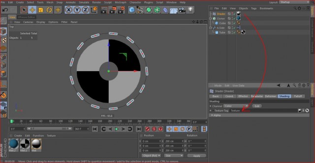

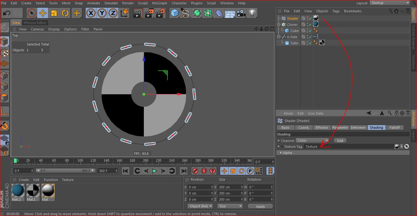

Come detto, ci sono diversi modi per giungere più o meno allo stesso risultato, visto che a te serve una corrispondenza effettiva con la velocità di rotazione, nel prossimo esempio ho usato soltanto uno shader effector con una texture gradient.
Ho anche provveduto, tramite il semplice Xpresso, a controllare l'apertura e chiusura pale ad inizio e fine rotazione rispetto ad un range massimi di velocità. Come potrai vedere, tutti i parametri sono modificabili a piacimento, non avendo nessun vincolo singolare.
Spero di esserti stato di aiuto
Abetred
rotore cloner mograph.rar
(61.05 KiB) Scaricato 115 volte

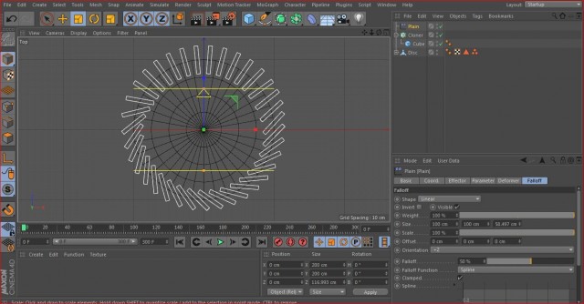

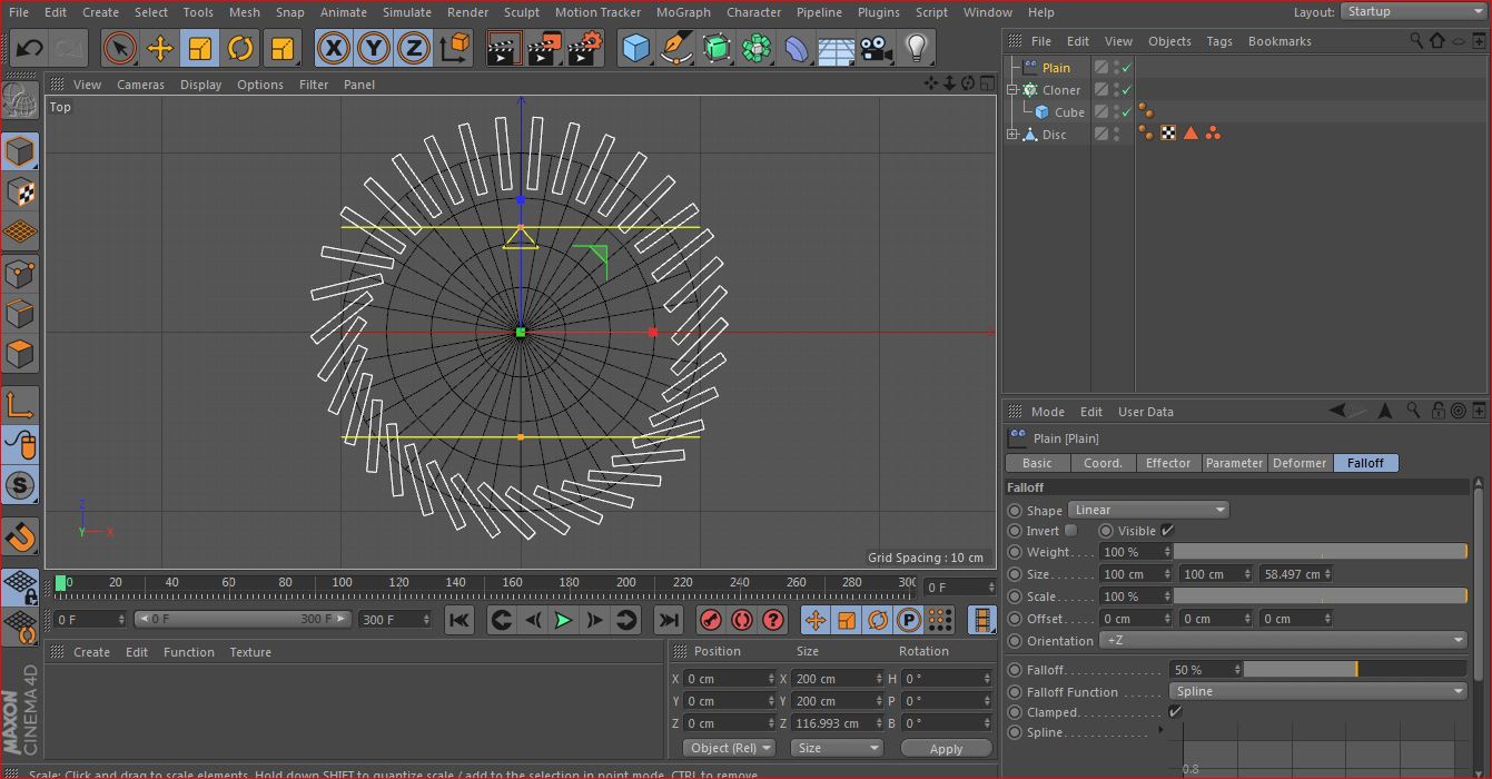

... Quindi se ho capito bene, ti basterebbe un falloff lineare per ottenere quell'effetto, e al massimo il nodo xpresso usato nel file che ti ho postato per chiudere tutte le pale al di sotto di una certa velocità?

Messaggio da AriesBreath »
Non esattamente, il falloff ho dovuto usarlo per determinare la velocità di rotazione delle pale su sè stesse, questo perchè una volta girate di 90° dovevano rimanere tali fino al compimento di quasi 180° di rotazione del disco su cui poggiano, per poi tornare nuovamente alla posizione iniziale. Nell'immagine che hai postato le pale ruotano su sè stesse omogeneamente per tutta la durata del tempo in cui stanno sotto l'influenza della decadenza, mentre l'obiettivo era farle girare quasi immediatamente ( quasi, non potevo far loro cambiare 90° da un frame all'altro), tenerle ferme e poi riportarle alla posizione iniziale.
