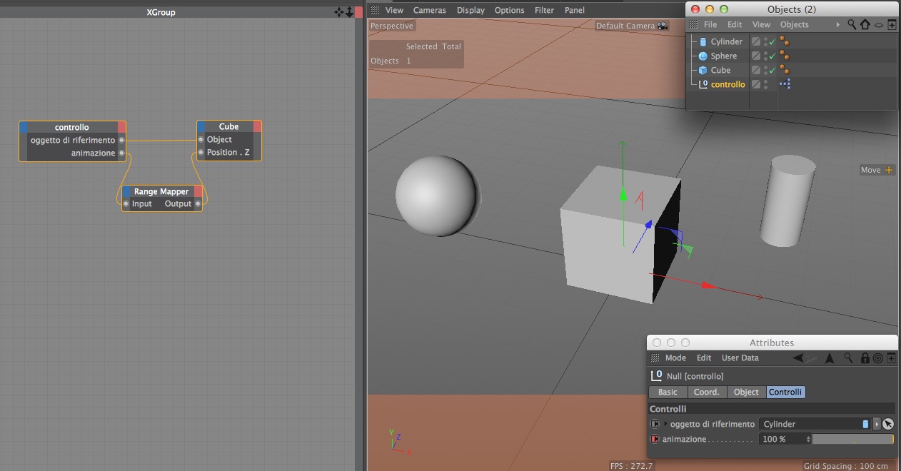

Ciao, premesso che probabilmente andrei di Mograph pure io, se ho capito quello che intendi potresti risolvere usando un UserData di tipo Link nel quale trascinare di volta in volta l'oggetto che deve essere animato. In Xpresso puoi usare quell'userdata come input della porta Object di un nodo Oggetto e farci tutto quello che vuoi. Tieni presente che ci sono diverse strade percorribili a seconda di quello che ti serve e della situazione..magari un esempio anche semplificato della scena potrebbe aiutare.
nodo_oggetto.c4d.zip
(86.13 KiB) Scaricato 121 volte

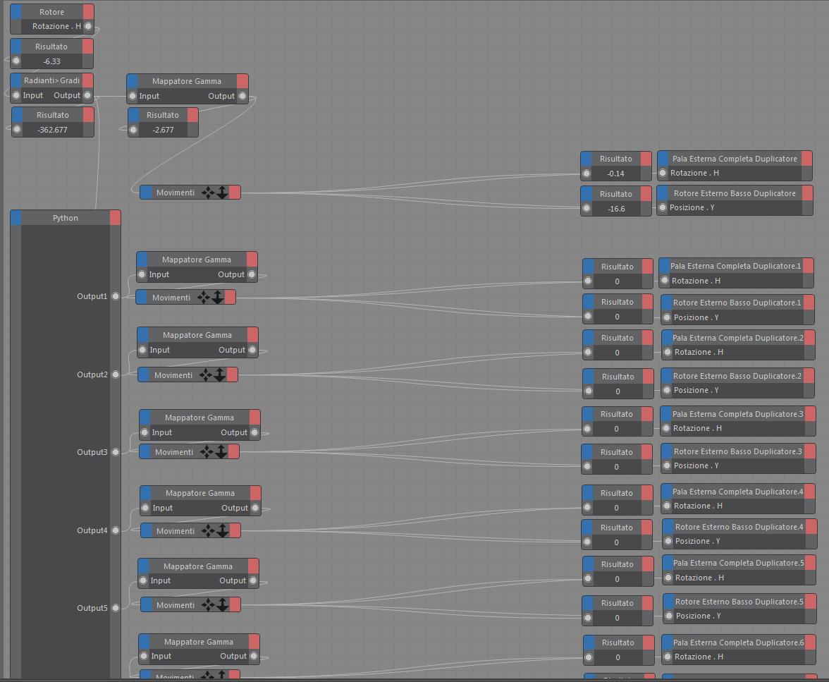

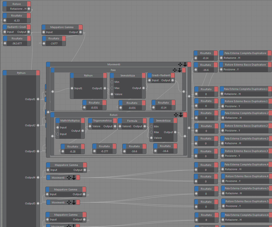

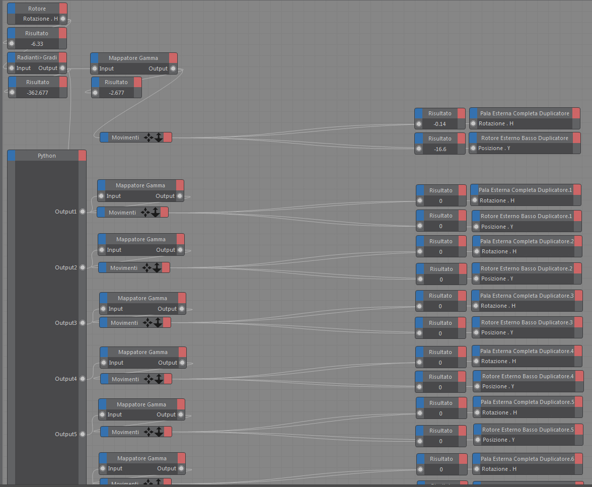

Ecco, spero si capisca.
Tutto parte dal Rotore, la sua rotazione, trasformata in gradi, viene passata al Mappatore Gamma (con modulo attivato) in modo che ripeta un valore da 0 a -360. Da qui il valore passa all'Xgruppo che vorrei clonare (Movimenti), arriva al primo sottogruppo "Pale" che calcola il primo risultato, collegato a "Pala Esterna Duplicatore", inoltre lo stesso valore viene utilizzato dall'altro sottogruppo per calcolare un secondo risultato, collegato a "Rotore Esterno Basso Duplicatore".
Tutto questo per il primo oggetto, tutti gli altri (tutti cloni in posizioni diverse) utilizzano gli stessi nodi ma passano prima per una mia programmazione Python che fa in modo di "ritardare" l'inizio della rotazione di tutti i cloni abbassando il valore di input progressivamente per tutti i cloni. In questo modo il valore in Output è un valore differente per ogni clone, che però passa sempre per una copia di Movimenti, che calcola quindi un valore differente rispetto a quello degli altri cloni. Io vorrei trovare il modo di clonare questo Xgruppo in modo che modificando l'originale si modifichino di conseguenza anche gli altri Xgruppi clonati.

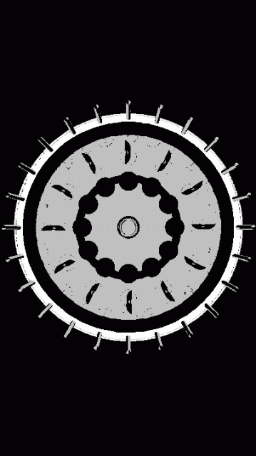

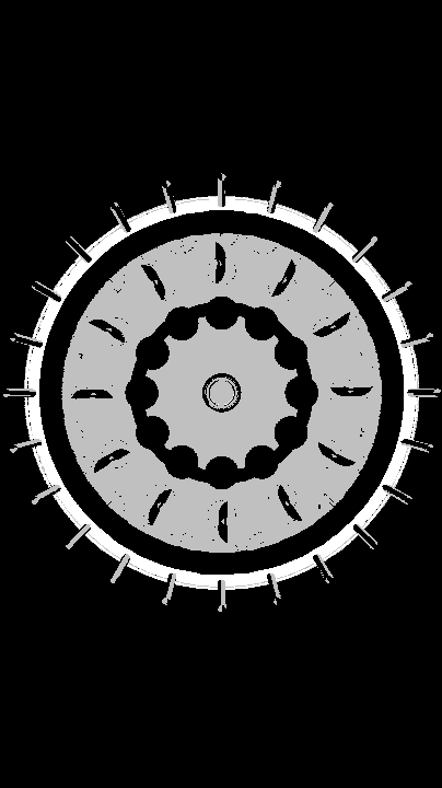

Ops, ecco qui, è praticamente finito, devo solo impostare la chiusura di tutti gli oggetti in movimento alla fine dell'animazione.
L'unico oggetto animato con Keyframes è l'asse mentre tutto il resto dipende interamente dall'asse stesso.

Messaggio da AriesBreath »
Fa così anche a me, se la apri te la fa visualizzare come .gif, infatti sono curioso di come Visualtricks abbia caricato (e anche esportato) la sua immagine, io ho renderizzato un video e convertito in gif (pessima mossa ma non avevo altre idee).
