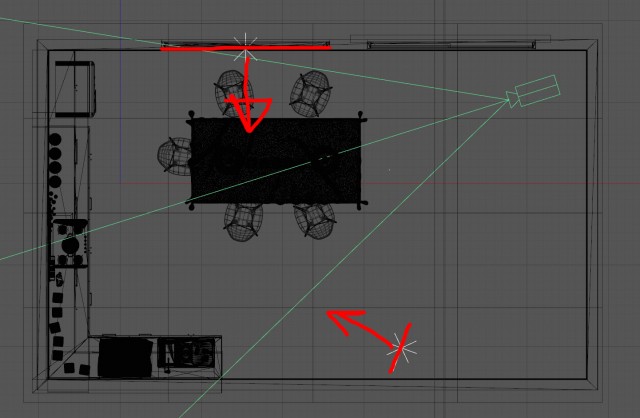

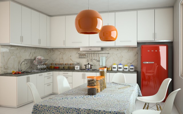

Controlla per bene il modello in modo da non avere spigoli vivi, normali invertite, geometrie sbagliate, è molto importante questo.
Riguardo alla luce, che tu metta una luce alla finestra, una HDR, un cielo fisico, Vray darà sempre un'ottima resa!
Ovviamente va al gusto personale ma io, per comodità, mi capita di usare le semplici area alle aperture e me ne bastano un paio o al limite aggiungo una luce di supporto.
Sto facendo un lavoretto su una cucina moderna stavolta :lol: basta classico!
Il modello non è mio ma mi piaceva e ho voluto provare a vedere un pò la resa.
Ti allego un esempio di come sta uscendo mettendo solo due luci area e basta e ti aggiungo anche una schema delle luci così vedi come ho agito io.
Come tipologia è molto simile alla tua.

Per curiosità che rgb hai usato per la luce?
Cavoli veramnete molto bello!! Io ho ancora molto da imparare :o
ocman
Messaggi: 1502
Re: Legno laccato bianco
Messaggio da ocman »
Luce finestra leggermente fredda e quella di supporto un po' più calda.
Ora non sono al pc e non so i valori esatti. Ho fatto ad occhio..

etidr3k ha scritto:Per curiosità che rgb hai usato per la luce?
Non servono comunque colori eccessivamente saturi..basta un arancione e un azzurrino molto leggero eh..fai pure a occhio.
Ps: dai ocman, ci hai abituato bene, mettiglielo uno sfondino fuori dalla finestra che nei riflessi si vede ;)
Effettivamente non hai tutti i torti visto la quantità di materiali riflettenti.... :lol: :lol:
Poi lo metto e riprovo... qualche preferenza?? ;) ;) :lol:

etidr3k se segui i consigli di ocman, riguardi tutte le geometrie ecc ed eventualmente correggi, direi che già sei a metà dell'opera se non a buon punto!
Cmq bel lavoro Ocman, la tua immagine di esempio postata rende molto bene il tutto, unica nota, io metterei la luce area "finestra" fuori dalla stanza, perchè come vedi negli spigoli del muro della finestra hai un colore bianco netto, ed in più nella riflessione della luce sul frigorifero, come per il lampadario, perdi il dettaglio della geometria della finestra.
