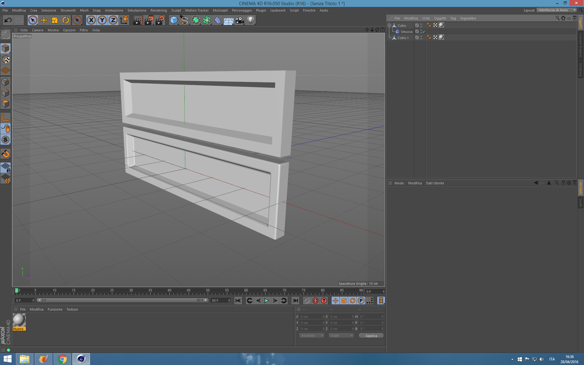

la modellazione non è il mio forte,
per esperienza, se è un modello importato non ci puoi fare gran che, in quanto di solito la mesh è tutta triangolata e alquanto irregolare.
Però, a rifare un'anta così ci stai poco: ti tieni quella fornita come riferimento (magari la copi in un nuovo progetto, vuoto), parti da un cubo, dai le dimensioni giuste, rendi modificabile, selezioni la faccia davanti dove ci va la svasatura, fai "smussa internamente" e dimensioni opportunamente il nuovo rettangolo, lo fai di nuovo, selezioni il rettangolo interno e lo sposti nella direzione giusta per creare lo svaso. Infine selezioni tutti gli spigoli e applichi una smussatura di 1-1,5mm
