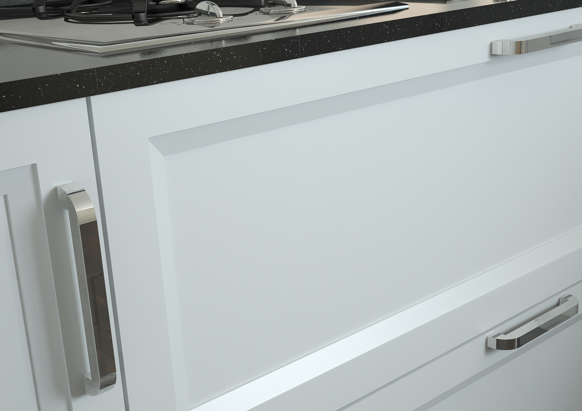

Se però la distanza non è tale che questo effetto sia visibile, allora puoi rinunciare a farlo vedere.
Altra cosa è la modellazione. Come dice eros, ti mancano tutti gli arrotondamenti che sono tipici di tutti gli oggetti: può essere più o meno grande, ma difficilmente gli oggetti che ci circondano sono taglienti come lame.
Per "arrotondare" un modello importato, l'importante è ridurre al minimo i Bordi e puoi applicare tranquillamente un deformatore "Smussa" e regolarne l'ampiezza. Non sempre tutto fila liscio e ci devi lavorare un po', ma io risolvo così con i modelli importati.
Ti posto il risultato sul frontale di un cassetto
Re: Legno laccato bianco
Ovviamente regolati la Reflection Glossiness nello Specular Layer e la dimensione del Bump
Ora non mi resta che trovare un bel marmo che si sposa. Appena ho aggiornamenti vi posto.
