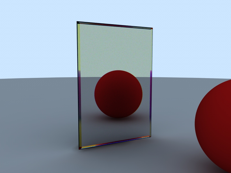

specchio come da fisica
Messaggi: 3568
Re: specchio come da fisica
bello! Controlla però il phong tag perchè ti fa un po' l'effetto bombatura.

Messaggi: 3060
Ma la superficie posteriore è un altro oggetto giusto?

Messaggi: 3060
Allora, non devi separare l'oggetto, devi creare due oggetti distinti: il vetro con i suoi bordi a smusso che deve essere un oggetto chiuso, ed un piano con la stessa dimensione e forma del tuo vetro ovviamente!
Ho fatto una prova, anche se con Vray 1.2.6, semplificando la forma in una rettangolare, e come vedi funge perfettamente;
il mio vetro ha uno spessore di 2 cm ed il piano a specchio l'ho piazzato a +0,01 oltre la faccia posteriore!

enzo_87
Messaggi: 1824
Messaggio da enzo_87 »
Ti sto odiando in questo momento lo sai?
Ma sposti un pelo il nuovo piano dietro??oppure lo lasci attaccato?

enzo_87
Messaggi: 1824
Pardon....mia colpa, mia colpa, mia grandissima colpa..
Ok...a me sembra di aver provato anche in quel modo, ma riprovo stasera appena arrivo a casa.
Vedo se mi darà problemi con la dispersione su tutta la superficie o meno.
Grazie per ora
