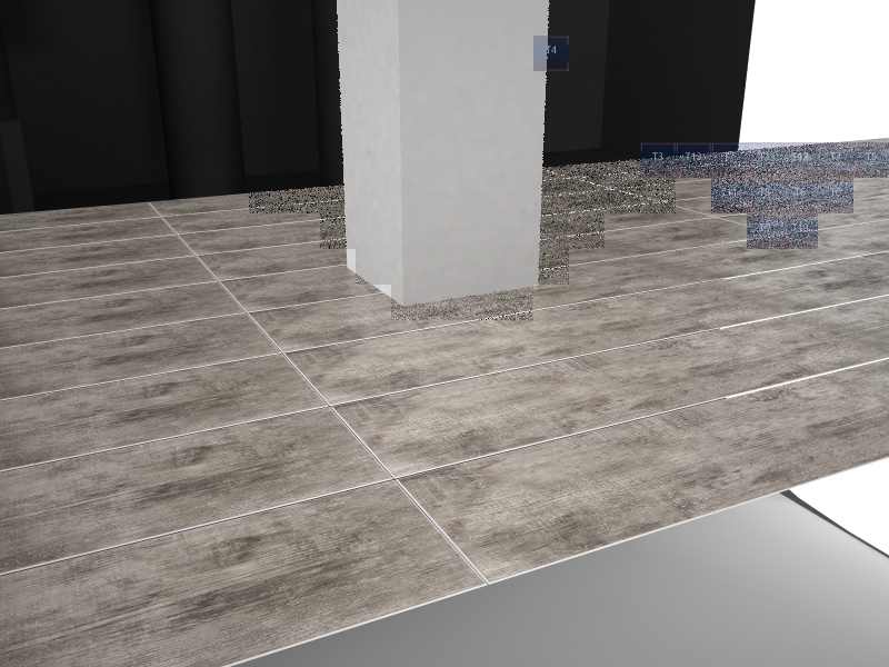

enzo_87 ha scritto:prova velocissima né, ma guarda se la strada potrebbe essere quella che cerchi
Grazie!
Sto facendo delle prove. Intanto ho modificato i materiali usando i valori che hai impostato nel tuo file.
Ma ho dovuto abbassare di molto il reflection glossiness perché il materiale non è lucido.

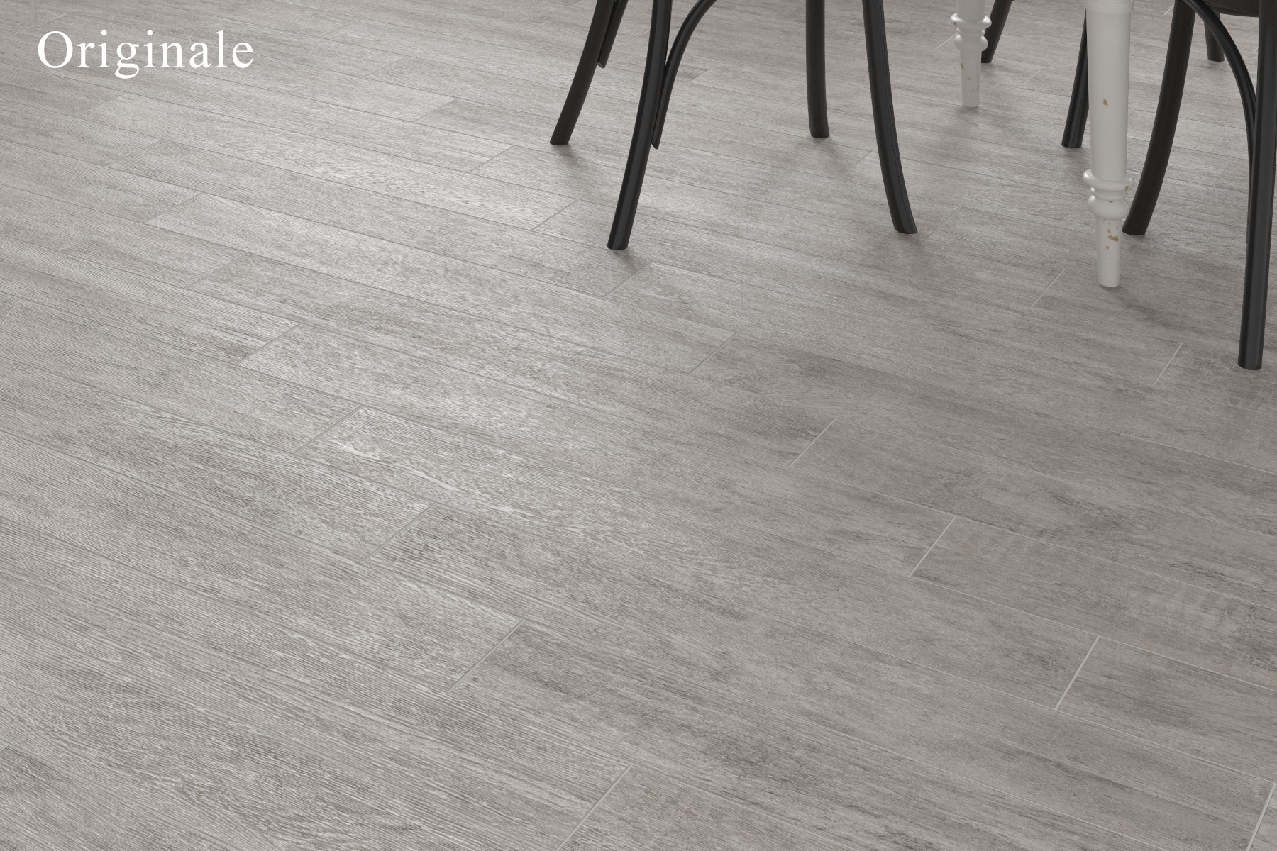

Vedo che l'effetto del "filtro" con gamma abbassata a 0,85 si nota molto e le piastrelle sono ora troppo scure. L'ho portato a 0,90, ma ancora sono scure, lo sto alzando ancora... 0.95. E' migliorato ma in modo sempre lontano dalla vera texture originale, ed è ancora scuro.
Ma quello che vorrei capire è perché si debbano fare delle correzioni del genere, perché Vray non usa la texture così come è e come sono abituato a vedere nel normale render di C4D, dove in lavori più tecnici molto meno fotorealistici ho sempre ottenuto l'aspetto e il colore del materiale senza doverlo correggere.

Se uso il solo canale Diffuse con tutti i valori di default la texture si vede nitida, un po' scura ma nitida.
Quindi il problema è la riflessione, quello che viene riflesso è un ambiente bianco quindi si appiattisce tutto.

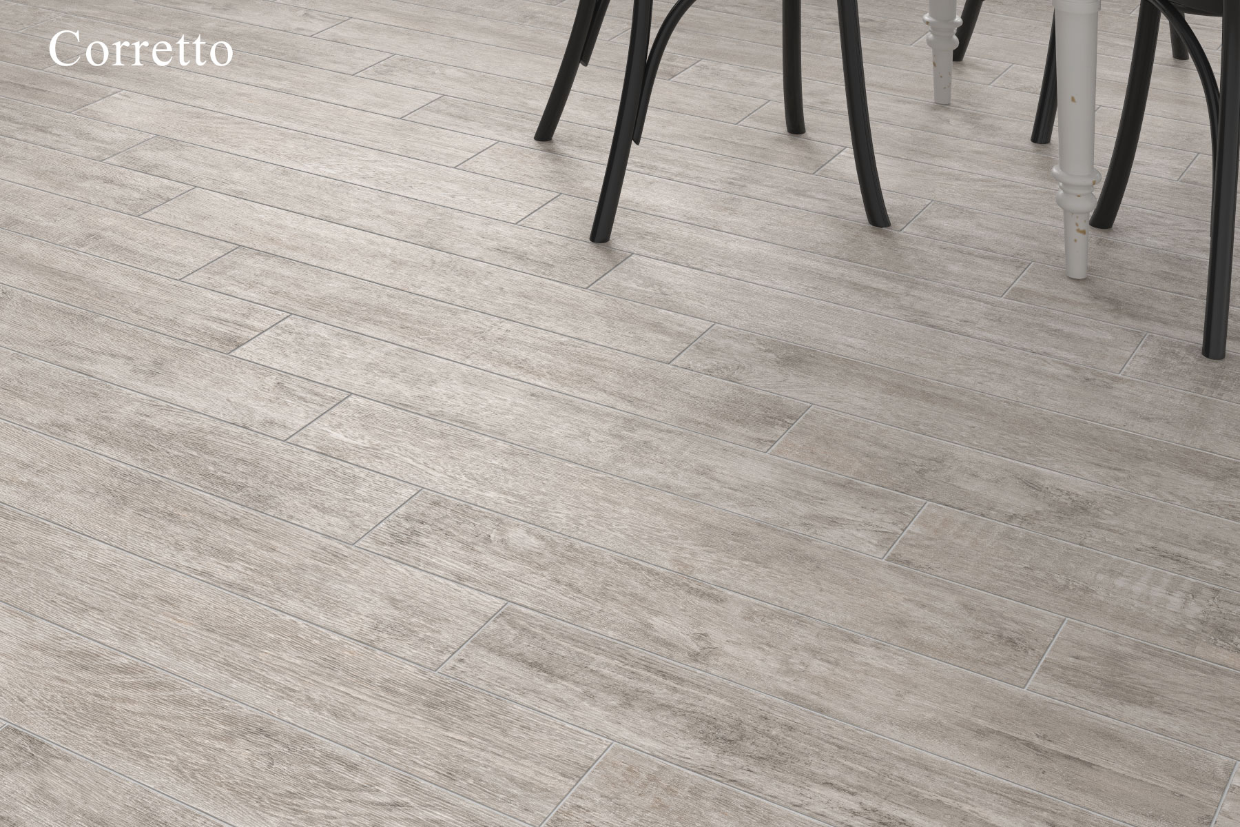

ti ho allegato il file, all'interno c'è anche il render che ho postato, ma si vede meglio rispetto qui sul forum. Personalmente credo sia esagerato aumentare il rilievo ancora...
ho messo uno shader vray color correction sul diffuse per aumentare la saturazione, puoi regolarlo come vuoi ma devi spostare il paramentro di un centesimo alla volta...o lo modifichi in photoshop...

zac.davide ha scritto:ciao
Grazie ancora, lo proverò nel prossimo ambiente, che dovrò fare tra oggi e domani.
Per il momento il pavimento della cucina l'ho rifatto da zero. Ho anche cambiato il bump perché quel "normal" ottenuto da un file in bianco e nero non era credibile. Così, anche se non è il suo vero rilievo, ho usato altre texture simili tipo legno con venature allungate e le ho messe sia nel bump che nello specular.
