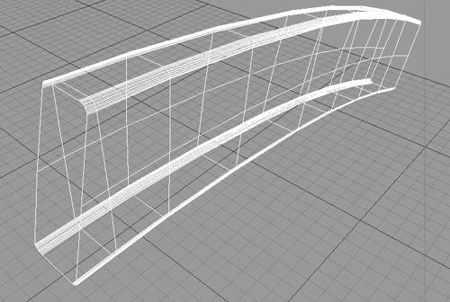

ouch, ho la versione di c4D 8.5 e non ho la funzione duplica lungo la spiline :(
ho provato con successo lo sweep nurbs con lo scalare
Immagine 2.jpg (56.9 KiB) Visto 1613 volte

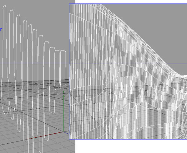

ok sono arrivato a fare questo con loft nurbs e tanta pazienza nel disegnare le sezioni, ma come vedete pur essendo partito sempre dalla stessa spiline non viaggia bene, come si fa a correggere queste imprecisioni?

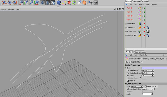

problema...
non mi da attivo il comando che mi hai indicato, forse perché le spiline sono chiuse, allora vorrei aprirle, ma guarda un po, non riesco a trovare questo banale comando.... non ne posso più.
Ho provato con il cutter, mi inserisce un punto, se lo cancello rimane tutto chiuso e mi cancella solo il punto! nel menù struttura ho provato separa segmento, ma me lo lascia chiuso... qualcuno mi dice come posso aprire una spiline dove voglio io, perché togliendo la spunta da spline chiusa me la toglie dove vuole lui.
grazie

No grazie che accorrete, comunque quella spunta l'ho vista e provata anche io (come ho scritto) il problema è che devo aprirla in un punto preciso non dove decide c4d... comunque alla fine ci sono riuscito selezionando i punti che mi interessano e facendo separa segmento, ho perso un punto ma tant'è...
adesso nel mio c4d versione 8.5 selezione le 4 spiline e non è attivo quel bel comando che dovrei provare... why? sorprendentemente anche se faccio le stesse cose quando seleziono più spiline con la modalità punti non me li fa vedere selezionati, ma rimane bianco, why?

una volta aperta la spline puoi scegliere il comando Structure -->Edit spline-->Move down sequence o Move up sequence per spostare i punti di inzio/fine spline.
putro ha scritto: adesso nel mio c4d versione 8.5 selezione le 4 spiline e non è attivo quel bel comando che dovrei provare... why? sorprendentemente anche se faccio le stesse cose quando seleziono più spiline con la modalità punti non me li fa vedere selezionati, ma rimane bianco, why?
Nelle versioni prima della R9 non era possibile selezionare contemporaneamente i punti di più oggetti separati... ad ogni modo, sia nella 8.5 che nella versione attuale, prima di utilizzare il comando Joint segment devi connettere le spline:
- selezioni le 4 spline e dal menu Objects della finestra Objects, scegli Connect... otterrai un'unica spline costituita da tutte le spline selezionate (attenzione perchè le spline originali rimangono e dovrai deselezionarle (o cancellarle se non ti servono più).
