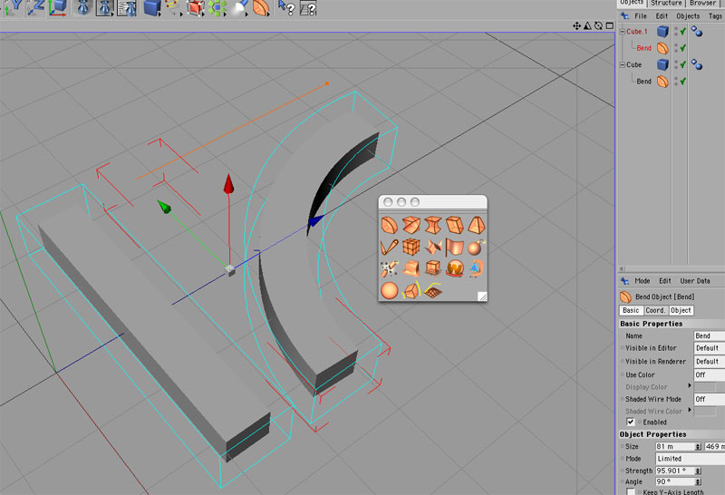

Messaggi: 3568
come dice giustamente davidino, i modificatori sono quelli arancioni :) si usano come in figura, come figli della geometria da modificare ( che deve aver abbastanza suddivisioni da poter essere deformata). Possono agire praticamente su tutto, spline, poligoni, primitive, ecc. Hanno una (o più) maniglie dalle quali puoi interattivamente impostare il grado di deformazione.

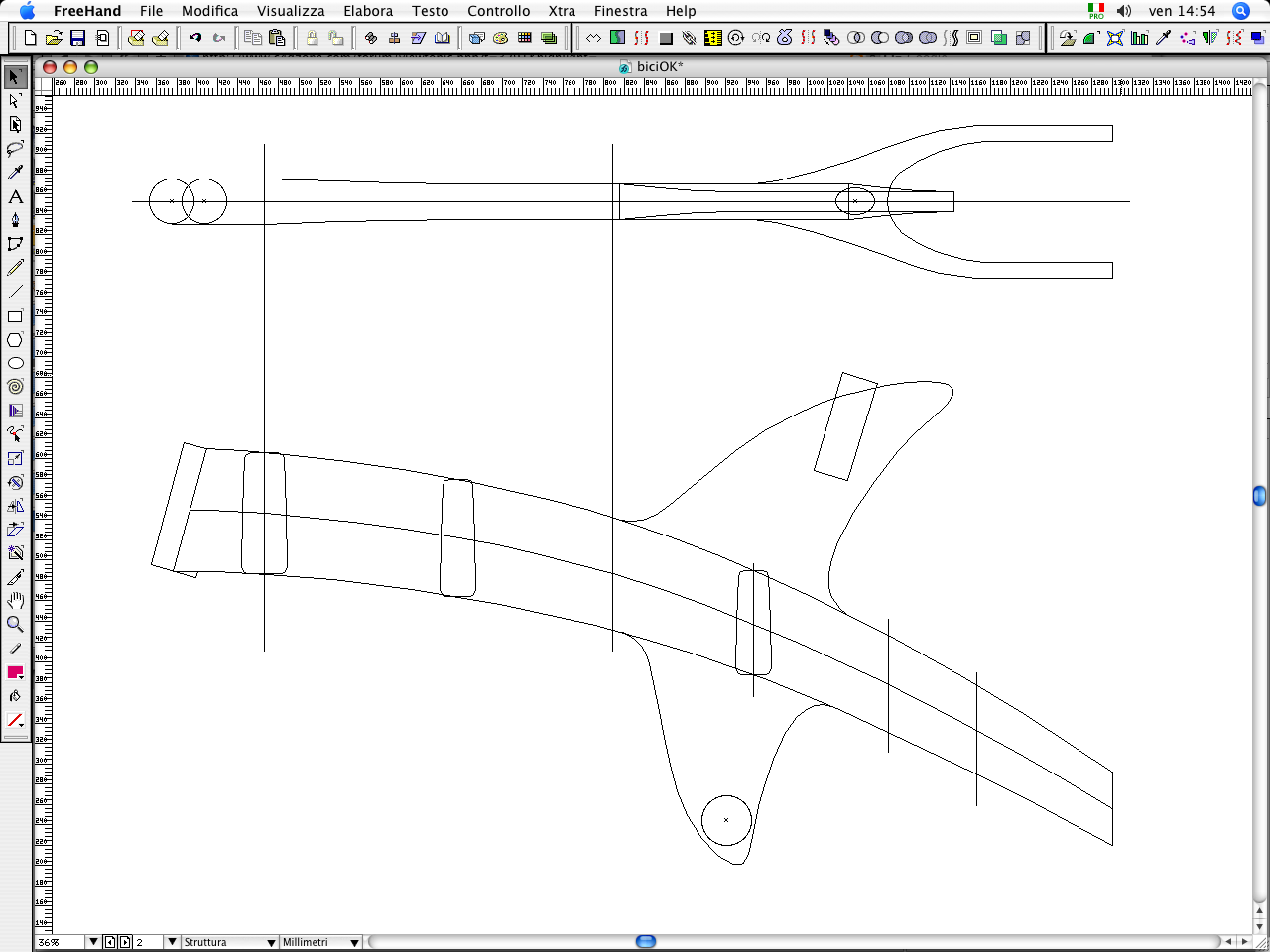

ok grazie ragazzi, ora vediamo se ho pensato giusto.
ecco il disegno in 2d che devo fare in 3d
il sistema della trave piegata volevo usarla per il primo tratto del telaio.
visto che usando sweeep nurbs non riesco a ottenere delle sezioni che seguano l'asse.
Insomma sto andando alla cieca consigli? :(

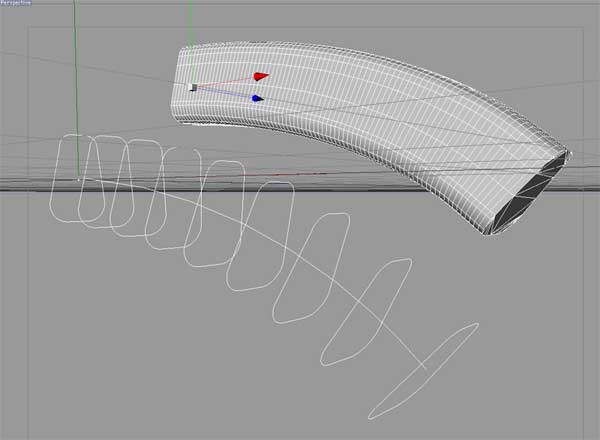

Messaggi: 3568
bhe puoi farlo, ma secondo me fai prima con un Loft nurbs.
Ti crei una spline che rappresenti il percorso da seguire (il tratto che curva verso il basso, per capirsi), poi un altra spline che sarà la tua sezione. Duplichi quest'ultima (generando copie e non istanze) scegliendo come metodo x il duplica "lung spline". Dovresti ritrovarti con tante spline posizionate lungo il percorso. Prendi tuutte queste copie e le metti dentro Loft nurbs...

o potrebbe usare una sweep nurbs utlizzando sempre un percorso ma una sola spline e lavorando poi sul parametro "cerscita" scalando la fine dell'oggetto... :D

ok ora ci provo, ovviamente questo funziona anche se ho sezioni progressivamente diverse giusto?
Messaggi: 3568
esatto, per quello non devi creare istanze ma copie, così puoi modificarle singolarmente. Cmq anche quella di TeraBit è una strada praticabile...
