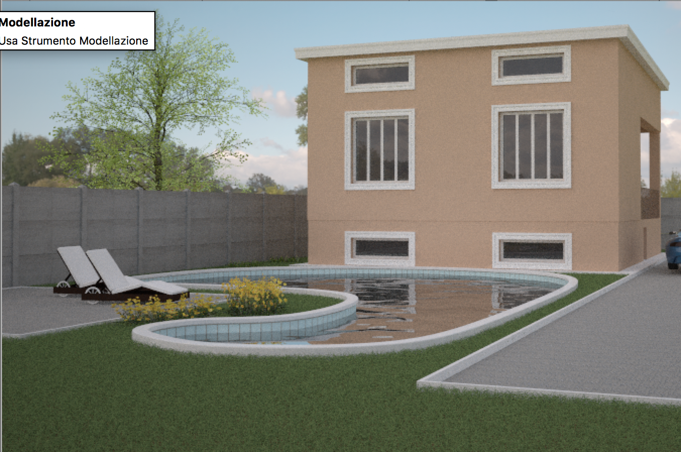

:nono
elisa ha scritto:metti l'hdr nel pannello environment di vray, sotto hai il parametro multiplier che ti permette di alzare o abbassare la potenza di questo hdr, per il momento fai cosi e poi via via vediamo semmai cosa viene fuori e come aggiustare...
Ho fatto un "renderizza vista". Per iniziare non riesco a capire le dimensioni che deve avere il dome, come faccio a controllare la direzione della luce e come regolare l'orizzonte che mi pare troppo alto e. (a parte tutto il resto :lol: ).

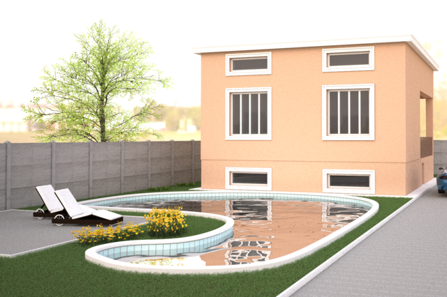

Questo è il rendering senza dome con i settaggi che mi hai indicato.

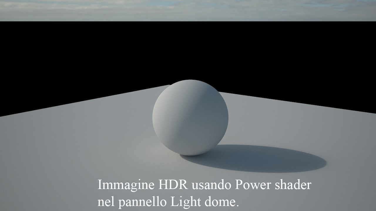

Non voglio contraddire Elisa ma ti sconsiglio di mettere la HDR nell'enviroment. Dalla 1.9 in poi hanno cambiato diverse funzioni e aggiunto delle altre.
Dimentica appunto l'enviroment e, se la tua intenzione è quella di illuminare con l'HDR, ti basta creare una luce dome.

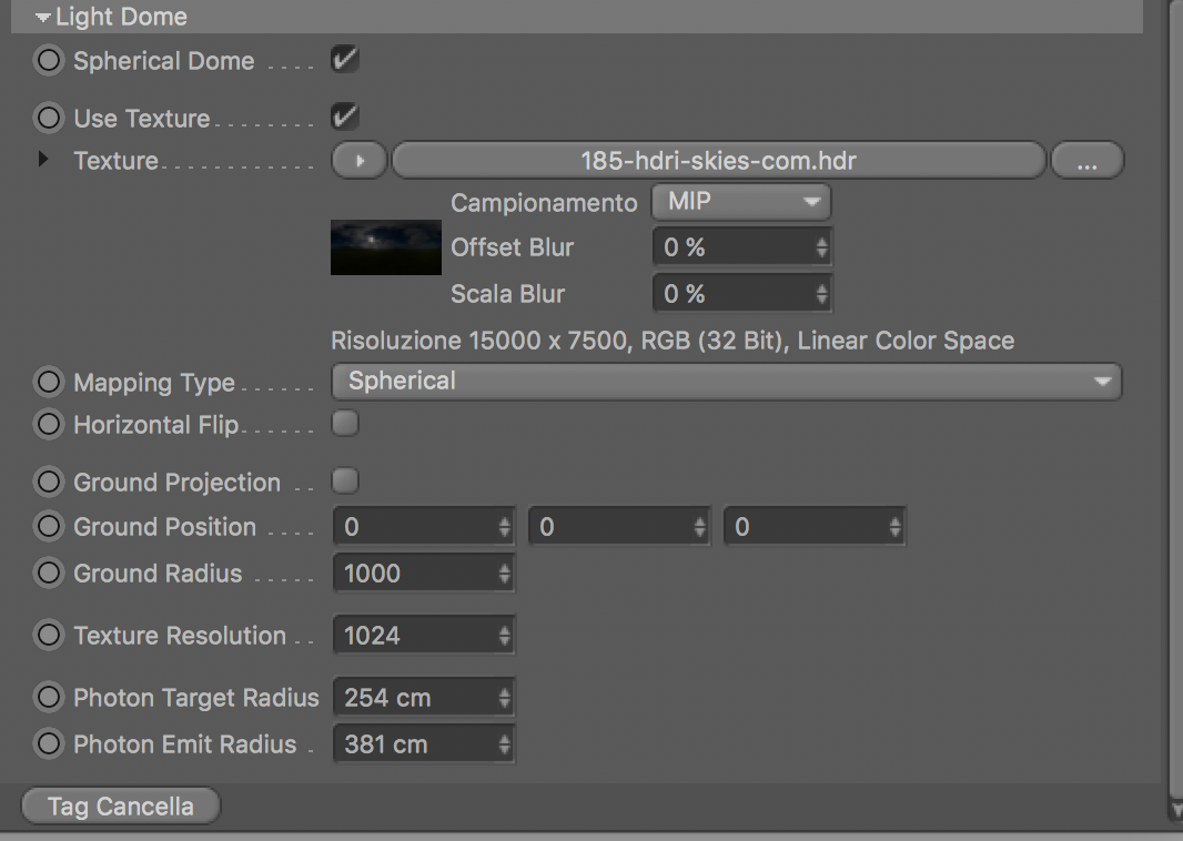

Fatto questo, nel pannello Light dome del tag Vray, attivi Sperical dome (se vuoi) ma soprattutto use texture.
Nel menù a tendina selezioni Vray power Shader e inserisci la texture direttamente da li.
Alla voce common aumenti la potenza ma non serve metterla a valori assurdi. Mi raccomando usa la physical camera e metti parametri possibilmente veritieri.
Tutto qua.
Per controllare la direzione della luce devi semplicemente girare la tua immagine HDR fino a che non trovi un'illuminazione che ti piace.

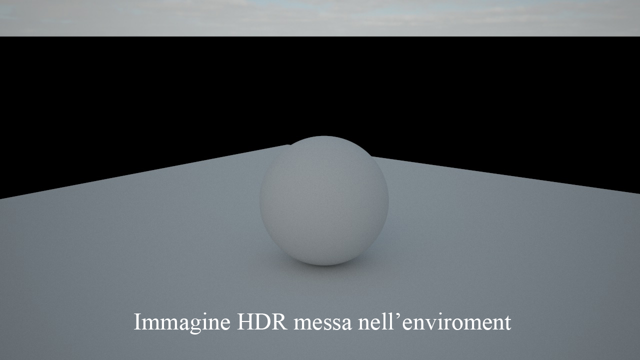

Ti allego un paio di esempi. Come vedi le ombre sono notevolmente diverse usando la stessa immagine HDR

Comunque il fatto di mettere l' HDR nell'enviroment, mi ha sempre dato non pochi problemi... Infatti le ombre non ci sono proprio.. Diversa è invece se messa nella dome... Non so che metodo esattamente usi tu. Ho provato in tutti i modi ma nell'enviroment non c'è verso di far uscire una cosa decente, almeno per me. Poi ho visto che hai usato anche un filtro, forse per cambiare contrasto o simili... Oramai mi sono abituato ad usare solo Vray shader... Metodi di lavoro ovvio...e ognuno ha il suo... ;)

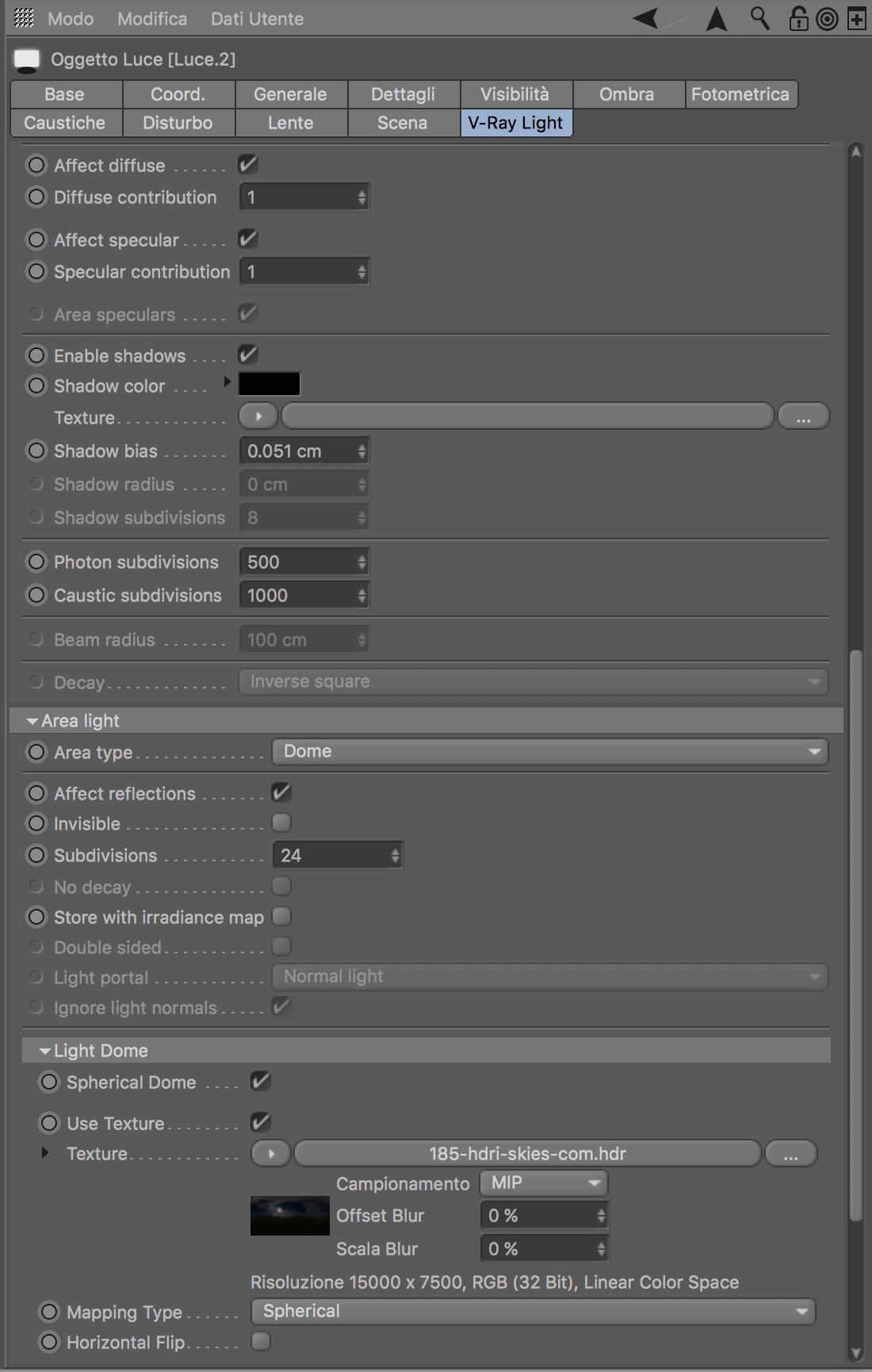

Innanzitutto grazie a tutti e due per dedicarmi del tempo!
Volevo chiedere ad ocman se puoi darmi qualche esempio di settaggio.. non riesco a capire come settare l'ombra e come impostare la direzione della luce.. è la prima volta che faccio un esterno :-( e trovo molto complessa l'illuminazione.. (forse perchè sono un fotografo e mi trovo a ragionare in modo molto pratico e diretto sulla luce...)

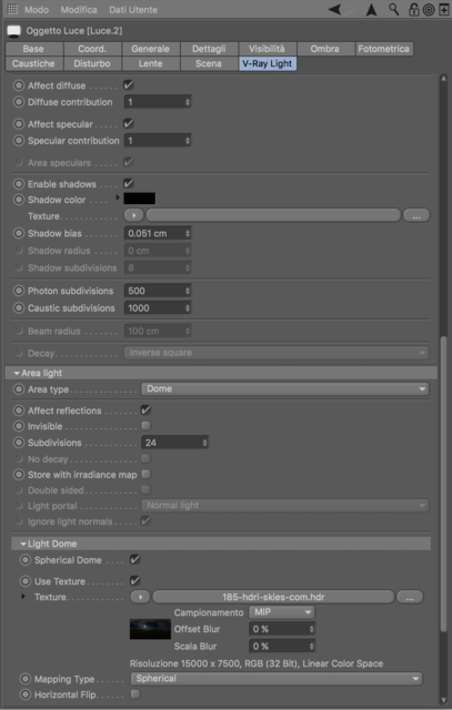

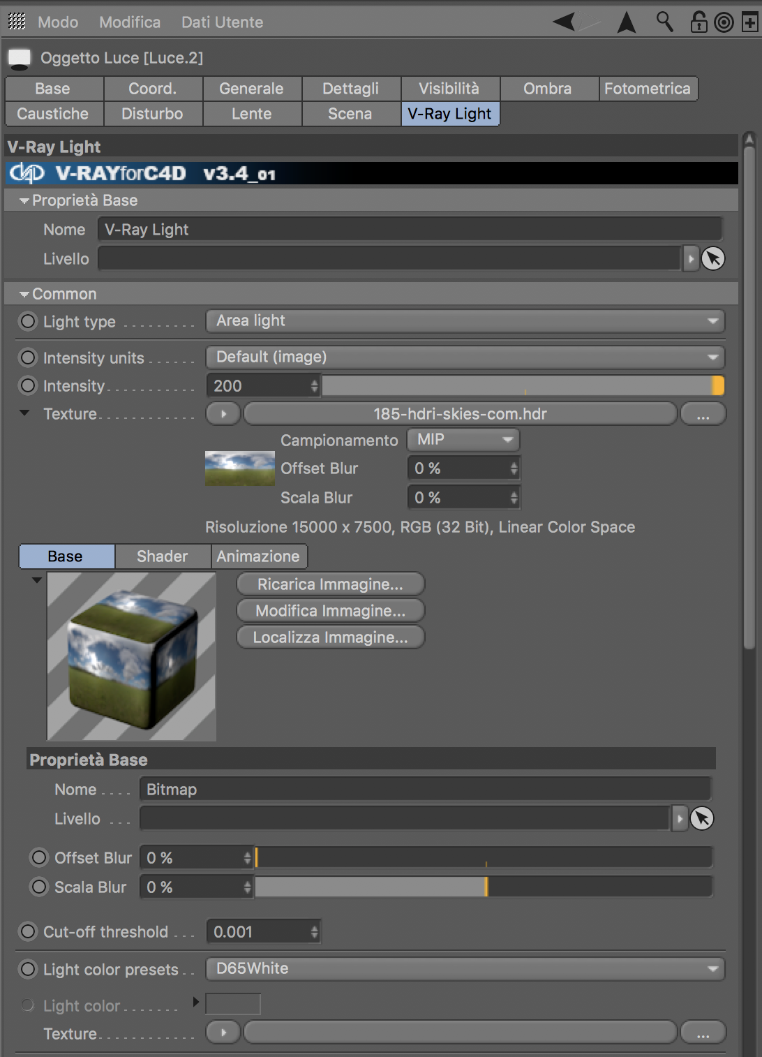

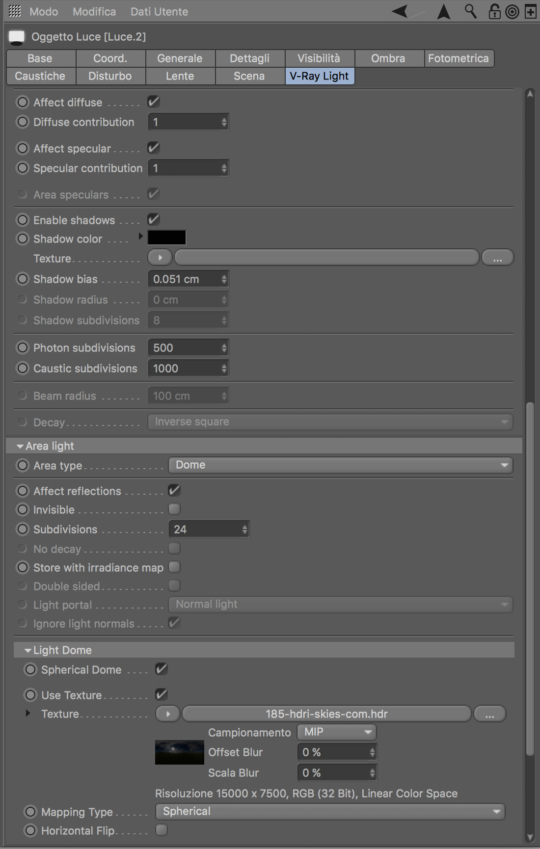

Inserisco uno screenshot dei miei settaggi e del render come risulta così..

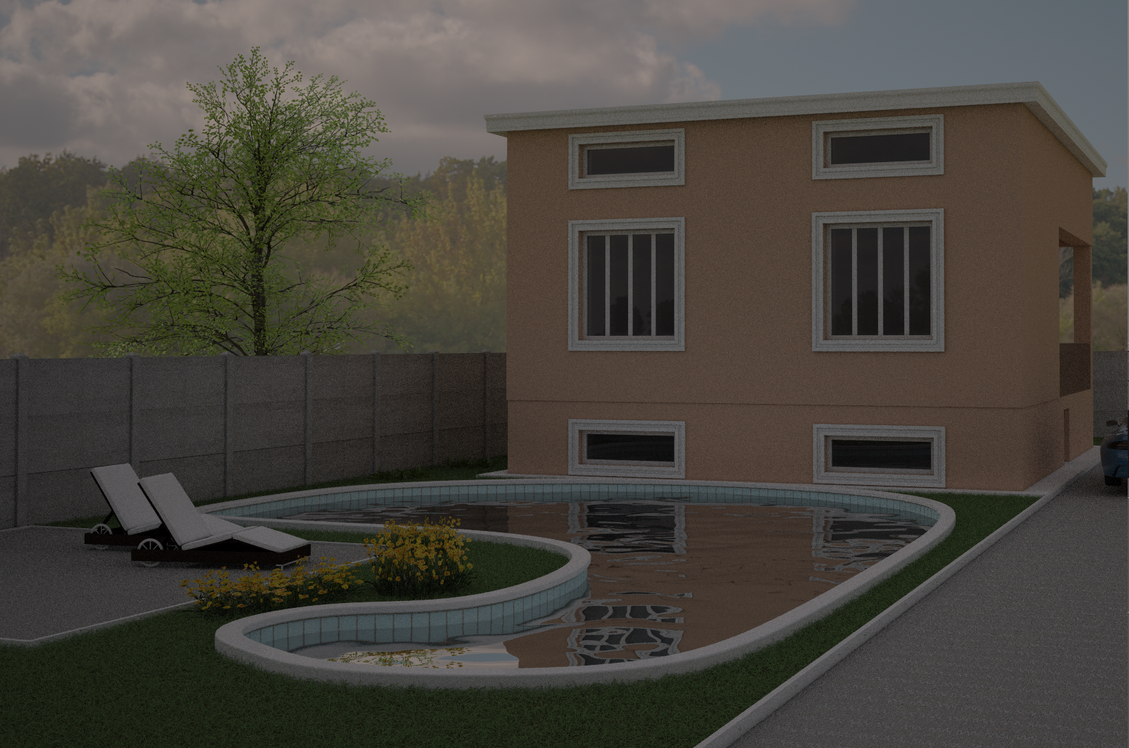

luklor
Messaggi: 260
Iscritto il: mer feb 01, 2006 9:23 pm
Re: Consigli per migliorare il rendering
Messaggio da luklor »

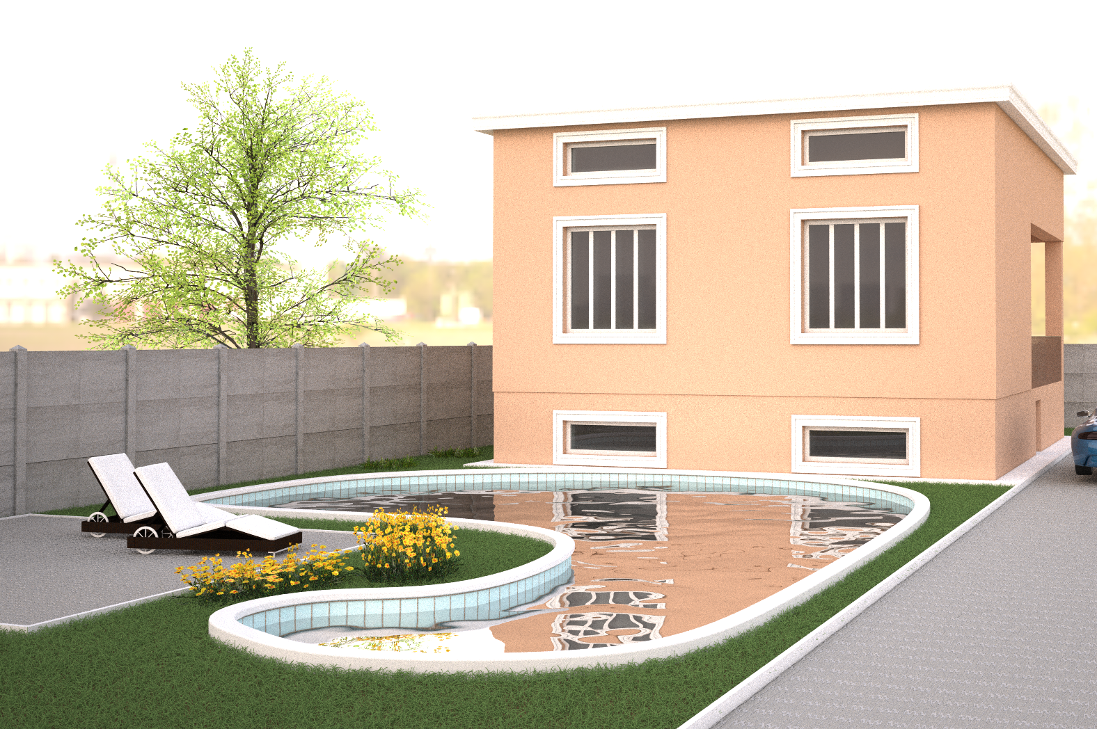

Ecco il rendering veloce.. È realistico ma manca di contrasto, ombre... è piatto, sembra che non ci sia il sole ma il cielo velato...
