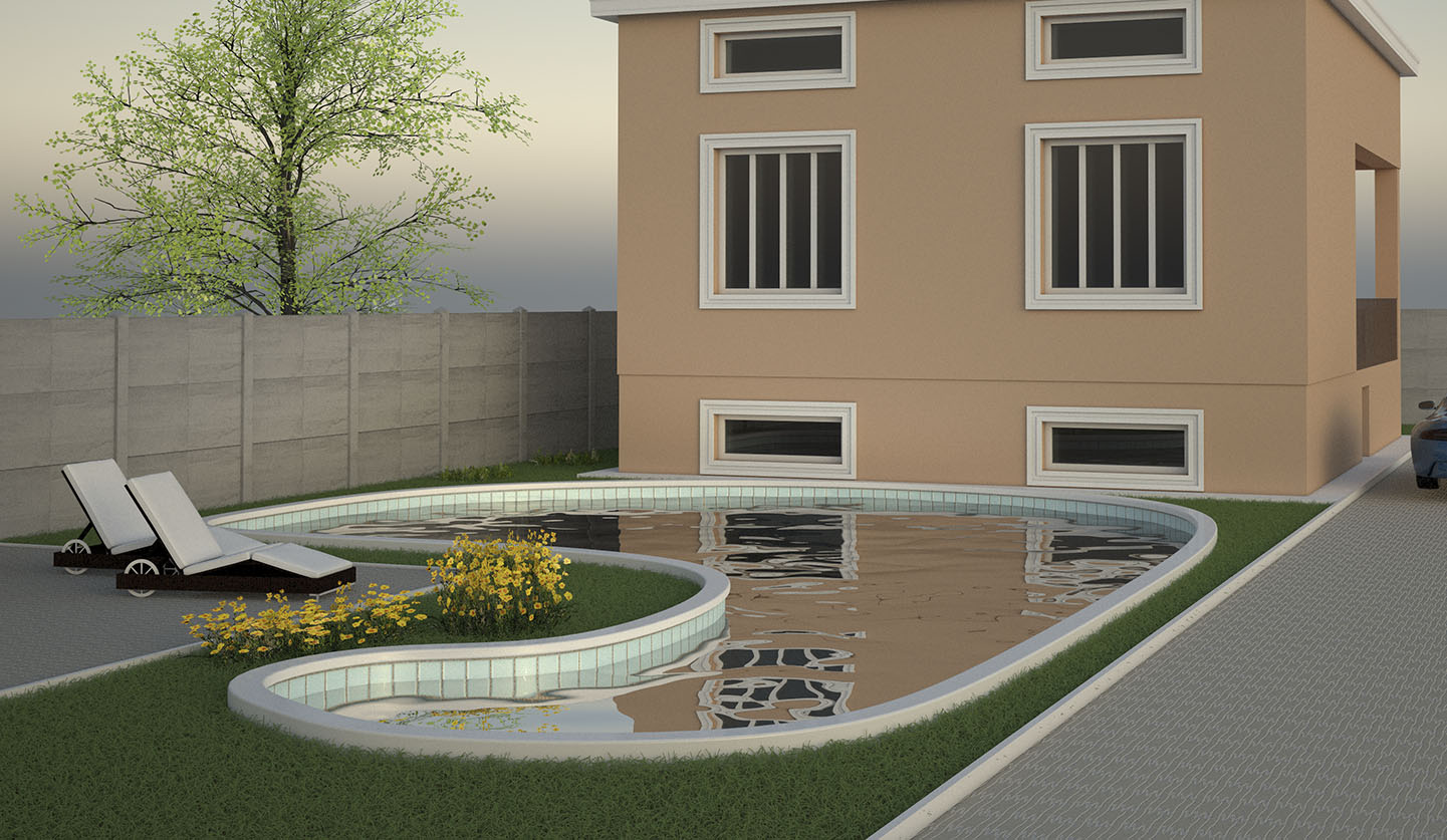

Buongiorno, vorrei consigli per migliorare il mio primo rendering di un esterno.. Le ombre mi sembrano un pochino troppo morbide specialmente quella che si è creata sotto l'automobile.. (non sono molto esperto e non capisco bene dove agire)
Sto facendo un nuovo rendering impostando il noise threshold che qui era 0.005 a 0.001 e ho notato un netto miglioramento per quello che riguarda la grana (che qui è troppa) ma il tempo di rendering tuttora in corso sembra essere più che raddoppiato..

ciao che tipo di illuminazione stai utilizzando?
il "difetto" che vedo io è che la luce è un po' troppo piatta, non mi salta all'occhio da dove arrivano i chiari e gli scuri il che appiattisce un po' tutto

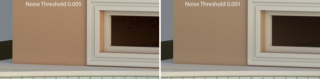

Allego due immagini con il Noise Threshold impostato su 0.001 e su 0.005 dalle quali si vede la notevole differenza di grana.

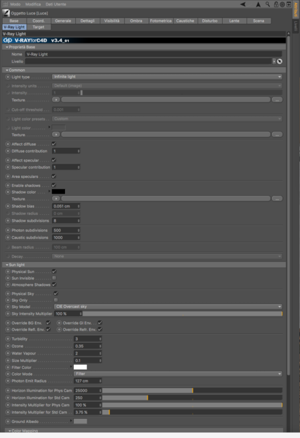

Ciao, allego la schermata...

Ciao, in questo caso credo che il noise sia l'ultima delle preoccupazioni. I lascerei il threshold a 0.01 senza abbassarlo ulteriormente. I tempi aumentano in modo esponenziale le lo abbassi troppo.
Fossi in te illuminerei con una HDR di qualità, ovviamente non è immediato come illuminare con il cielo fisico ma, di sicuro, il realismo migliora non di poco.
Considera che anche l'inquadratura gioca un ruolo importantissimo! Nel tuo caso non è il massimo e anche i materiali sono abbastanza basici.... Cerca di concentrarti molto su inquadratura e materiali appunto.
L'illuminazione, riguardo ad un esterno, è il problema meno complesso secondo me.

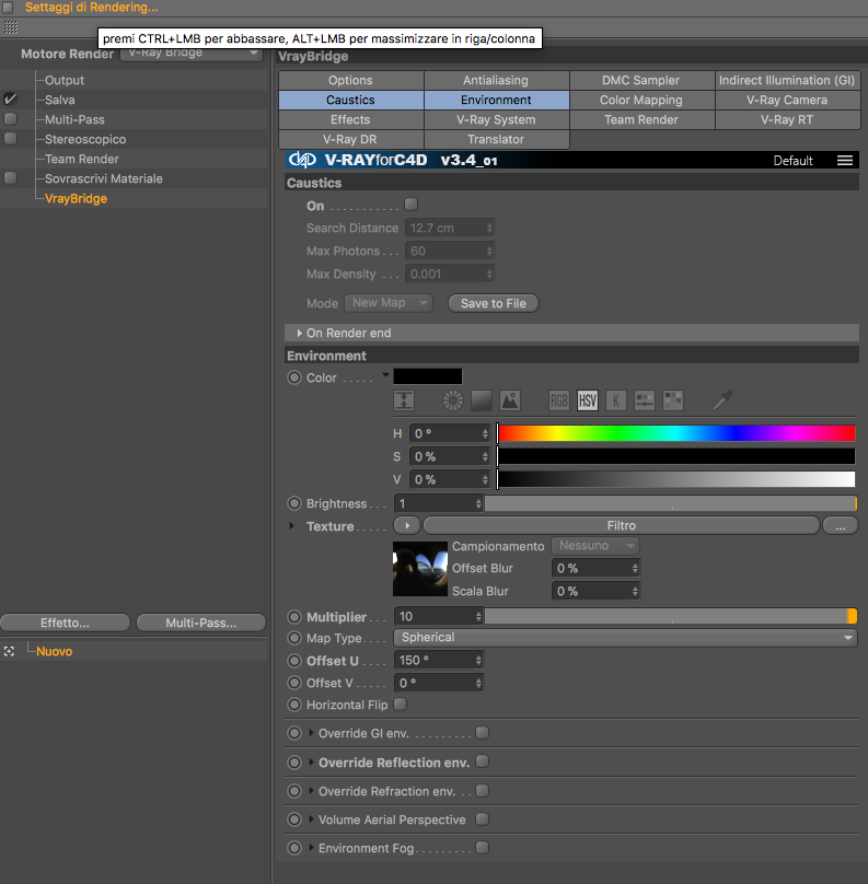

metti l'hdr nel pannello environment di vray, sotto hai il parametro multiplier che ti permette di alzare o abbassare la potenza di questo hdr, per il momento fai cosi e poi via via vediamo semmai cosa viene fuori e come aggiustare...
