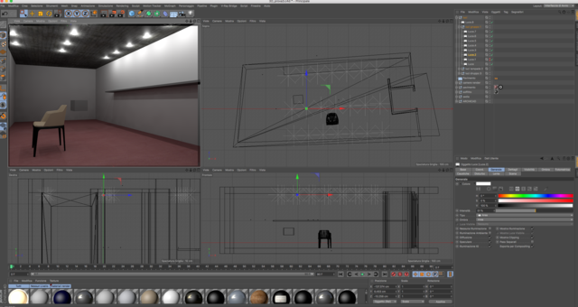

allora, seguendo il consiglio che mi avete dato fino ad ora ho reato la luce area. ho messo le luci nelle posizione in corrispondenza reale degli spot (che non ho disegnato per velocizzare il problema). ho abbassato la luminosità di ogni punto punto luce al 50%. nella foto sottostante ecco il risultato con il posizionamento delle luci .
come potrei ora a rendere gli spot più veritieri?

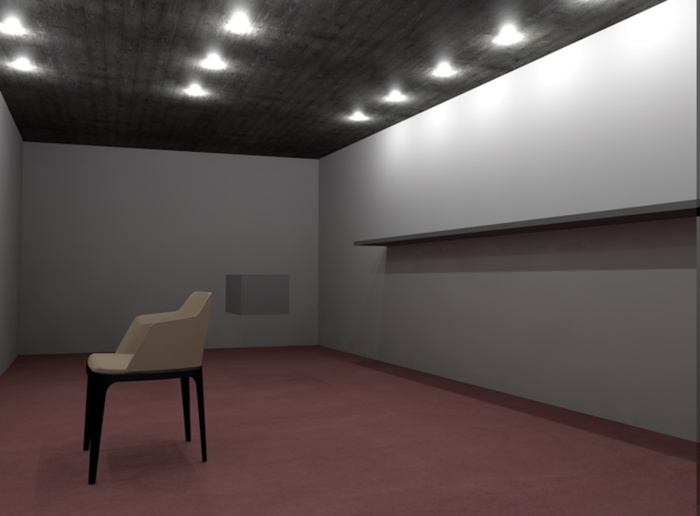

ecco qui
